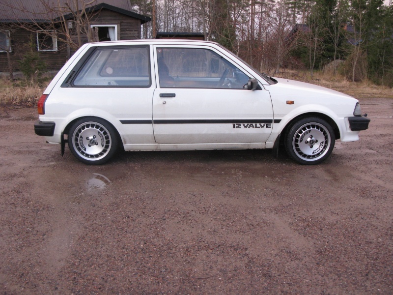

har sänkt bilen här i Photoshop och det ser ut oh kunna vara snyggt om den vara så här låg...
Golden Boy - Starlet Turbo 87 E85  (provtryckt, läckage) - Sida 4 Sankt_10
här är den sänkt 40mm men den blev hög i bak för det fattas ju ca 60kg

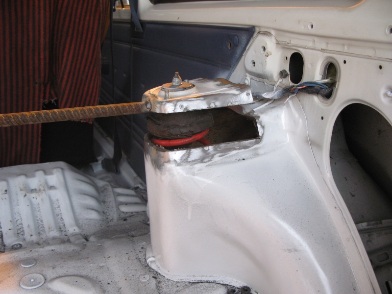

jag börgade sänkningen med att sätta 2 domkrafter och veva upp bilen så den stog rakt enligt vattenpasset...
Golden Boy - Starlet Turbo 87 E85  (provtryckt, läckage) - Sida 4 Img_2710
sen så svettsade jag fast ett armeringsjärn för att fixera och kapade ur.
Golden Boy - Starlet Turbo 87 E85  (provtryckt, läckage) - Sida 4 Img_2711
sen var det bara att bestämma hur mycket jag skulle sänka bilen. jag provade med 7.5cm pluss dom 40mm som sänkningsfjädrarna gav... det gick bra att köra med bilen förutom i stora gupp då hjulen tog i uppe i hjulhusen...
Golden Boy - Starlet Turbo 87 E85  (provtryckt, läckage) - Sida 4 Img_2713
Golden Boy - Starlet Turbo 87 E85  (provtryckt, läckage) - Sida 4 Img_2712
Golden Boy - Starlet Turbo 87 E85  (provtryckt, läckage) - Sida 4 Img_2714
ser ju inge bra ut när den är så där hög i fram men det ser ut och kunna bli fränt när jag sänkt runt om...
Golden Boy - Starlet Turbo 87 E85  (provtryckt, läckage) - Sida 4 Img_2715
jag punkdade bara dit plåtarna så jag kunde provköra så det var lätt att göra om den sen och det vart bara 45mm istf 75mm sen tog svetstråden slut så det blir mera i morgon. totala sänkningen blir då 85mm! Smile
Golden Boy - Starlet Turbo 87 E85  (provtryckt, läckage) - Sida 4 Img_2716
där kom golfen med oxå med alla lacksläpp Smile
Golden Boy - Starlet Turbo 87 E85  (provtryckt, läckage) - Sida 4 Img_2717
uppdaterar i morgon...

nu är sänkningen klar tillsvidare...
85mm bak och ca 60mm fram
anledningen till varför det vart så mycket i bak är för att sänkningsfjädrarna är gjorda för 60kg mera och då blir den nog jämnhöjd men eftersom jag lättat ut 60kg så vart det 85mm i bak Smile
Jag kapade ett halvt varv på sänkningsfjädrarna istf att svettsa om hela stötdämpartornet i fram oxå... det är för lite plats att höja dom utan att huven kommer att ta i. orkar inte göra om huven bara för att flytta upp den 2cm. men vi får väll se senare hur jag gör...
Golden Boy - Starlet Turbo 87 E85  (provtryckt, läckage) - Sida 4 Img_2718
vart ganska exakt på båda Smile
Golden Boy - Starlet Turbo 87 E85  (provtryckt, läckage) - Sida 4 Img_2727
svettsade klart och slipade och på med lite grundfärg i bak...
Golden Boy - Starlet Turbo 87 E85  (provtryckt, läckage) - Sida 4 Img_2719
och så här ser den ut nu
Golden Boy - Starlet Turbo 87 E85  (provtryckt, läckage) - Sida 4 Img_2720
Lite lägre i fram nu och 3cm högre i bak eftersom den vart för låg ¨på första försöket Smile
Golden Boy - Starlet Turbo 87 E85  (provtryckt, läckage) - Sida 4 Img_2721
Jag tycker den vart lagomt låg nu. är ju bara jobbigt om man måste krypa över farthinder och sånt...
Golden Boy - Starlet Turbo 87 E85  (provtryckt, läckage) - Sida 4 Img_2722
Golden Boy - Starlet Turbo 87 E85  (provtryckt, läckage) - Sida 4 Img_2726
har tvättat av den lite här oxå... var så grymt skitig på förra korten...
Golden Boy - Starlet Turbo 87 E85  (provtryckt, läckage) - Sida 4 Img_2723
fattas nått stort där bak Smile
Golden Boy - Starlet Turbo 87 E85  (provtryckt, läckage) - Sida 4 Img_2724
det vart ganska snyggt med svart scoop endå.
Golden Boy - Starlet Turbo 87 E85  (provtryckt, läckage) - Sida 4 Img_2725
Golden Boy - Starlet Turbo 87 E85  (provtryckt, läckage) - Sida 4 Skilla10
