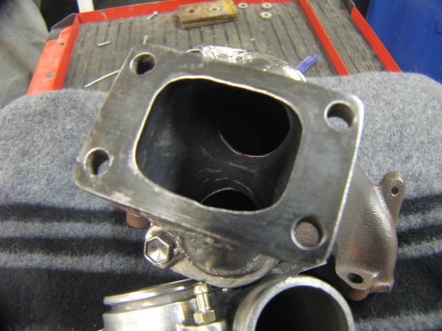

här är nya snurran jag ska använda i år.
Garret GT 17 från Saab 9-3/9-5 klarar ca 230hk...
Evo 8 turbon jag hadde förut var för stor för min smak så jag tror det här blir grymt bra med en liten lätt driven snurra som börjar ladda redan vid kanske 3000rpm, det blir roligare motor så Smile
puttsade lite på den Smile
Före:
Golden Boy - Toyota Starlet Turbo 2009 Garret24
Efter:
Golden Boy - Toyota Starlet Turbo 2009 Garret25
och här med grenröret jag ska använda:
Golden Boy - Toyota Starlet Turbo 2009 Garret26
Golden Boy - Toyota Starlet Turbo 2009 Garret27
adaptern slipad innuti:
Golden Boy - Toyota Starlet Turbo 2009 Garret28
