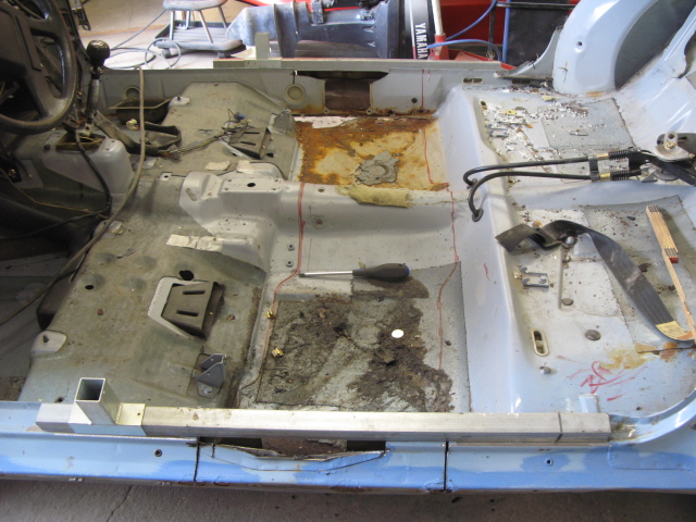

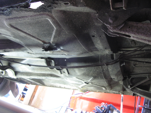

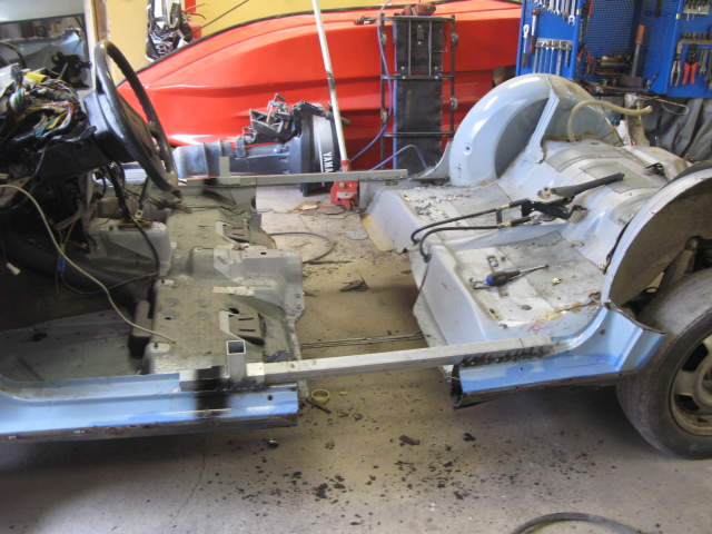

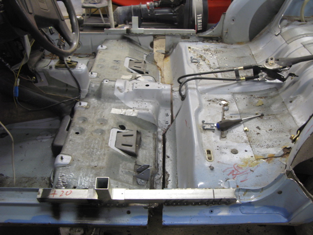

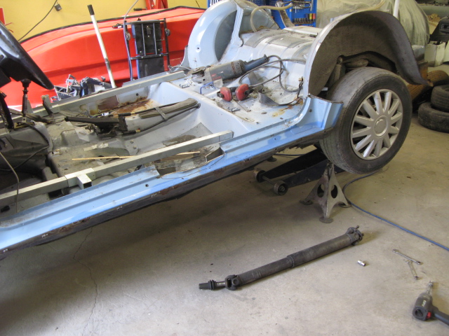

i dag har jag rensat bort allting i fronten för att kunna korta ner den och smalna av. sen så har jag tagit bort kardan och bromsledningar.
ge mig kardan What a Face
Golden Boy - Toyota Starlet "Starvo" RWD Korta_17
lättat på bromsledningar
Golden Boy - Toyota Starlet "Starvo" RWD Korta_18
ritat upp var jag ska kapa och satt 4-kants profil så jag enkelt kan sjuta ihop bilen efter jag kapat:
Golden Boy - Toyota Starlet "Starvo" RWD Korta_10
Kapat:
Golden Boy - Toyota Starlet "Starvo" RWD Korta_12
Golden Boy - Toyota Starlet "Starvo" RWD Korta_13
ihopflyttat 36cm
Golden Boy - Toyota Starlet "Starvo" RWD Korta_14
Golden Boy - Toyota Starlet "Starvo" RWD Korta_15
sen vart det en kort volvo Smile
Golden Boy - Toyota Starlet "Starvo" RWD Korta_16
sparklådorna ska tas bort helt eftersom jag bara behöver golvet från volvon sen så svetsar jag golvet i starlets sparklådor är det tänkt.
det var dagens äventyr Smile

har en fråga oxå. hur mycket går det att sänka en volvo 240?
och hur kortar jag ner kardan på bästa sätt?

ta ett mått i lämna den till mig Wink
har du tillgång till svarv?

nej ingen svarv...
vill göra det själv Wink
ska man ha ett rör innuti för att centrera?

het rätt Very Happy
nej ja hade nog satsat på att slipa bort orginalsvetsen mot knuten sen rycka ur den ur röret, kapa röret rakt i rätt längd. klappa dit knuten punkta, rikta, svetsa tänk på hur skiten kommer röra sig när du svetsar, rikta igen om det behövs. kan ju vara bra att ha något man kan lägga eller sätta upp kardan i så man kan snurra på den..

hahaha!! fan vilket grymt bygge! Gick fort att kapa ner en Volvo måste jag säga, bra jobbat!
När jag har kortat eller skarvat kardan så har jag svarvat en hylsa som passar bra invändigt i röret, bankat i den och svetsat runt. Har funkat bra och utan märkbar obalans. Men går säkert att göra på nåt bättre sätt, som alltid. Razz
