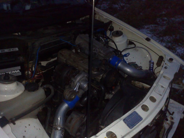

| Pillar lite i garaget då och då  Fixade olja till turbon.. men väntar fortfarande på oljeretur slangen så vill inte dra fast allt en så man kommer åt att montera returen. Svetsade en downpipie ska bara fixa ett hål till lambdan då, som skulle sitta bra var?  bara att sätta i böjen eller längre ner?  Annars har jag för mig att jag läste om några slangar under insuget som skulle bort så det inte blev tryck i blocket eller nått sånt  hittar det inte igen.. Skulle va bra med en lista eller nått vad som ska pluggas skruva bort eller ja nått annat före jag drar igång kärran Kanske det var nått med detta på bilden, då jag inte har någon aning vad det är  Mange-83 kommer du över och kollar på tändningen om du har någon aning?  Blir snart uppstart.. hör av mig då  | |

| Dra ihop dom 2 slangarna på bilden så dom inte går ner i blocket  | |

| trevligt att det rullar på  det du ska tänka på är att orginal så går vevhusvent till insuget och det är ju vakum där orginal på en sugmotor. skulle du då börja ladda på med turbo så får du ner laddtrycket i motorn. så antingen så kör du med öppen vevhusvent eller så sätter du den före turbon på sugsidan där det blir vakum. nu vet jag inte hur det ser ut på sierra men det måste finnas någon form av vevhusventilation som går till insuget. någon annan får fylla i resterande slangar  | |

 | Rubrik: Sv: Eriksson - Ford Sierra Turbo -88 "The End" eller hittar jag en ny kaross? ons 18 nov 2009, 12:38 | |
| Ok kanoners.. bara att sätta ihop slangarna då dom behöver inte gå ut i det fria? Vevhusventen har jag dragit ut i luften  - MasterDevil skrev:

| Ok två saker jag måste veta före de blir uppstart..
Dom där 2 slangarna under insuget ska sitta ihop slutet eller dra ur dom från blocket bara, så det blir rakt ut i luften? och så placering av lambdan?

 | Rubrik: Sv: Eriksson - Ford Sierra Turbo -88 "The End" eller hittar jag en ny kaross? ons 18 nov 2009, 15:41 | |
| Sätt lamdan i böjen bara. | |

| Det kan vara bra om slangarna under insuget är slutna mot varandra annars kommer du tappa ditt laddtryck där  | |
