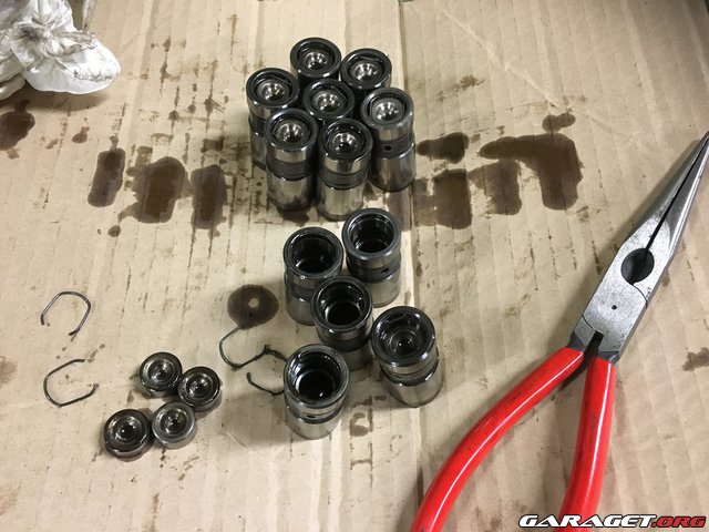

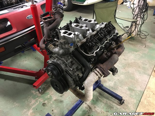

| Har ingen oljetrycksgivare som passar men enligt lampan har jag oljetryck. Rivit av toppar och skit nu och det låg vatten i 4an och 5ans cylinder men packningen tyckte jag ändå såg bra ut. Det förklarar la dock varför den inte ville gå på alla cylindrarna Plockade ut lyftarna med och 5 av 12 hade hängt/låst sig, antar att det är för att bilen gick lite varm. Kan man byta till mekaniska lyftare utan att byta kam? | |
Jobio Skogenracing Extreme
Antal inlägg : 490 Age : 51 Namn : Johan Biörs Från : Insjön Kör : Ford Granada 2,9TIC Honda Blackbird Registration date : 13-10-05
| Rubrik: Sv: Almqvist - Sierra Laser 2.0 goes 2.9T mån 04 jul 2016, 00:01 | |
| Ja absolut,men då måste du givetvis ställa in ventilspelet. | |

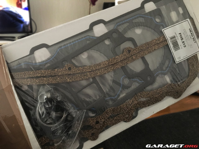

Ja det är jag med på, blir ny kam i bilen när jag ändå håller på Fick hem packningar idag iaf! | |

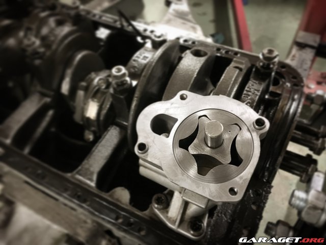

- Om bilen gått varm bör du kolla över topparna också så dom inte är krokiga

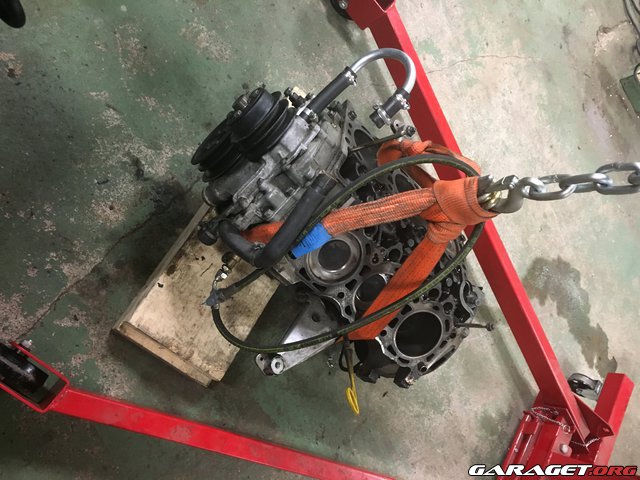

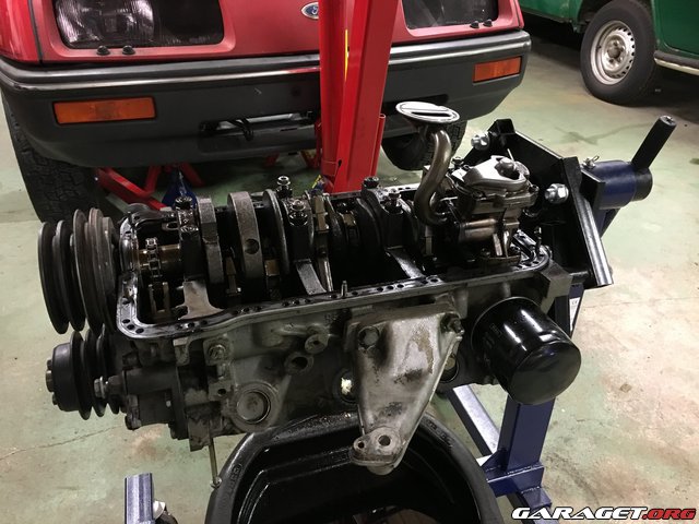

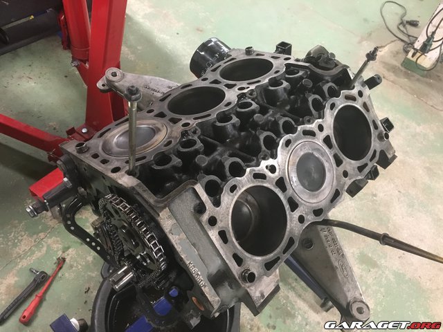

Självklart ska jag kolla så topparna är raka, blir å köpa en schysst stållinjal och ett bladmått Lyft ut motorn och har plockat ner pumpen och gjort rent, satt en del skit i silen och va rätt grötigt i tråget men va inga problem där. Måste va att den gått varm som gjorde så lyftarna satte sig men känns ändå lite konstigt att 5st gav upp? Jaja, ny kam och mekaniska lyftare så ordnar la det sig och bättre elfläktar Lite bilder för att fylla ut tråden lite! | |
| Rubrik: Sv: Almqvist - Sierra Laser 2.0 goes 2.9T ons 13 jul 2016, 00:24 | |
| Kolla lagrena på stakarna när du har isär den. Dom är nästan alltid slut på 2.9 maskinerna 😊 Kolvarna gillar int heller värme. spricker i ringlanden | |

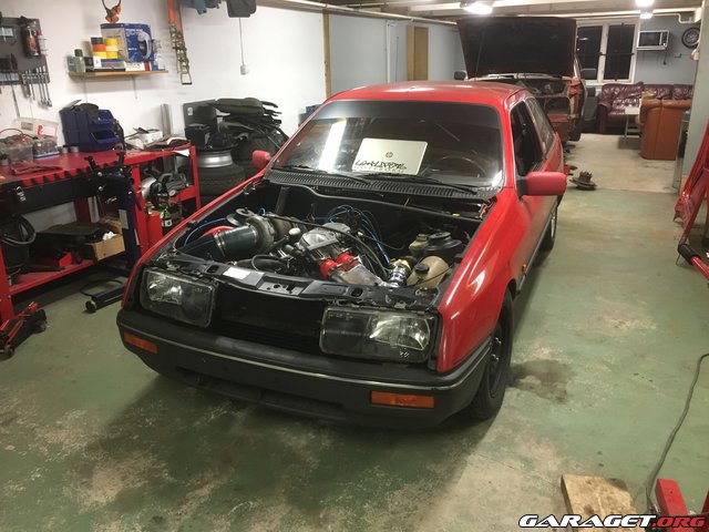

| Fick motorproblem igen för en månad sen som jag upptäckte när jag skulle efterdra topparna.. Fyllt motorn med vatten så det måste va en topp som va skev så lät skiten stå men fick suget tillbaka i helgen och slängde ihop den med ett par orginaltoppar, 1 kilo i ladd och E85 istället Fått mappat bränslet hyffsat men tändningen vågar jag inte pilla på. Kört 10-12 mil med den i helgen som va och tempen och allt verkar lira så får la se till och få tummen ur och lämna iväg den på mappning OM ingen här råkar ha en fullt körbar relativt snäll tändmapp för E85? Slänger upp en bild med för å fylla ut lite! | |
| Rubrik: Sv: Almqvist - Sierra Laser 2.0 goes 2.9T tis 13 sep 2016, 11:20 | |
| Bra där! Du kör på startmappen du fick av mig? Runt 22-24grader tycker jag är ganska rimligt på 1bars puff, ofta ger det inte så mycket mer effekt att öka på 2.9 maskin | |
