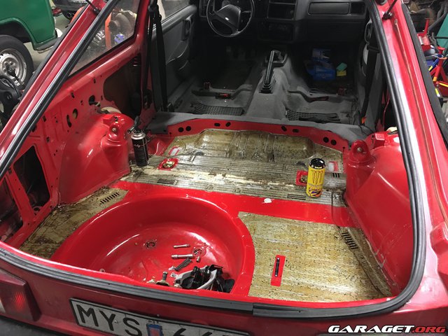

Rensade bilen invändigt och skrapade lite asfaltsmattor så nu e den redo för att byggas bur i.

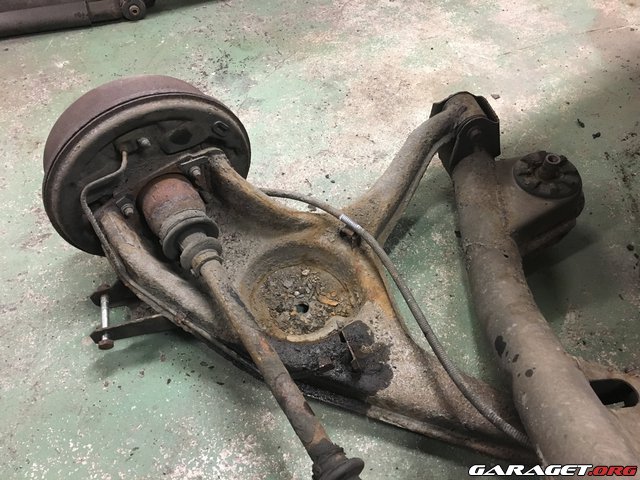

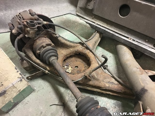

Nu får någon gärna berätta vad skillnaden är mellan länkarmarna är Smile
Är länkarmarna från cossie rwd samma som 2.9ans eller är det bara snack?

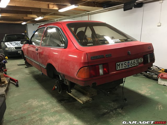

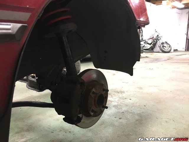

Nu sitter 2.9ans fram och bakvagn på plats, stålomspunna bromsslangar och styrväxel utan servo, bara några bussningar som ska bytas.
Halvburen är svetsad, stolarna sitter i samt att nästan allt invändigt är målat.
Tänkte jag skulle kapa ur bagagen och bygga en låda för fuelcell och resten av bränslesystemet.

Ingen som kan svara på vad skillnaderna är innan jag river ner och provmonterar?
Samt om cossie rwd och 2.9 har exakt samma för det har jag hittat en isåfall Smile

InläggRubrik: Sv: Almqvist - Sierra Laser 2.0 goes 2.9T   ons 10 feb 2016, 10:29
Stor skillnad mellan dom på bilden, äldre har inte mycket plats för drivknuten så du kan alltså inte montera nyare drivaxlar i gamla bärarmar. Men det går att svetsa om. Kapa bara och justera plåten lite och svetsa ihop igen
Du vet inte om cossie rwd har samma som 2.9 möjligtvis?

InläggRubrik: Sv: Almqvist - Sierra Laser 2.0 goes 2.9T   ons 10 feb 2016, 23:32
Cossie RWD har vad jag hört M10bult och stora medbringaren, istället för M8 som sitter i 2,9 bakvagnen. Men kan ha fel Smile
Måtten är förmodligen samma då ford på just sierra modellerna så passar det mesta på från allt Smile
Sitter en xr4x4 bakvagn på min racesierra med krängare och allt. Och den har vanliga M8 bultar.
