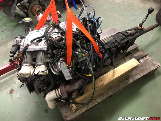

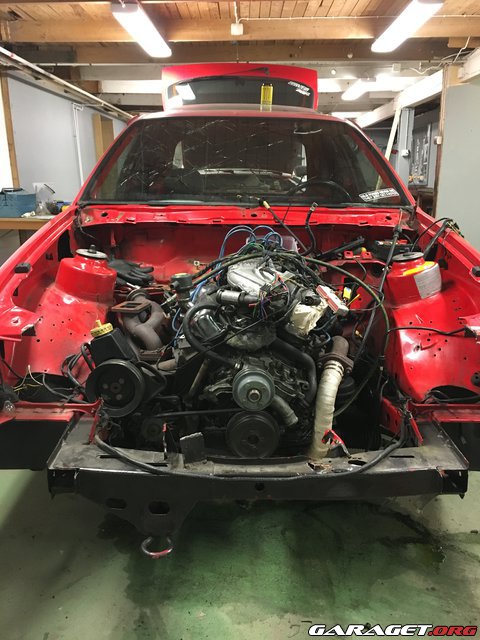

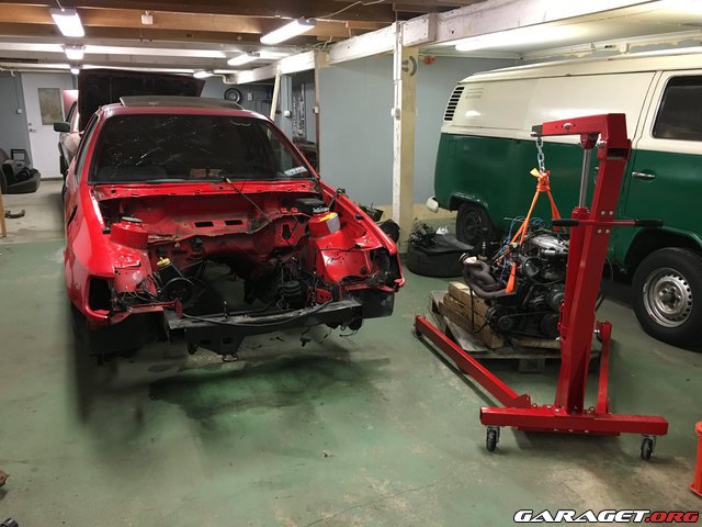

För att underlätta å lyfta ut maskin med låda, spakställ å främre kardan så kapa jag bort frontplåten å lyfte av turbon.
Karossen kommer ju gå på skrot ändå. någon som behöver rostfria dörrar kanske?

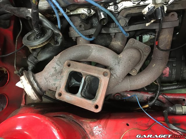

Ordentligt byggt grenrör.
Maskinen på pall tillsvidare.

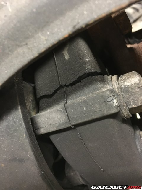

Hardyskivan såg inget vidare ut, 3 sånna goa sprickor i den Razz
