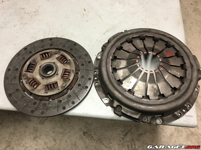

| Blir nog att svarva av lite på 2.9 svänghjulet istället. Sket sig med länkarmen som va planerad så fortfarande på jakt efter det... Fått lackat motorrummet och icn mattsvart iallafall och satt dit kyl och ic. drivlinan är komplett och den är nästan klar invändigt, bilder kommer när det e klart invändigt Kopplingen som va av okänt märke verkar vara någon ford koppling, maxvrid på 520nm enligt google. Den har klarat hård körning i ett år men är dags att slänga i en sinterlamell. Tryckplattan har jag ingen aning vad det är för modell men kanske någon av er som vet? | |

Fick även hem sinterlamell idag, 6 puckad från KL, tror ni den går å använda till den tryckplattan jag har?

Såg i en äldre projekttråd här att en kille hade likadan tryckplatta och lamell som va till escort cosworth, kan det va det jag har tro? | |

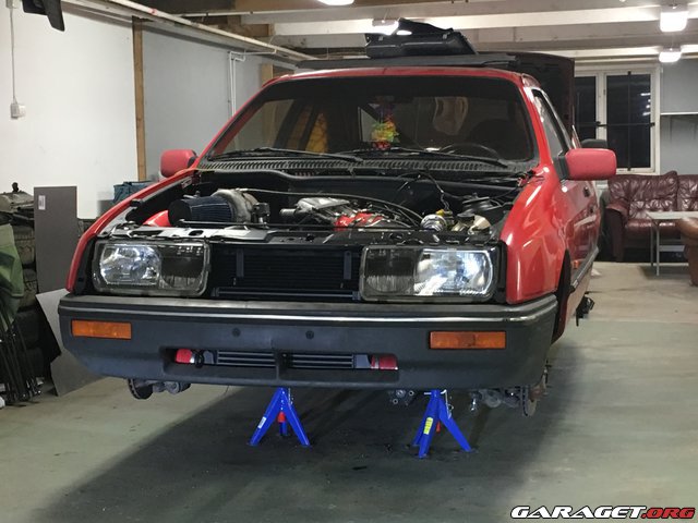

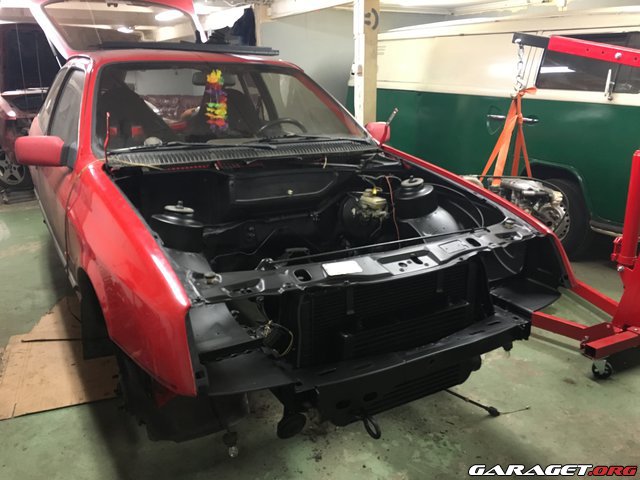

| Hur menar du med klämd orginal Håcke? Nu är det inte mycket kvar innan det går å börna med skiten Fått på front och tryckrör, motorelen och lite annat ikväll. Tanken va ju att svetsa nytt tryckrör från insuget för det jag har ser ju inge vidare ut men får duga tills vidare. bara elen till bränsle, fläktar och lite mätare samt bränsleslangar och avgasrör och upp med kardanen kvar för å starta. Ser härligt snabb ut med intercoolern i fronten bara en golf 3 läpp som saknas där. Ingen som har en 2.9 gaswire liggandes eller vet var man kan köpa ny för min va knäckt på 2 ställen i plasten.. | |

| Blir riktigt snyggt, det enda man skulle gjort är att haft svarta slangar i fronten så det blivit helt osynligt | |

| Jaha där ser man Håcke Är nog inget jag vågar ge mig på dock.. - Fjellström skrev:
- Blir riktigt snyggt, det enda man skulle gjort är att haft svarta slangar i fronten så det blivit helt osynligt
Tanken är att det ska bli nya tryckrör som ska lackas svarta samt svarta silikonslangar | |
