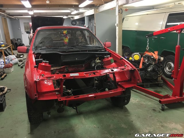

InläggRubrik: Sv: Almqvist - Sierra Laser 2.0 goes 2.9T   lör 19 dec 2015, 01:57

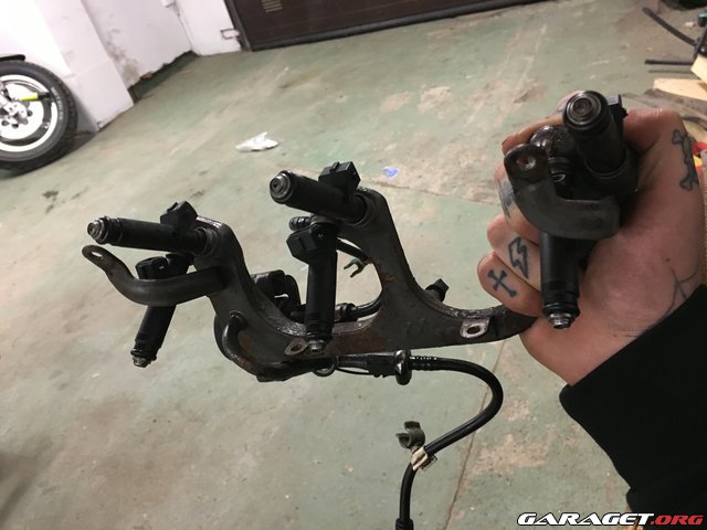

Va ner till garaget idag och satte ihop maskin igen, drog 12.9 bulten 40, 80, 120nm, kändes vettigt Razz
Gjorde rent framsidan av motorn samt petade dit större spridare, 680cc istället för 352cc.
Borde ju räcka till för att köra på 1,5 kilo istället för 0,8.
Gött med nya packningar från topparna och upp samt sikket jävla lyft det blev med lite rengöring av det kläggiga helvetet Razz
Blir rengöring av resten av maskinen samt generatorn nästa gång.

Glömde sätta dit låsbrickorna på spridarna men det e la inte hela världen?

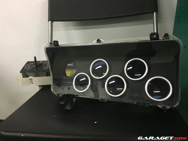

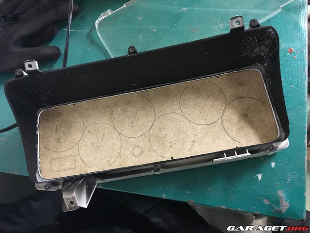

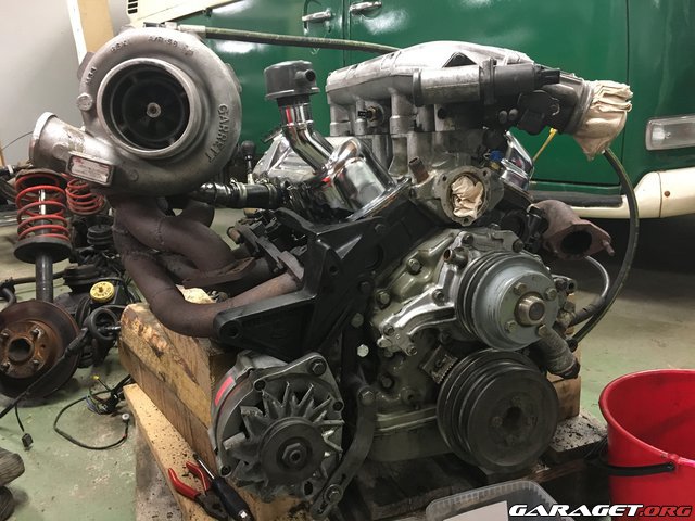

Va nere i garaget å gjorde rent genratorn å lackade lite fästen å grejer.
Satte dit grenrör och genrator och började fila lite på ett mätarhus.
Gött å sätta ihop allt rent och fräscht.
Alla ringar är ritade lite större än vad mätarna är.
Tanken är att ha en liten digital hastighetsmätare där fyrkanten är ritad eller en head up för bara hastighten.

InläggRubrik: Sv: Almqvist - Sierra Laser 2.0 goes 2.9T   lör 26 dec 2015, 23:23
Förbannat nöjd med mätarhuset, bara bredbandslambdan som ska in med och en varningslampa eller två.
Funderar på om jag ska lacka ringarna på mätarna svarta eller inte.
Gött sleeper-mode när man inte har mätare synligt i kupen Smile

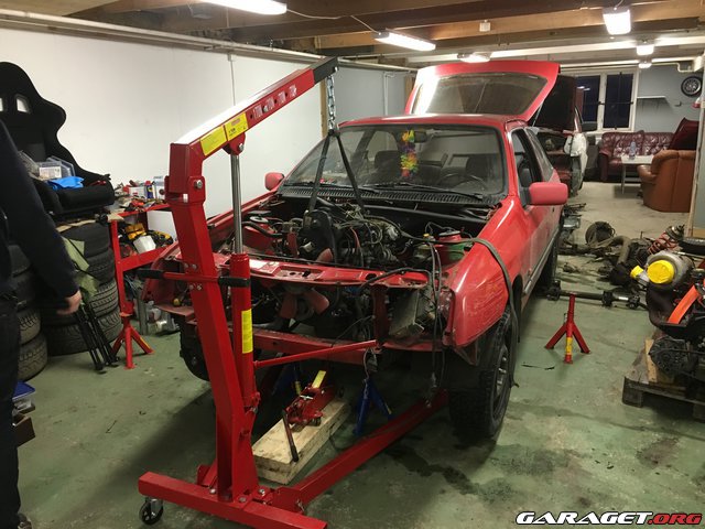

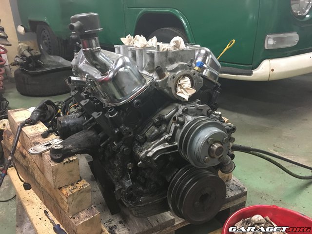

InläggRubrik: Sv: Almqvist - Sierra Laser 2.0 goes 2.9T   lör 09 jan 2016, 23:51

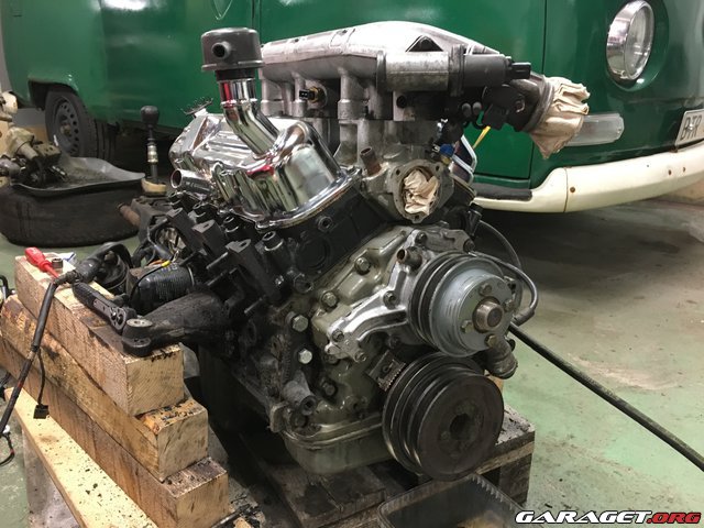

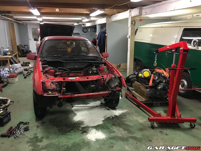

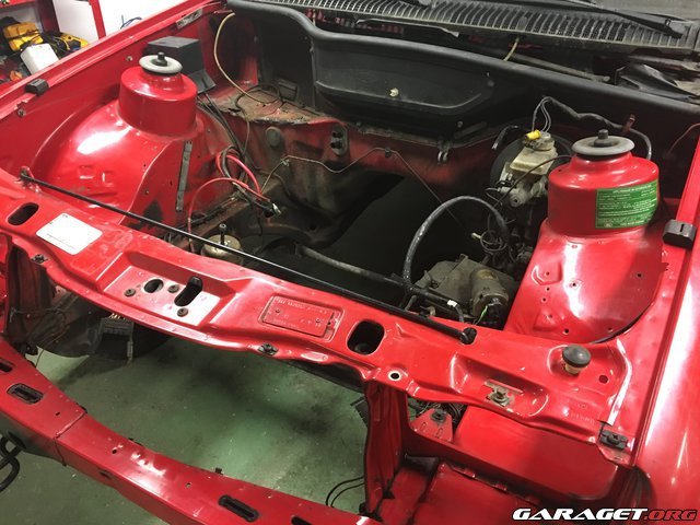

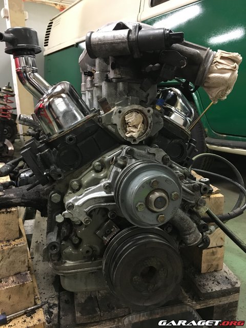

Sådär! Då va lasern inställd i garaget och motor å låda å kardan och lite annat borta.
Va lite pill att få ut motorn med lådan på men det gick efter lite svordomar och efter att jag kapade av växelspaken Razz
Råkade tömma lådan på olja över garagegolvet..

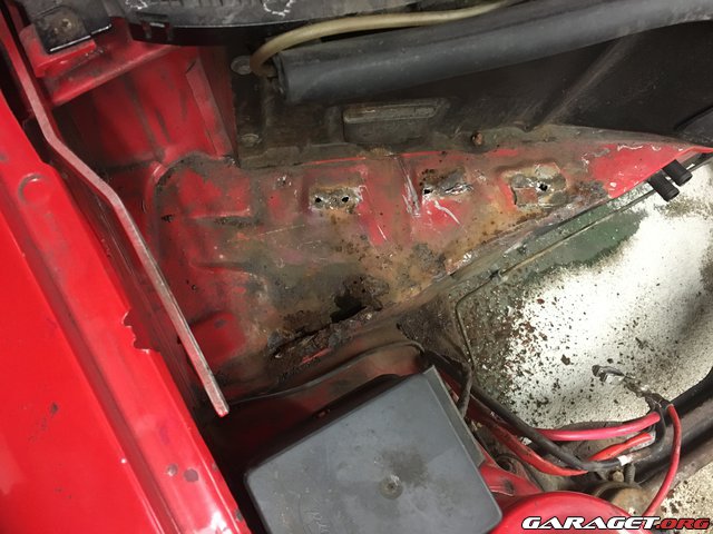

Slet ut batterihyllan å där va det rostigt å gött så får bli lite ny plåt där.
Gjorde även rent lite i motorrummet men får bli att måla det svart.
Någon som vet var jag hittar hårdare bussningar till fram och bakvagn till 2.9 sierra?
Stämmer det att det är samma på cossie rwd som 2.9?
