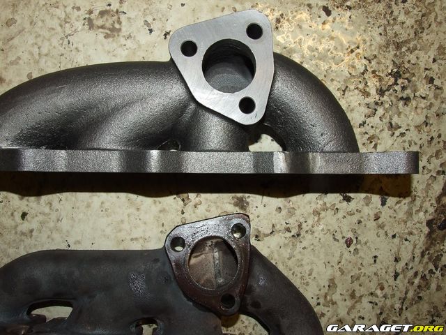

| Nä, nu är det nån fläns som jag tror bara VAG-bilar har. (typiskt nog).. Jo det stämmer nog ganska bra det ska du se, nya spridare och massa grejer runt om så kan jag nog däremot få ut mer effekt. Lägger in en länk från NordicAudi om hur "jävliga" dessa motorer är.. http://www.nordicaudi.com/arkivet/artiklar/data/a1266/a1266.phpEnligt den där listan behöver jag efter turbobytet byta spridare och luftmassemätare, sen mappa bilen självklart! Har hört att folk kör på VR6 luftmassemätare i dom här motorerna, så ska forska vidare i det. | |

| Du kan rätt enkelt göra en adapterfläns på det där grenrör till en mitsubishiturbo t.ex | |

| Något tips på hur en sådan adapter ser ut? Jag har tänkt lite fram och tillbaks, men blir så tjocka adaptrar i mitt huvud hehe. | |

| t.ex en vanlig plåt i 15mm stål med försänkning som sen skruvas fast i grenröret samt gängade hål för nya turbon | |

- t.ex en vanlig plåt i 15mm stål med försänkning som sen skruvas fast i grenröret samt gängade hål för nya turbon
Får nog börja filura på en sån! För kan jag köpa en turbo för 4100 kommer jag vara galet lycklig! Annars kostar dom minst 10'000 för en 240hk turbo! Ska försöka hitta på måtten på den där flänsen nu så jag kan kolla hur en adapter ska se ut. tack så mycket! | |

| Så här | |

| Ja sådär ja Blir till att rita i CAD-en imorgon! Tack för att du fick igång hjärnan lite här. Edit: Vet inte vad jag skulle gjort utan skogen så som min bil har uppfört sig hehe..Sommaren är räddad! | |
