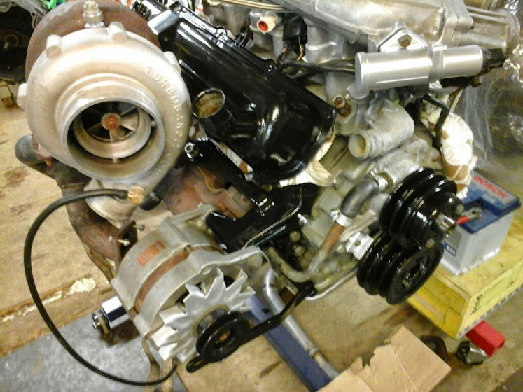

hessu75 Skogenracing Large
Antal inlägg : 156 Age : 48 Namn : Heikki Från : Finland Kör : Capri MK3 2,9 turbo, Kawasaki ZX14. Vinterbil Ford Sierra kombi 4x4 Registration date : 13-07-02
| Rubrik: Sv: hessu75 - Finsk jävel Ford Capri 2.9 going turbo tor 29 jan 2015, 20:04 | |
| Tackar. Ser ut så här nu: MVH | |
| Rubrik: Sv: hessu75 - Finsk jävel Ford Capri 2.9 going turbo fre 30 jan 2015, 06:44 | |
| Gjorde order till KL racing och lite senare vill wastegate ha pre tension fjäder pricka. Försökte hitta Finska reservdel säljare, men några ställe vill ha dubbel, eller triple samma summa från de här små pricka. Så, prickan kommer från Sverige Najs. Vill ha wastegate funkande som det skulle funka. Också väntar på AN anslutningar från England (igen billigare att köpa än från Finland). Kan bygga oljeretur slang. Nu på lördag försöker jag att ta Capri n in till garage och börja att lyfta ut motorn. Turbo motorn ska ha hockey puckar som motor kuddar. MVH | |

| Rubrik: Sv: hessu75 - Finsk jävel Ford Capri 2.9 going turbo sön 01 feb 2015, 08:40 | |
| Oljetråg med tätning och 8Nm moment. Ingen tid att börja ta in Caprin på lördag. Hittade två skärade bultar i både grenrör Tidigare ägaren hadde försökt att borra öppen dom både bult hål, men hål hadde gått åt sidan av skärad bult som är där inne. Försökte med hård bit borr, men hadde jag inte kraft att görå ny hål. Mycket hård material. Men min kompis hadde ide. Vi tiggade både hål full, och sen slipade dom jämt med tätning ytan. Sen min kompis tiggade nya gängad stång i korrekt längd och nu har jag grenrör bultad korrekt igen. Svets lyckades välligt bra. Man kan vrida muttern ordentligt som vanligt. Jag också öppnade alla dom andra stång gängar med gäng verktyg. Nu mutter passar bra och kan vrida med hand. Dom två hål och alla saker att fixa ny gängad stång för grenrör tog hela kvällen. Skiiit Men, jag är nöjd med resultat nu. Kan tänka andra saker i projekt nu igen. Vad ni andra tänker om att använda rostfritt muttern och bultar med grenrör? Ok med gjutjärn? MVH | |

| Rubrik: Sv: hessu75 - Finsk jävel Ford Capri 2.9 going turbo mån 16 feb 2015, 20:31 | |
| Nu kan jag montera olje kylaren och IC. Motorn är också bortblockad från Caprin. Först vill jag måla motor rum. Ser bättre ut med ny turbo motorn. MVH | |
