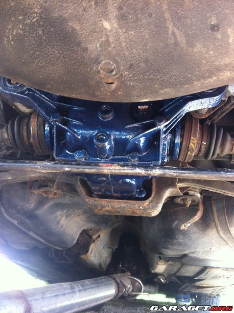

| många mil blev körda igår och är otroligt nöjd med bilen. dock har jag fortfarande lite avgasläckage, men inget jag orkar göra nåt åt just nu. har även lite oljeläckage nånstans som jag inte hittat på än. nu kommer bara väntan på pengar, på lön och hoppas få min 940 turbo såld så jag kan inhandla lite grejer. en bild | |

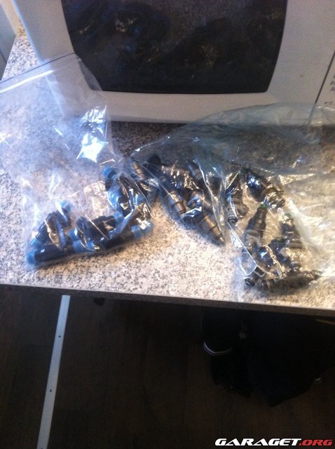

| hade tydligen blivit något fel på min order hos fekzen, så får vänta tills nästa vecka på chippet. har iallafall fått på min koppling nu & mina nya precision spridare nya längst till vänster, supra 440 i mitten och orginal 160cc till höger | |

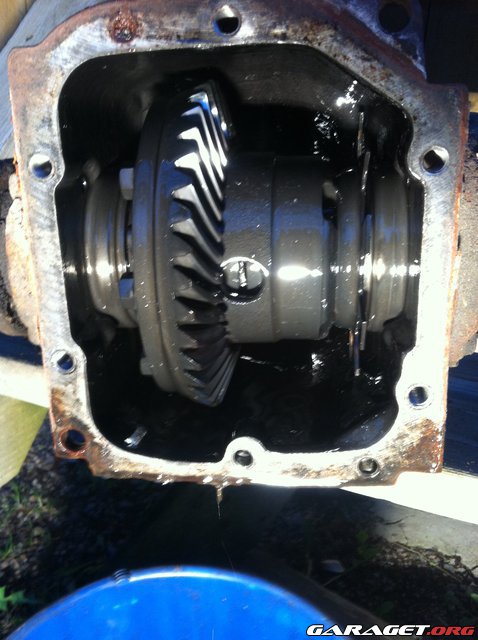

| fått på chip, spridare och koppling nu. hann köra ca 5min, prövade då en börn, bilen hoppade till i bakänden och efter det började den klonka och hoppa lite i varje sväng. hissade upp bilen idag, kände på alla bussningar och stag, ingenting glappt/vikt eller spräckt... snurrade på bakhjulen och diffen hade låst sig? skitsamma, hem och plockade ner diffen. knastrade när jag hade hissat upp bilen andra gången och snurrade på drivaxlarna fick dän locket och nog fan är detta en lamelldiff. trasig dessvärre då det kom ut metallbitar & ligger spån, ser även i hålet att det är lite deformerat inuti. öppen/svetsad 316/318/320 e36 diff köpes! | |

| well, kommit fram till att 320 diffar inte håller ett skvatt. köpte diffen av daniel021, satt dit den med 325 drivaxlar igår förmiddag, lekte runt rätt hårt på dagen och när jag väl kom till hälla träffen så rasade den vid första börntillfället.
så nu för någon timme sedan hämtade jag en 325 diff som ska dit. | |
