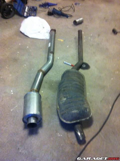

Byggt nytt avgas, 3" med en liten dämpare, var alltså ända dämparen som satt på bilen.
Lät ohyggligt högt så satte dit en lite oval i efter katten, låtar ändå jävligt mycket..
har iochförsig inte fått på ett ändrör än så givetvis gör det mycket, men tycker det låter för mycket ändå..
bakifrån
vad ska jag ha för ändrör? sugen på dieselböj eller bara ett rör snett ut.

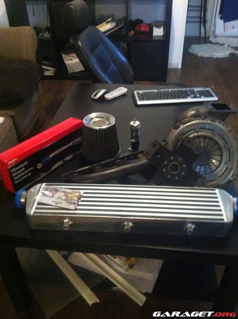

sådär då, börjat samla på mig lite grejer!
731 med 4p sinter
ombyggt kinagrenrör för topmount
ic
shortshift
dump
filter
y-rör för oljeledning

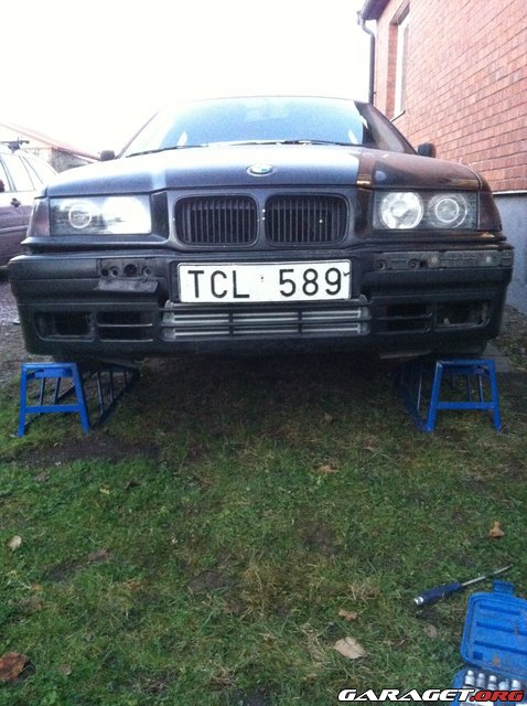

började få dit ic:en idag,
här sitter den som den ska, var bara tvungen att skära ut lite mer ur kofångare så den kom rätt på plats, sen ska den lackas svart.

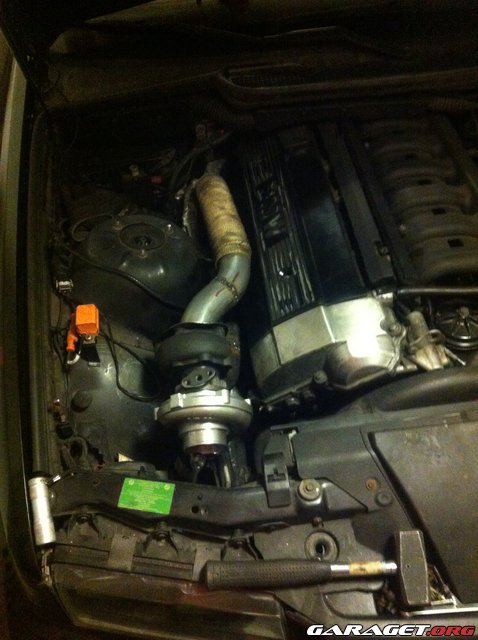

även fått låna en trasig turbo som jag ska använda som mått.
fick på mitt grenrör vilket inte blev så jävla bra tycker jag.
efter att ha kortat av det lite är jag mer nöjd, även gjort en Dp med en tillfällig fläns då jag, om snön kommer, måste kunna flytta bilen ur garaget. sätter ett lock på andra sidan avgashuset så avgaserna bara lurar igenom.
även fått ett tryckrör klart, här kommer det igenom.

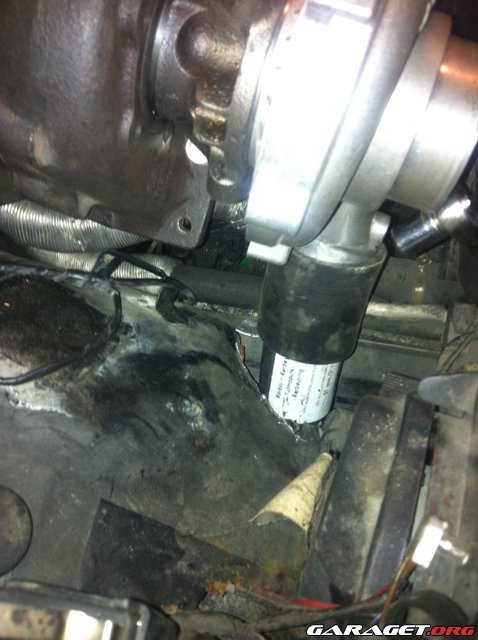

fick lite slangar från do88 så fick färdigt tryckrören, blev 2". dock bara ett på plats då luftfiltret sitter på icn just nu då bilen är uppstartad och flyttat ur garaget. läcker lite ur grenrörspackningen då jag inte fått dit alla muttrar, blir att byta alla pinnbultar och packningen när jag fått nya turbon. oljereturen kommer att hamna i ventilkåpan med en pump, likt som antegus har på sin e36
vet inte riktigt vart jag ska få plats med luftfiltret, tycker det är trångt tamefan över.. och helst utan att ta hål i huven. förslag?

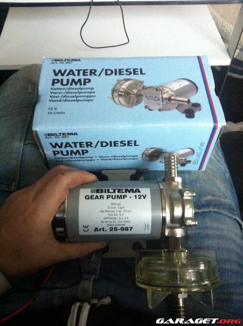

fått lite mera gjort idag! köpte pumpen för returen och lite slang för oljan, både tryck och retur.
fick även med mig en sil hem som jag klippte sönder och tänkt ha som filter tills jag kommer på en bättre lösning, påbörjade även en catchtank men saknade en nippel så får göra klart den imorgon. vevhusventen hamnade även i oljelocket och oljereturen i vevhusventen orginal plats!
såhär kommer det väl se ut på ett ungefär, pumpen hamnade till höger i bild, kommer den orka suga därifrån? catchen hamnar precis under turbon.

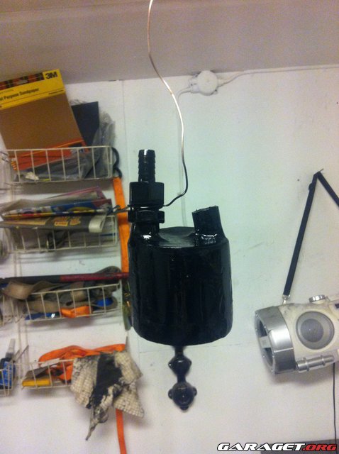

även börjat svetsa en catchtank, men måste köpa en nippel till anslutningen så den blir nog klar imorgon. dessvärre har det blivit kallt och därmed får jag inte ha bilen i garaget över nätterna.

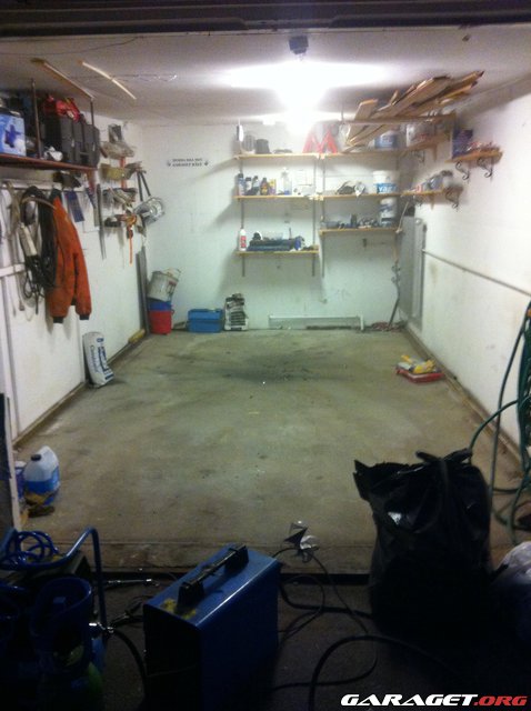

städning i det lilla garaget, som jag är väldigt lycklig över att få låna.
här får han stå och frysa

slog precis på lite färg på catchen jag gjort, men noterade nu att den kanske är alldeles för stor?
2,5" rör ett par cm.. alla andra har gjort mycket mindre har jag sett, men är det för platsens skull kanske? eller måste jag göra en ny mindre?
turbon ska tydligen vara skickad, men får inte fram något på dhl´s hemsida..
får se om jag får den imorgon eller nån gång nästa vecka.
InläggRubrik: Sv: Kadettt - Bmw 320 e36 1993   fre 17 jan 2014, 10:50
Erfarenheten av T3/T4 kinaturbos är sådär. Visst, dom funkar men dom är baserad på gammal teknik, väldigt segspolade och wastegateutgången är oftast för liten så på höga varv får man ett skenande ladd. Kommer garanterat funka men det hade varit mycket bättre med en beggad äkta Mitsu TD04HL-16t eller liknande.
Ang. catch så spelar ju storleken mindre roll. Oljereturen ska vara så stor som det möjligtvis går och catchtanken kan ju vara allt från liten till jättestor.

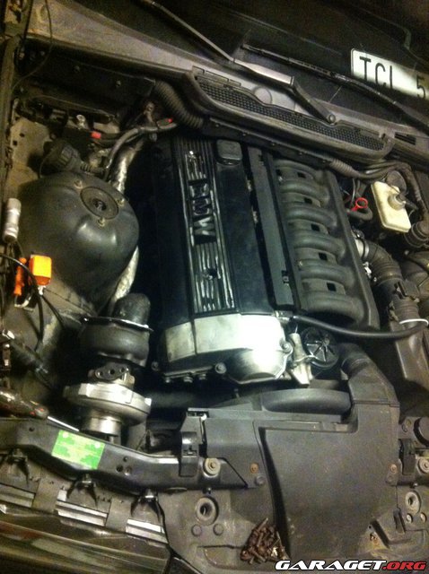

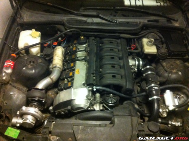

har fått på allt, men med avgasläckage, lite problem med mitt grenrör.
tidigare ägare har kapat i flänsen, vilket resulterat i att den dragit ihop sig och hålen passar inte. pressar jag isär viker sig givetvis alla flänsarna så ska beställa en ny grenrörsfläns istället.
ser ut såhär iallafall
fick sånär igen huven, blev en liten liten bula men tur är väl att jag inte är så kinkig.

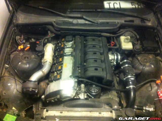

InläggRubrik: Sv: Kadettt - Bmw 320 e36 1993   sön 16 mar 2014, 17:36
efter att få sett lite sol å suget efter sommaren kommer närmare fick jag lov och ta tag i bimmern.
har nu bytit grenrörsflänsen o på med ny packningen så höll det tätt och bilen är nu smått provkörd, går faktiskt mycket fint. bra tomgång, rent register och laddar ca 0.4 vad jag prövat hittils, dock aldrig nå längre eller sträckor i högre hastigheter.
däremot kommer laddet väldigt sent, förväntade mig inget annat, men det kommer strax innan 4000 varv och på ettan hinner jag knappt få något..
