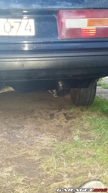

japs dämp 4" dieselkrök

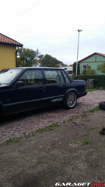

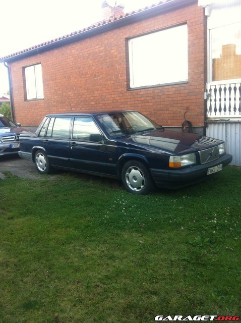

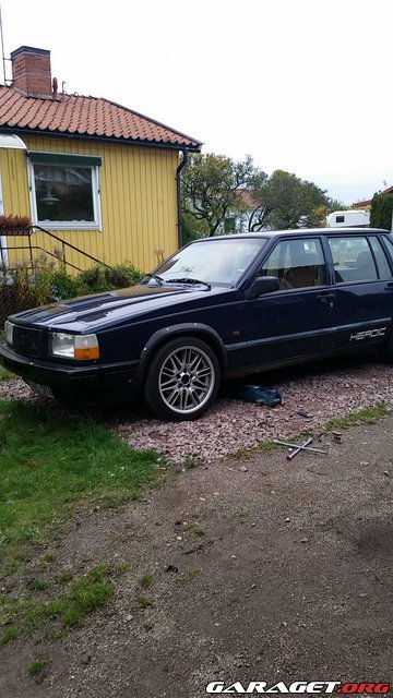

här är bilen när köptes:
kommer köras på m5 18x8 replica 205/40 fram o 245/35 R däck bak är tanken, skärmbreddare från golf

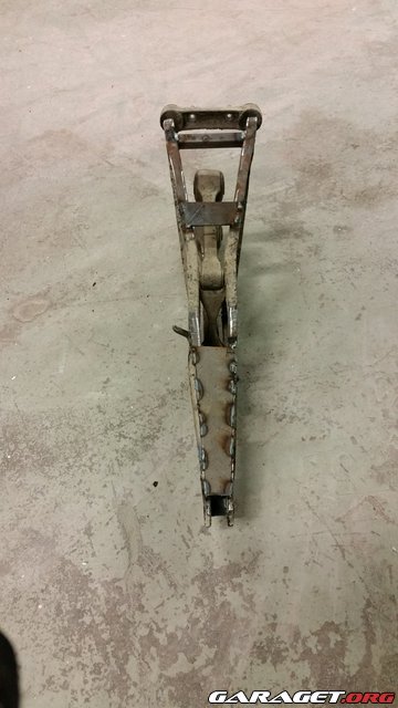

förstärkte lite

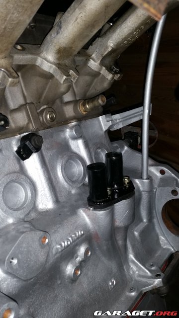

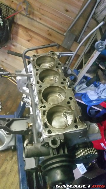

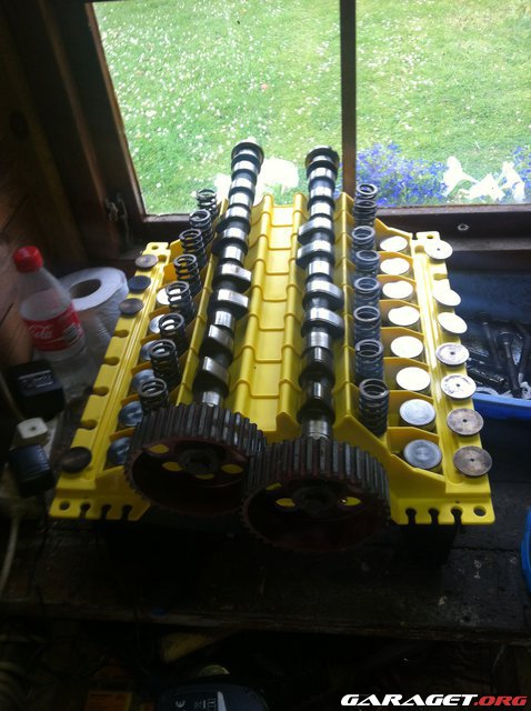

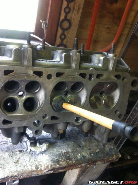

Motorn då, började köpa en 16v topp som min kusin fick med ett bygge han köpte.
Den saknade några ventiler och tryckare, men skulle vara orginal kammar osv.

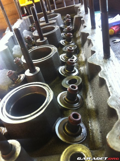

nya ventiltätningar
slipade in ventiler
höll tätt för glykol

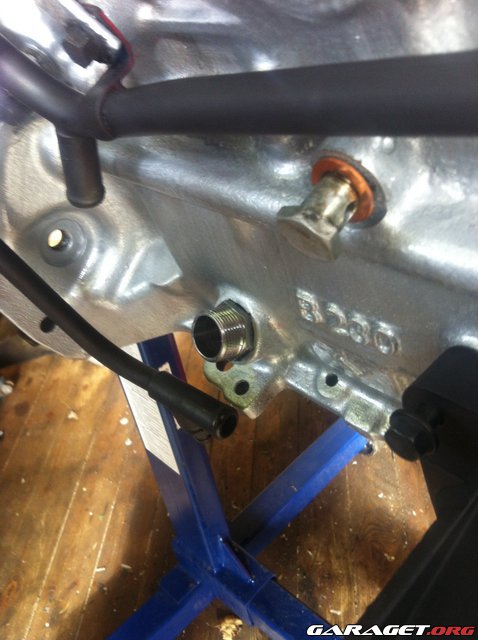

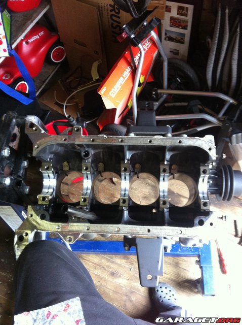

FK block köptes och målades upp lite

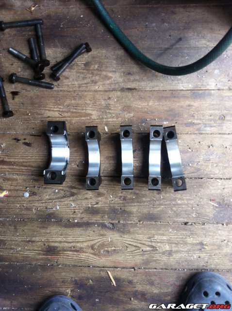

nya lager
oljeretur
blev 16v kolvar

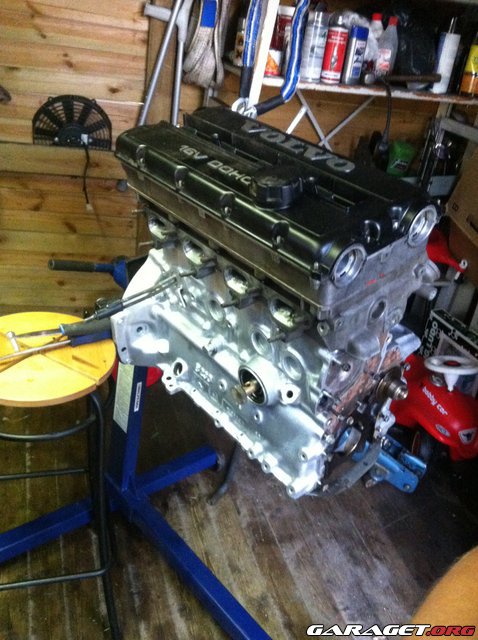

monterat

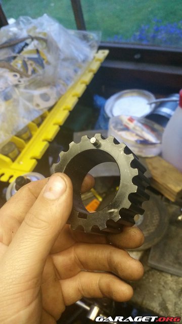

ståldrev jag gjorde en styrning i
vevhusvent & oljeretur

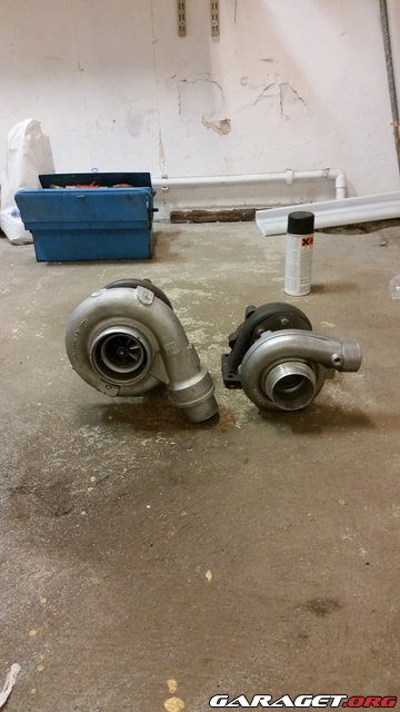

turbon jag ska ha, borgwarner s200(H2G?) till vänster, höger t3/t4(tb-58)

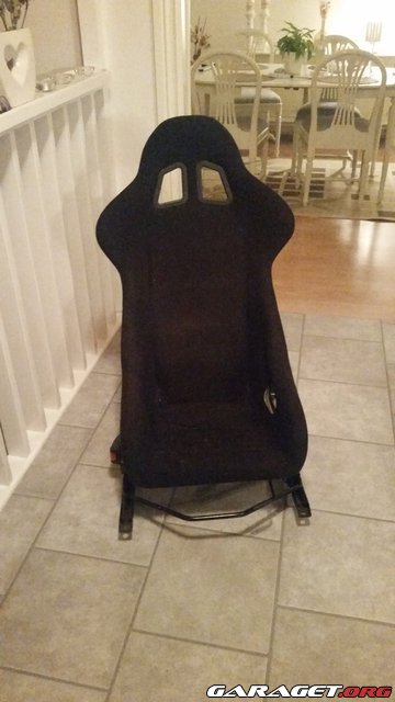

fick tag på stol för ynka 400kr med 740 fästen

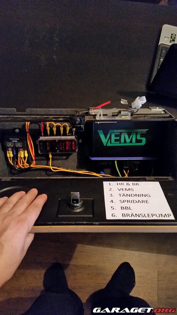

vems i handskfacket

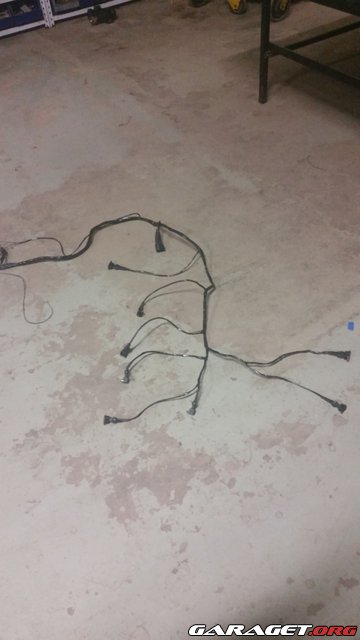

egengjord härva

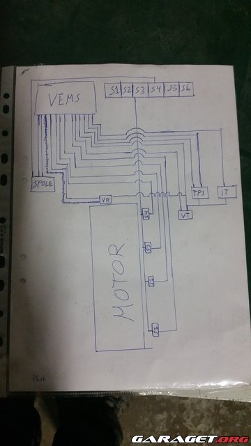

vad tros om schemat? har jag glömt massor eller? (gjordes för wastefire spole men ångrade mig sedan..)
alla givare har jord draget till bakom motorn där alla är ihoplödda

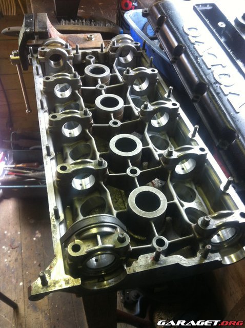

har nu monterat på toppen på blocket, men får inte kammarna att gå runt. varför?!
kolvarna ligger lika= dvs halvvägs upp
har oljat in och mjukat upp tryckarna så alla klickar när man trycker ihop dom, hade inga problem när jag monterade ihop ventiler, fjädrar osv.
det är alltså så att kammarna inte "orkar" öppna ventilerna, det tar tvär stopp.. efter smörjning av tryckarna gick det lite bättre, gick runt på vissa. problemet flyttar sig inte med tryckarna.
är mitt första motorbygge så jag kan absolut ha gjort någonting fel, men tycker jag följt instruktioner väl.

Ser precis ut som att ventilerna tar mot en kolv.
Har du kollat så inte ventillyftarna går i botten alternativt att ventilfjädrarna trycks ihop helt?

Hittade felet idag, monterat knasterna åt fel håll så det var fjädern som tog emot.

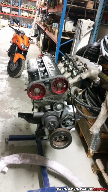

roligare att se nå bilder också:

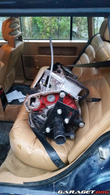

här flyttade jag motorn till jobbet, var lite småjobbigt att bära in den själv

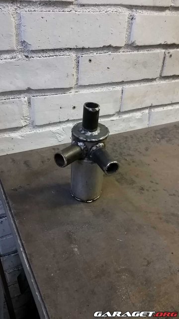

oljecatchtank jag gjorde

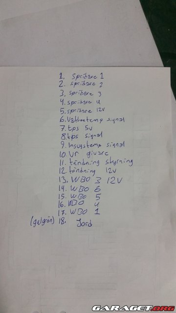

men kom på bara såhär något jag nog får göra om, härvan jag gjorde, gjordes av en 18+1x1.0 kabel & drog bara ut 2 till vr givarn,
skärmad kabel är väl mer eller mindre ett måste?
InläggRubrik: Sv: kadettt - Volvo 740 16v turbo   sön 30 nov 2014, 16:43
Det går rätt bra, inte godkänd så länsman kanske klagar lite men guld värde om man vill ha lite grepp Smile
Funkar utan skärmad om du inte har så mycket störningar men helt klart ska du byta kabeln får att vara säker
