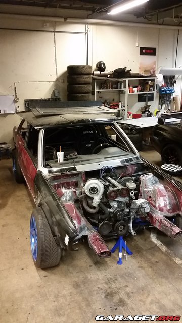

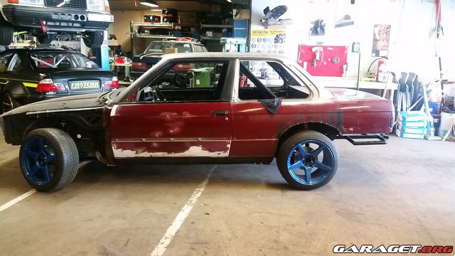

Jag köpte mig en e30 320 coupe 1988 för någon vecka sen, en halvtom rullande kaross.
wisefab framvagn
xyz coilovers
325 bakvagn
polybussningar bakvagn
fullbur
e36 styrväxel
nya framskärmar i plåt
glasfiber huv
glasfiber bagagelucka
glasfiber kofångare fram & bak
plastrutor
xxr 535
var väl ungefär detta som fanns, & sen började projektet!

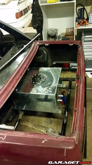

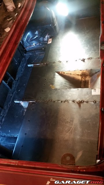

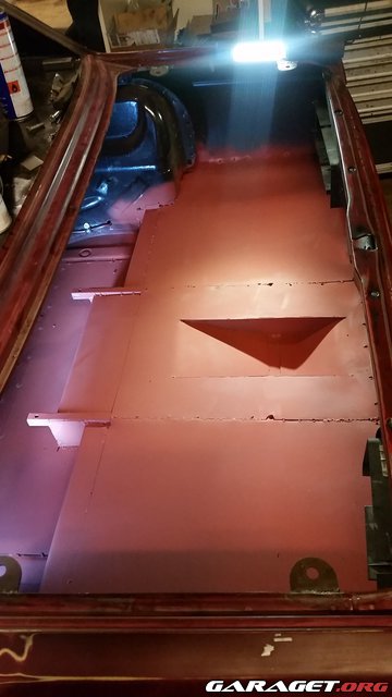

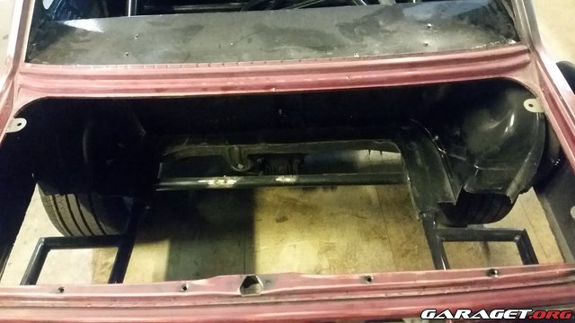

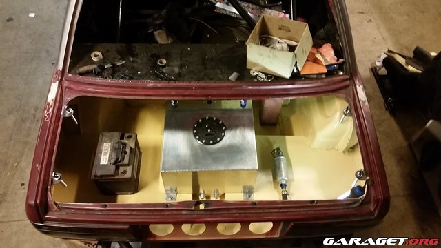

var urkapat golv i bagage & byggd "bashbar"
40L fuelcell införskaffades & byggde fästen
golv lades ovanpå

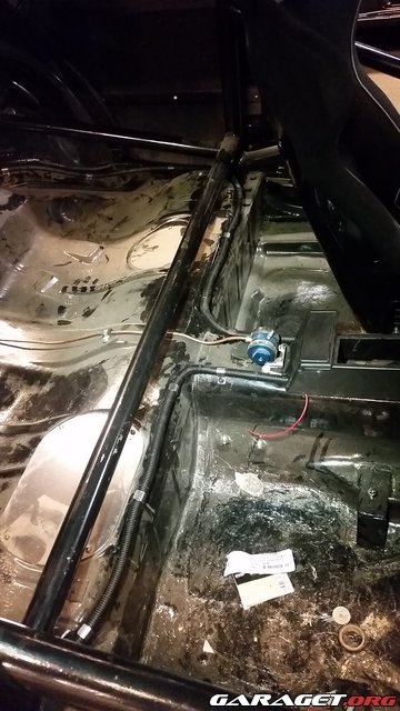

rostskydd

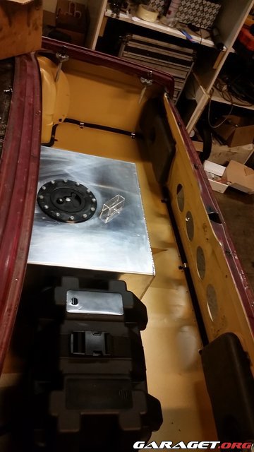

lackat i "beige", men blev lite för gul färg så kommer förmodligen lackas om.
tanken är att det ska se ut såhär i bagaget, dubbla 044 kommer gömmas mellan fuelcellen & brandvägg & en 044 som matar catchen. inte bestämt mig för om det blir batterilåda eller ram/fäste.

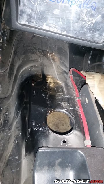

Tanklocket lades igen.

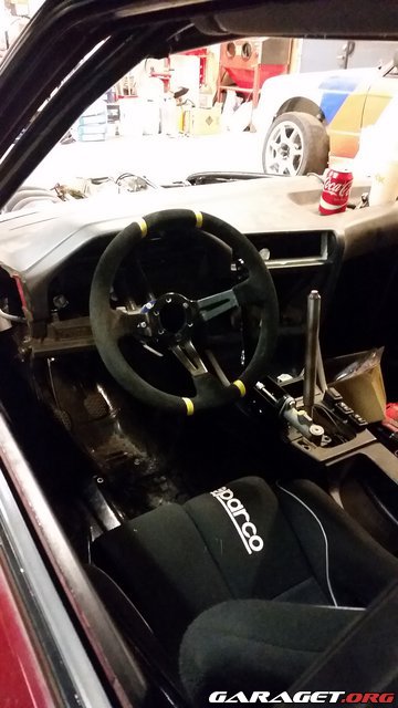

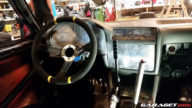

ett fäste till instrumenbrädan, satt ett likadant på andra sidan.
synd att instrumentbrädan blitt kapad så mycket för buren, kommer nog att bytas ut.

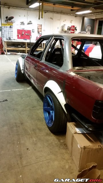

testar skärmbreddare, dessa är 9cm & känns ändå lite små. något förslag på vad som kan köpas?

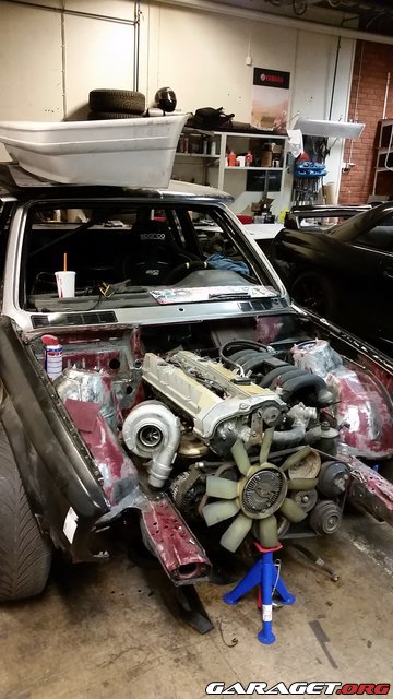

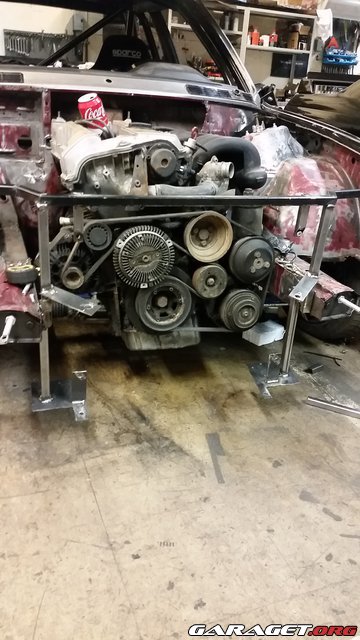

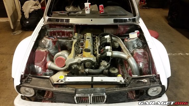

vad för motor kommer jag då köra i detta blivande monster?
först tänkte jag göra det lätt för mig & köra på min gamla b230 maskin jag hade i volvon
den hade ju redan smidda stakar, svarvade kolvar, färdig motorhärva för mitt vems osv. det kändes som en bra plan så jag rensade då ut volvon på allt värdefullt & skänkte sedan iväg karossen, såhär ledsen var han då
motorn sänktes ner
någonstans här började jag ångra mitt motorval lite, volvomotorn kan ju vara bra å ha på hyllan liksom..
någon dag senare hämtades denna
m104 Cool
Wish me luck!

tanken är att jag ska köra svarvade kolvar,hprofil & 12:9 i toppen, antingen en tb70 eller gt45.
kommer försöka satsa på ca 700whp.

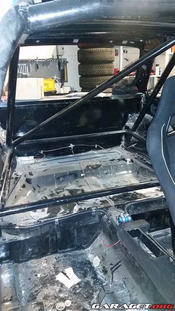

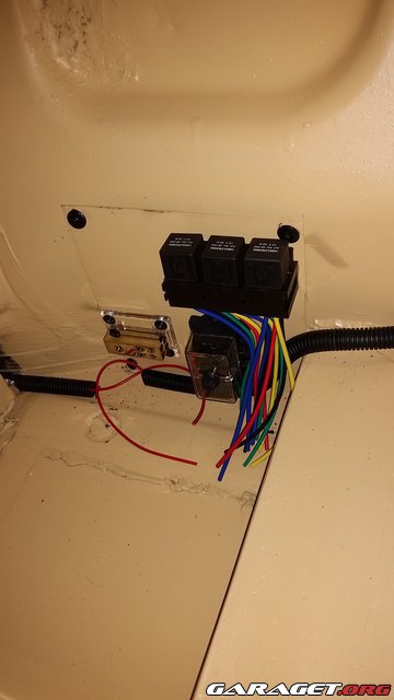

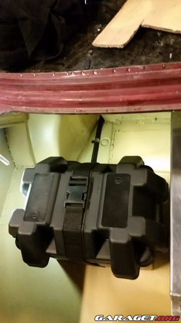

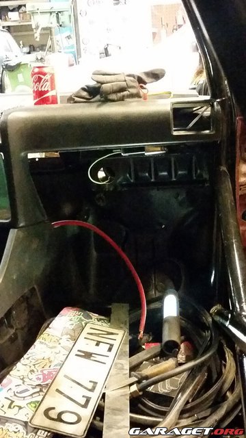

batterilåda monterad & batterikabel drogs i slang, även en till slang drogs & kommer nyttjas till lysen bak, el till pump, nivågivare osv.

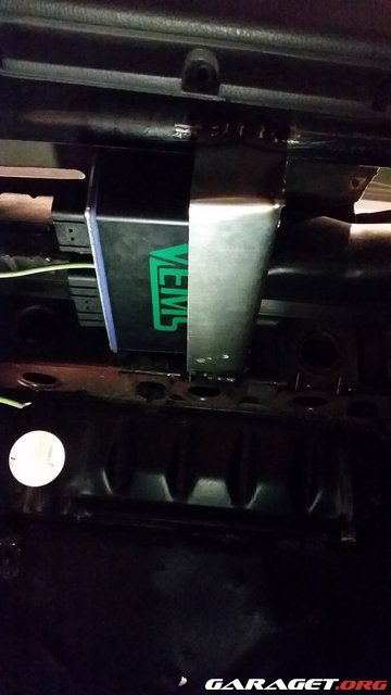

vemset fick ett fäste
där fick det hänga, tänkte bygga en ram under/framför till säkringar & relän.

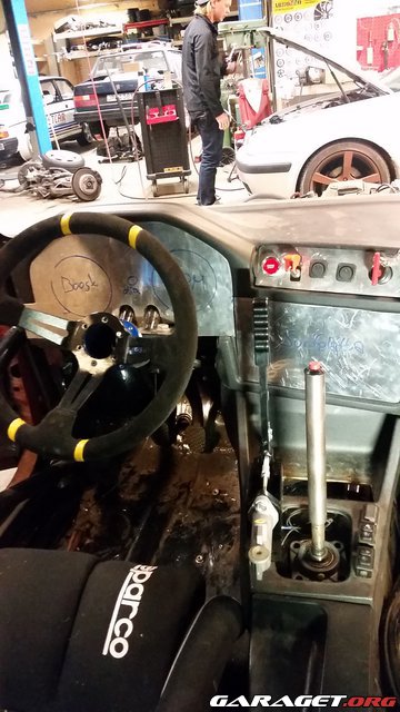

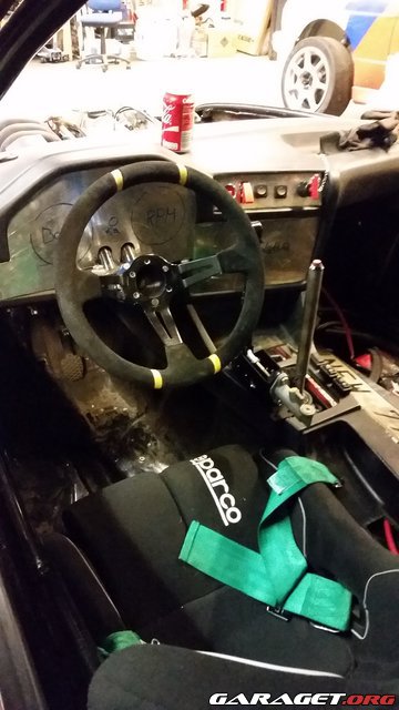

lite till instrumenten, lite synd att den stora delen blev delad men hade inte tillräckligt med material.

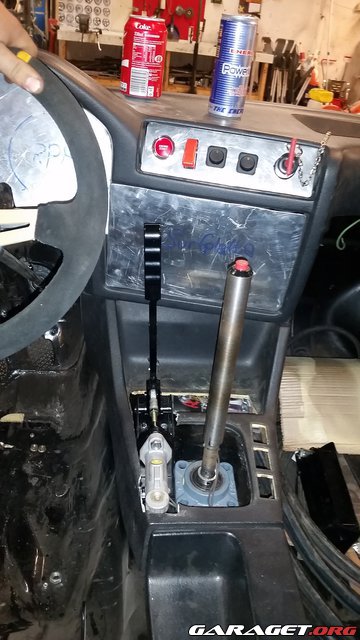

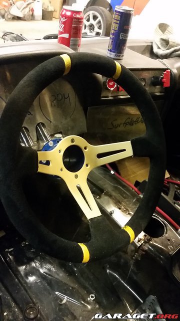

testade lackera ratten i den beige/gula fälgen, börjar gilla den mer & mer så ska åka in & beställa lite riktigt färg så jag kan lacka buren & motorutrymmet sen.
satte dit handbromsen, blev skönast när den blev lite vinklad konstigt nog.
men tror spaken är lite kort, så kanske fixar en ny längre.

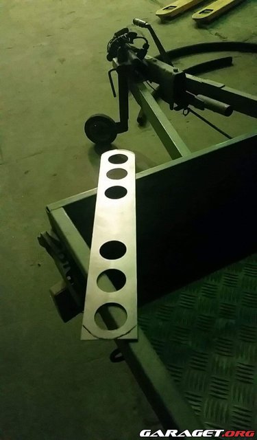

gjorde även en början på en balk som kommer hålla grillen på plats, kommer även göra fästen till lysen, kylare & intercooler på denna.skall även förstärkas & fästas på fler ställen i karossen.

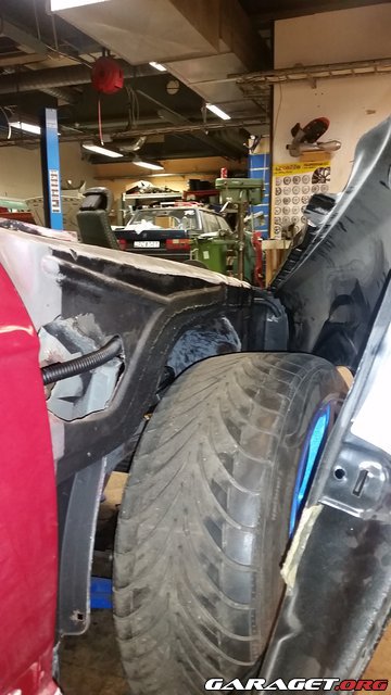

kände direkt att det inte skulle få plats. så fick kapa lite i tråget
motorfästen

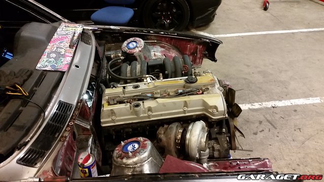

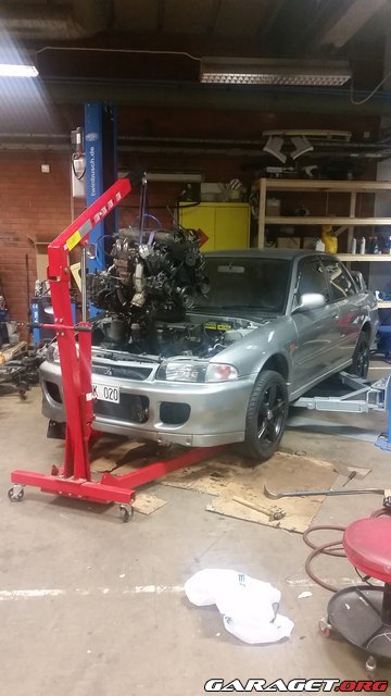

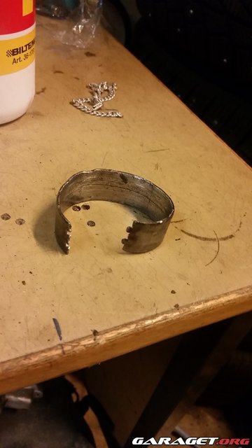

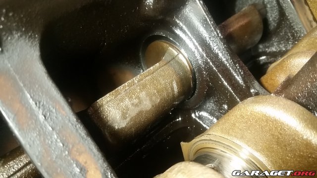

fick bli ett litet uppehåll då jag fick ras på evon, så jag rev ur motorn på den.
detta hittades i tråget
här ska det sitta, balansaxeln. nu kommer den tas bort.
konstigt nog ser resten av lagrerna rätt okej ut.. vad som var roligt att se var att det faktiskt satt smidda stakar & kolvar i motorn!
så har beställt nya lager & packningar till denna..

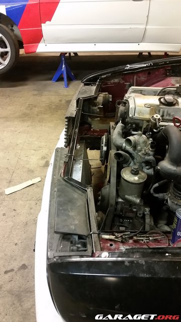

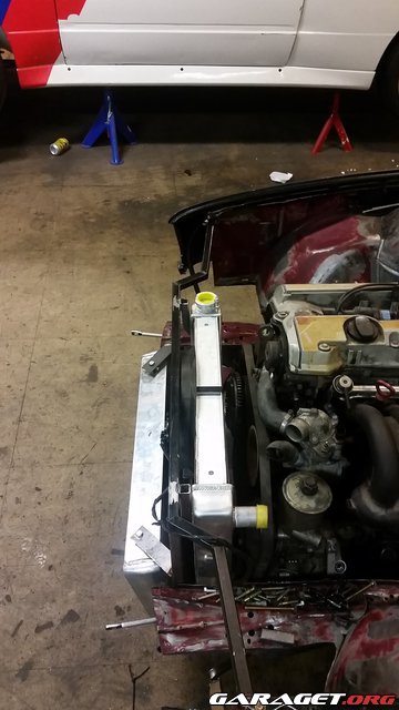

fortsatt lite på kylarbalken, det är trångt med nu lyckades jag faktiskt få dit en fläkt.
dessutom får kofångaren plats utan att behövt kapa i den Cool
kommer byggas på ännu mera & bli lite utav en bashbar också.
& ja, kylaren är lite förskjuten till höger

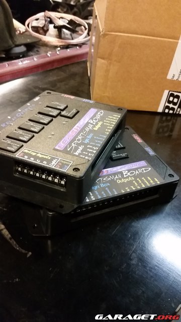

köpt lite delar
leash elcentral

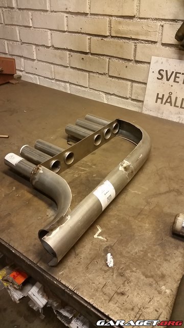

la även nyss en beställning på en catchtank som är färdig med fästen för 044 å ink. ett soppafilter.
blev även en gt45 & en grenrörsfläns.

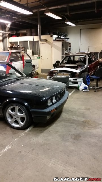

även skaffat mig en vinterbil, en svart e30 coupe, kan hända att skyltarna kanske råkar byta bil senare Rolling Eyes

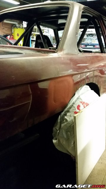

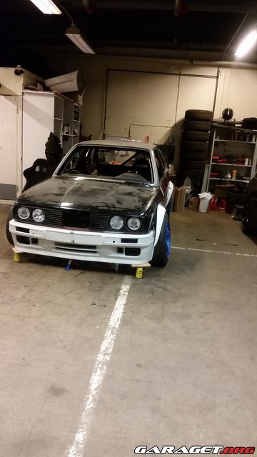

nya breddningskittet! tycker det blev kanon fram, lite väl brett bak men ska dit med 540 bakvagn, bredare fälgar & spacers Very Happy (nu sitter det 9.75" med 245or Rolling Eyes)

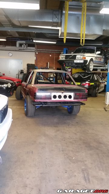

jag har faktiskt gjort klart en sak på bilen, kopplat elen till baklysena Cool dom är ju inte inkopplade på andra sidan av härvan, men ändå!
nåt såhär kommer det att se ut i bagaget alltså.

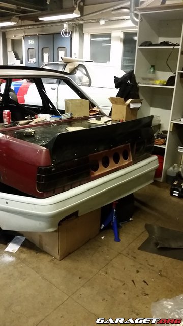

testade en grej.
allt här blev för stort, så det kapades ner bit för bit.
här började det passa någorlunda! väldigt väldigt trångt vid bromsvätskebehållaren..

fick idag äntligen hem mina lager till evon, så åkte till garaget för att börja sätta ihop motorn igen.. men fick ju lite andra grejer samtidigt så kom lite på villovägar Rolling Eyes
tung turbo..
volvo 16v spjäll
