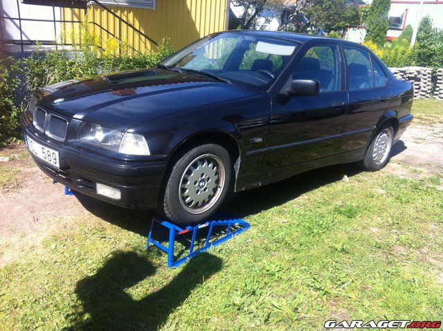

Började redan dagen efter med service.
Handlade 6L 10w40 mineralolja (vet inte vad ni andra brukar köra?), oljefilter & en växelspaksknopp på biltema, och även 6 NGK tändstift.
Köpte även 2 ramper, väldigt smidiga måste jag säga.

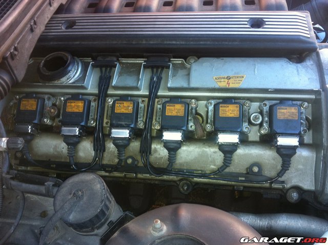

Fortsatte med att riva isär för tändstiftsbyte
När allt var klart fick kåporna & filterlocket lite färg.

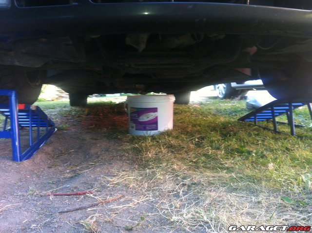

Ännu en dag gick och jag bestämde mig för att börja riva i framvagnen.
Det var otroligt vinda skivor på så det var mest det jag hade i åtanke men äsch, bättre att byta allt.
hade tänkt börja med att hissa upp bilen, först fick jag knappt orginal domkraften i fästet, igenrostat. in med lite rostlösning och jucka ur lite, sedär den gick i! börja hissa upp bilen, hör hur det knakar till lite så slutade tvärt, hinner knappt blinka å poff så gick det i bitar. röret blev kvar i tröskeln å jag fick lite mer rost att laga..
hissade upp bilen i länkarmen istället vilket fungerade betydligt bättre.

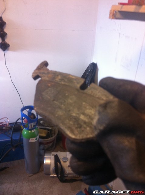

Det blidde nya bromsbelägg
Både inre och yttre styrled byttes och målades
blir fint tycker jag!

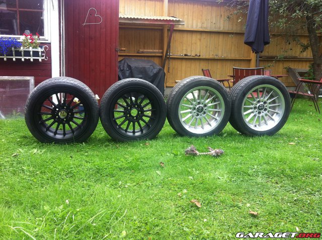

hittade ett par fälgar väldigt billigt, så jag slog till. Style 32 8x17 ET20
Sitter 235/45 på nu, vilket är alldeles för maffiga men har ett helt okej mönster kvar så dom skall slitas ut, har även ett set med 215/45 som jag tänkte bränna slut på och sedan skall det köpas 195/40.
Tanken är även att centrum skall målas brons/brunt.
tvättning
på bilen

InläggRubrik: Sv: Kadettt - Bmw 320 e36 1993   ons 07 aug 2013, 18:58
ja, har kärat ner mig lite i dom. skulle dock velat haft 9" bak..

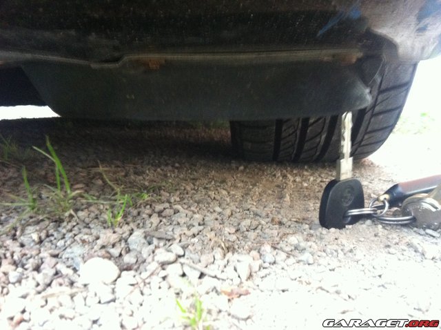

trodde som sagt från börjat att jag köpt en relativt rostfri bil, visst lite ytrost men inget värre.
men det skjet sig ju som sagt första gången jag skulle hissa upp bilen.

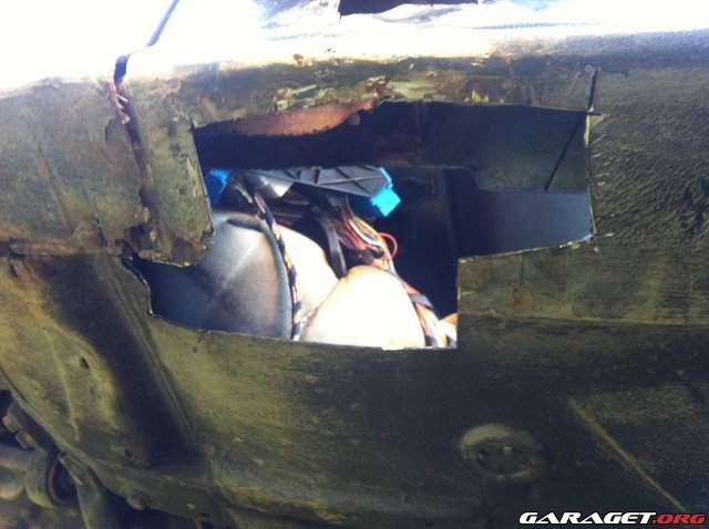

Började riva lite i tröskeln idag och det verkar som om någon tidigare har försökt laga/förstärkt eller nåt..
kapade först bort allt bockat/vikt kring fästet..
kapade sedan upp lite i tröskeln underifrån, där det också var rätt kexigt.
fiskade då fram domkraftfästet som lossnat när jag hissade, ni ser ju hur kexigt det är, konstigt att det inte höll.
därefter börjat jag rensa bort kex & skit i tröskeln, tyckte det var lite väl mjukt i golvet så började peta lite
när jag väl fått bort mattan hittade jag lite mer
fick lite plåt bortkapat
fick även till en plåt som är redo för svetsning i golvet, behöver bara fylla gasen..

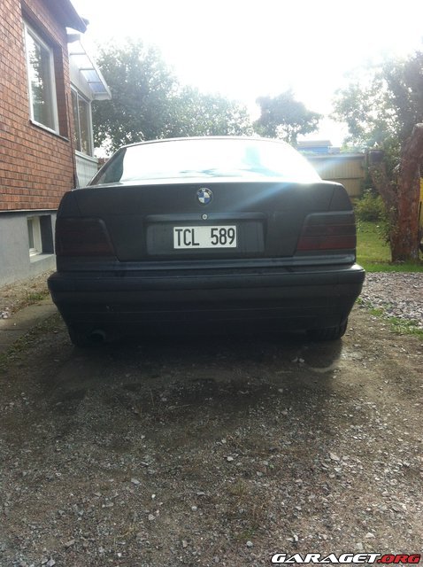

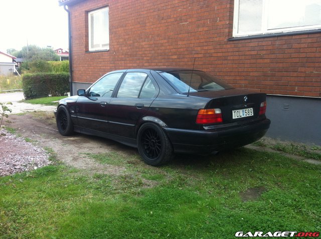

sådärdå, har hänt lite igen.
rostlagning är klar och allting är tillbaka på sin plats, fick inga riktiga bilder på detta dock.

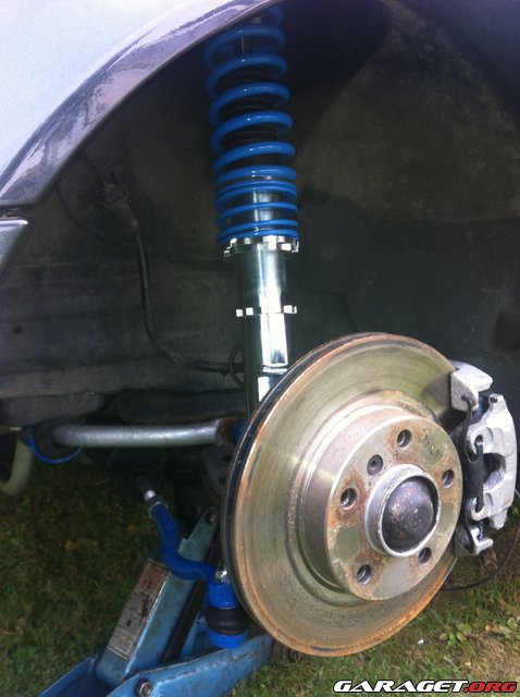

har fått mina coils, så dom är på. lite färgning har skett, fälgarna har blivit svarta och så målades coilsfjädrarna blåa.
körde även lite på hällaträffen med min 316, man får vålda lite men det går!
Coils
fälgar, biltemas svarta fälgfärg, otroligt nöjd med färgvalet!
hela bilen, som ni ser är tröskeln ihop, rostlagade även skärmen lite.
har besiktningstid på måndag, så tankade precis i 6L E85 och 8L bensin så håller tummarna för värdena också! hittade även på lite grejer inför turbobygget som låg hemma,

InläggRubrik: Sv: Kadettt - Bmw 320 e36 1993   mån 02 sep 2013, 20:36
jo, det tycker jag med! ska bara få dit mindre däck, dessa är alldeles för breda Sad
gick mindre bra på bes, avgasvärdena åt helvete.
nyservad stift å olja, filter, även med 60/40 E85..
nästa steg? lambdasond & kat?
bygger väl 3" med ny lambda å kat bara för att...

hänt litegrann igen såhär strax efter löning. imorgon är tanken att jag ska bygga om bakre delen av avgassystem till 3" med en mindre dämpare. har då 2,5 från dp till kat & 2,5" efter kat till flänsen som gränsar av till bakre delen och där ifrån 3" då!

fått på lilla skylten, sitter med karborreband =) ska väl ta och beställa en skylthållare till den också.
fått på nya bromsbelägg bak, behövdes..
såhär låg är den för tillfället också!
