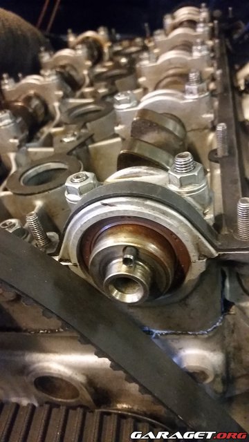

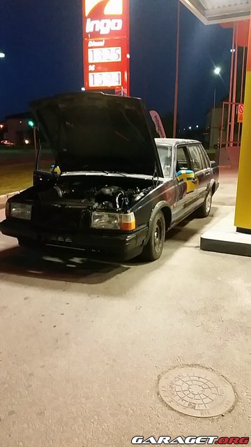

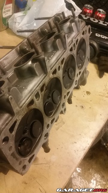

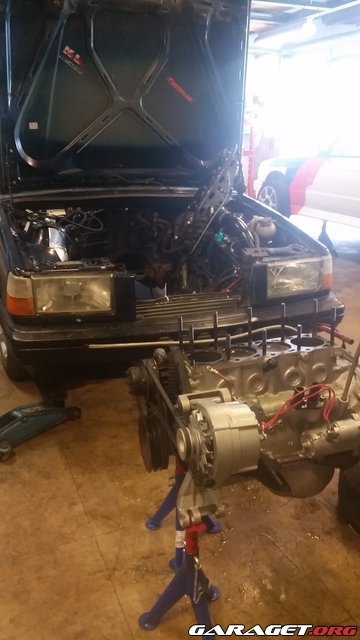

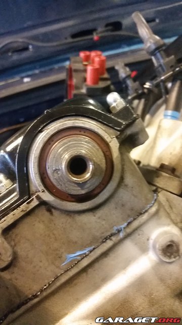

| haft det lite jobbigt men denna bil nu, men har iprincip bott i garaget i helgen å nu går den så fint så. massa grejer kvar men nu går den!!!! varför den blev komplös var för att det hade blivit ventilsallad, alla insugsventiler var snea. varför då? inte hört att det slagit i, inga nollningar var fel o hittade ingenting. så ignorerade det, köpte ny topp & satte dit men hade inge komp på 3 cylindrar o den läckte satan ur några ventiler, notera dock att jag använde hela övre delen av första toppen(kammar m.m) plockade dän toppen, slipade in ventilerna och planade av toppen. sen en natt när jag låg & klurade kom jag på en sak, kammen. såg ut såhär såhär ska det ju se ut. när jag ändå hade så mycket problem & jag hade lovat mig att byta/svarva kolvarna vid första raset så jag rev ur botten & svarvade av kolvarna 1mm. byggde även avgas, 3.5" dp, 3" & avslutar med sista böjen 3.5", inga ljuddämpare. efter att ha satt ihop detta: https://www.youtube.com/watch?v=Vgq8K8R7RH0tog första rejäla provturen & kolla så allt fungerar, går så fint så! (var ju även nationaldagen) sleeper? får se om jag behåller stuket ska wgn stå lite öppen på tomgång? | |

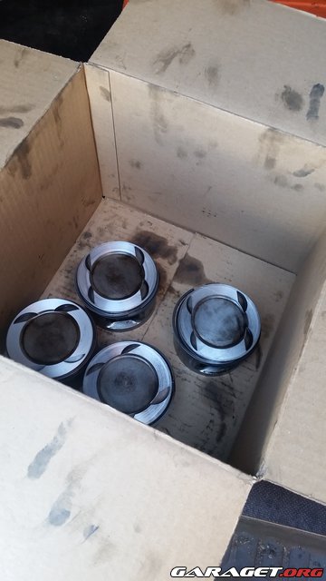

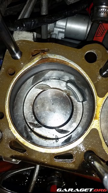

| så var vi där igen, var hälla träffen i västerås igår, så i onsdags bestämde jag mig för att bilen skulle fungera då, vilket jag också lyckades få till! drog direkt till garaget i onsdags efter jobbet. lyckades få ur motorn plockade ur gamla kolvarna å höll tummarna för att loppen skulle se fina ut, & allt såg kanon ut. inte ens metallspån i tråget? iallafall, tog kväller 02.00 då jag skulle upp till jobbet igen på torsdagen. då såg det ut såhär på torsdagen monterades resten & jag fick även hem en bosch motorsport spole som jag kopplade in så jag slipper fördelaren. så idag, såhär dagen efter är jag otroligt nöjd då bilen höll hela kvällen igår, dock fegar jag å har satt varvstoppet på 5000. får se om jag får upp någon film från träffen. var även å bytte min e39 mot en evo i tisdags, så den har tagit plats i garaget någon vecka framöver då det ska botas lite små sjukdomar. | |

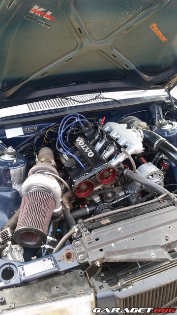

yes, ligger på 16 grader nu vid varvstoppet.(1 bar @5500) mappat in på full gas repor på 3an från 1k varv till varvstopp, ligger mer eller mindre konstant på 0.8 lambda hela vägen. kört upp ett par däck till den här helgen & förut lite problem med kylningen & att en skruv till övre hundbenet gängade ut sig i bakaxeln så har det varit problemfritt | |

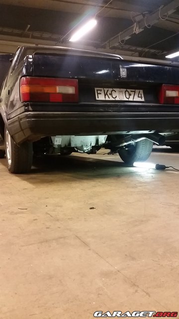

| längesen jag var här, men det dog inte ut för det. men nu är det dags för en ny kaross! volvo rovan kommer åka ner i denna, med lite uppgraderingar. så denna har alltså fullbur, wisefab kit, xyz coils, plastrutor, glasfiber huv & bagagelucka & lite annat gott! | |
