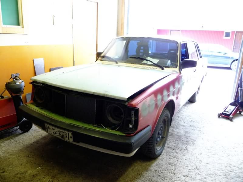

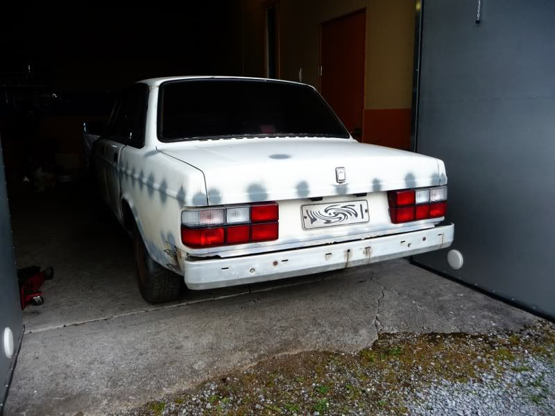

Bilen rensad på lister och nya baklampor har blivit monterade...
Fronten bytt till den gamla modellen med runda lampor. Framkofongaren är dock från den nyare modellen...

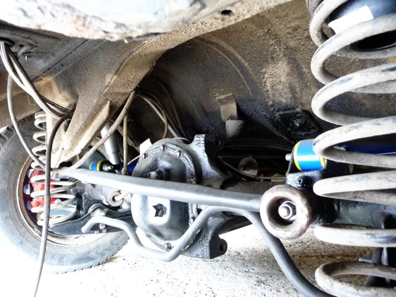

Bakvagnen har blivit nermonterad och renoverad med superflex bussningar och ställbara stag. Även nya bromsok+skivor monterade. Diffen blev också svetsad under samma veva...

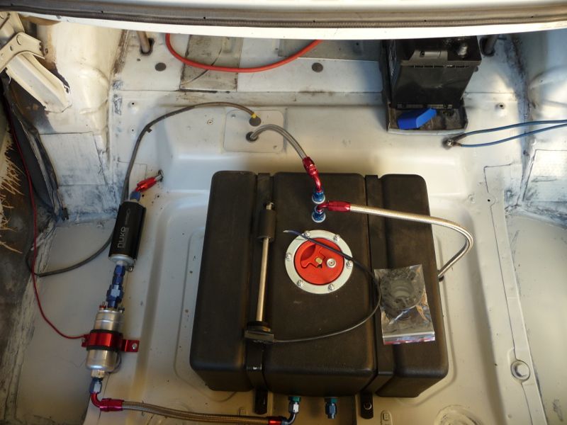

45L Fuelcell monterad. Har även lagt igen reservhjulsbaljorna. Finns lite att göra under bakluckan ännu innan det är klart.

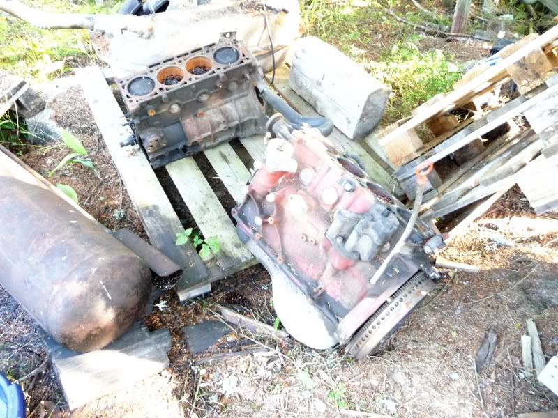

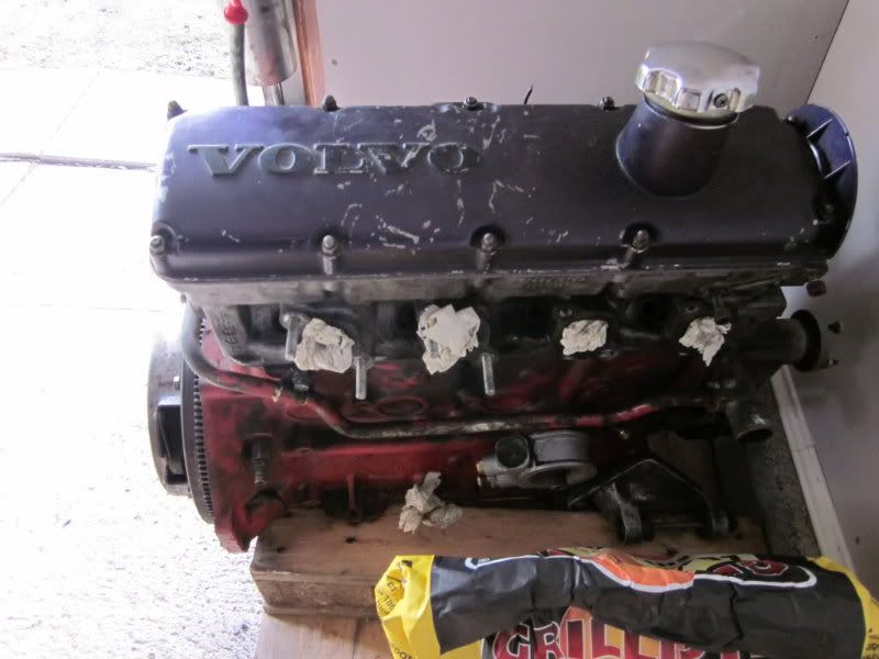

Tröttnade rätt fort på motorn som satt i så den får nu stå i skogen och skämmas bredvid en M10B18.
Fanns en B21FT (USA) till salu nära så jag slog till...

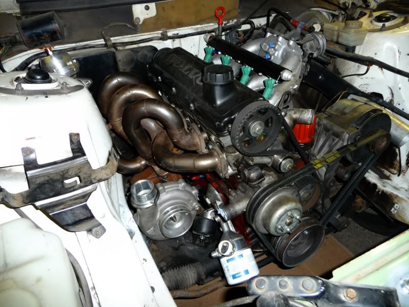

Monterade motorn på stativ och provmonterade Jesus-grenröret och KKK K27 (50/60) turbon. Tog också toppen(530) från B200F motorn för den andra hade spridarhålen i toppen. Notera att oljefiltret och en generator omöjligt får plats.

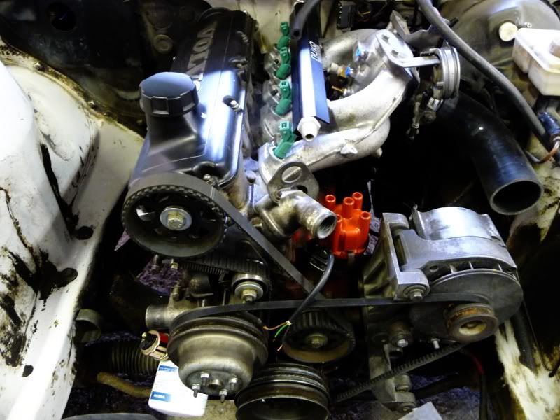

Nya motorn monterad. vx3 kam, Bosch volvo gröna spridare (465cc) NUKE fuelrail, Volvo 740/940 generatorfäste, Volvo 740/940 oljefilterfäste, Bosch 004 strömfördelare med hallgivare.
AN4 oljematning, AN12 oljeretur, styvare motorkuddar.

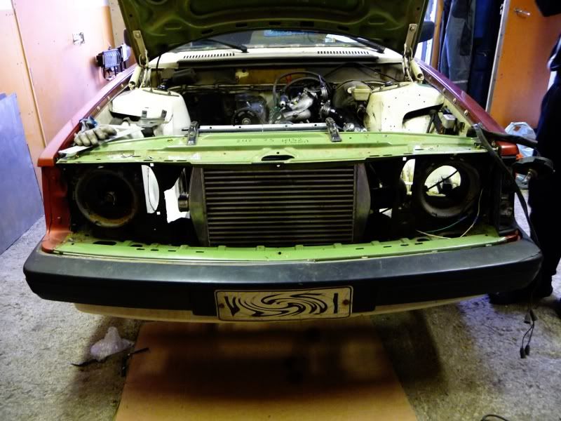

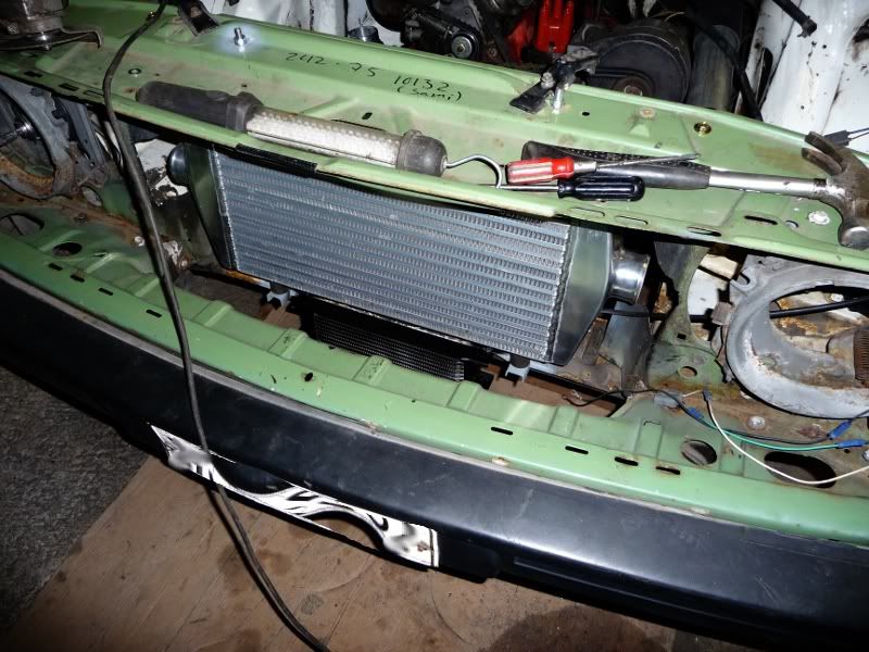

Intercooler monterad provisoriskt, saknar övre fästen ännu.
KL-racing dump testmonterad och kollar hur tryckrören passar... Konstaterade snabbt att batteriet måste flyttas till skuffen.

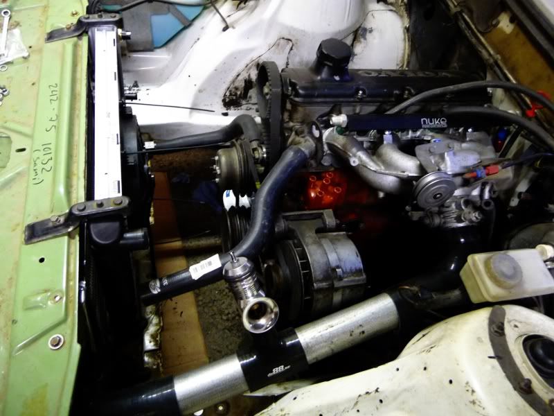

Blev ett litet ryck nu i helgen. Gjorde klart fästen för Intercoolern och fixade även fästen åt oljekylaren. Kapade även bort en bit från balken nära turbon för att göra mera utrymme.
Såklart hamnade dom viktigaste verktygen på bild! Vinkelharry och hammaren!
Grenröret+turbon testmonterad, behöver finjusteras ännu...
Väntar på sista leveransen(hoppeligen) av kopplingar och slangar så borde man få allt kopplat och börja på med elen...

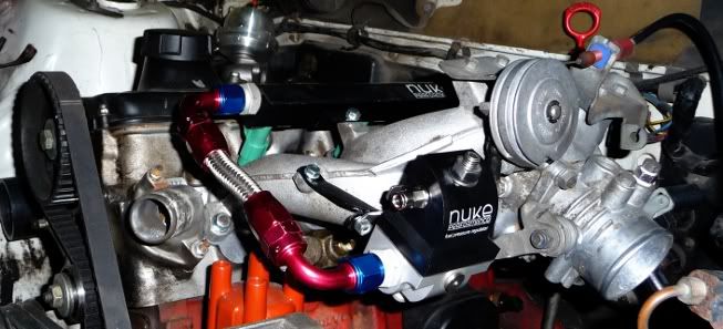

I väntan på delar mekade jag ihop ett fäste åt BTR'en som blev i samma lutning som insuget.

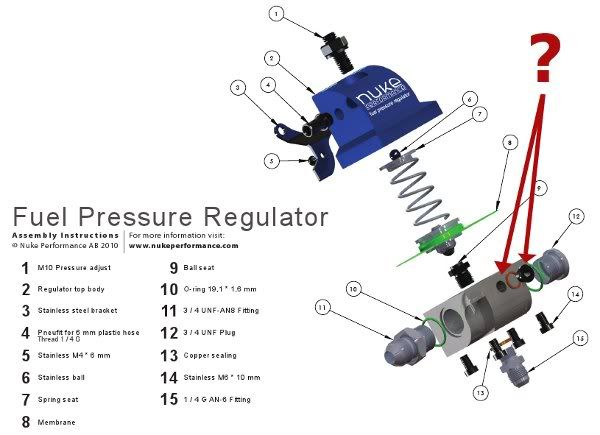

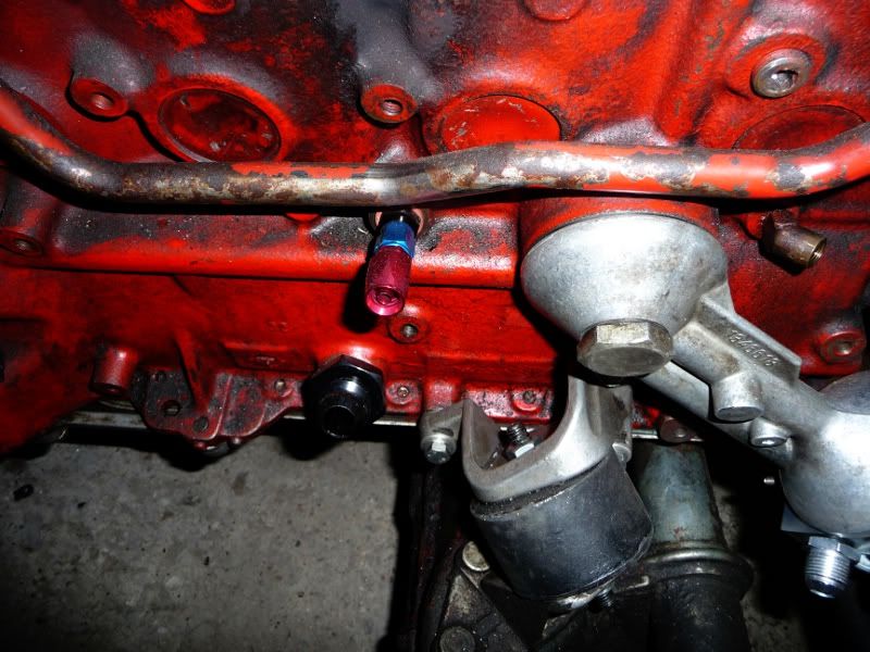

Sen undrar jag vad det är för gänga som går hit:
Gissade på 1/8 NPT men det passade inge vidare. Hålet är väl till för att koppla in mätare?
InläggRubrik: Sv: Tom - Volvo 240 turbo   lör 08 sep 2012, 18:03
Du kan koppla in en bränsletrycksmätare där t.ex
Antal inlägg : 108
Namn : Tom
Kör : Cykel
Registration date : 11-10-20
InläggRubrik: Sv: Tom - Volvo 240 turbo   lör 08 sep 2012, 18:06
Jo så uppfattade jag det också men verkar som gängorna är för småa för 1/8 NPT vilket är standard på bränsletrycksmätare. Jag tror jag gängar åpp hålet lite grann för gängorna är rätt men spåren är för småa.

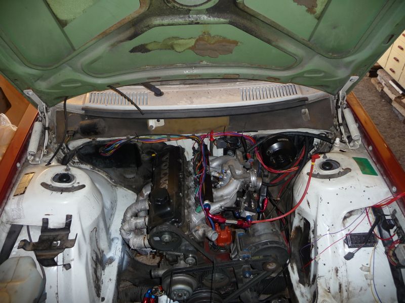

Jahapp då jobbar vi vidare med bilen.

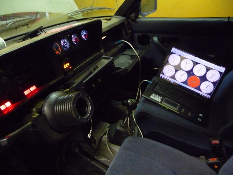

Har plockat bort turbo-setupen och skall försöka få igång Megasquirten med vanlig sugmotor. MaggoT har dragit kablarna till motorrummet.
Bränslesystemet börjar vara klart. Skall montera biltema bränslenivågivare i fuel-cellen etc.
Motorrummet. Har bytt bromsservo och cylinder till Nissan Micra K10
Hit kommer MS boxen. Uppkapat bakom för kontakten färdigt.
Inte mycket kvar till uppstart nu!

InläggRubrik: Sv: Tom - Volvo 240 turbo   lör 17 aug 2013, 19:35

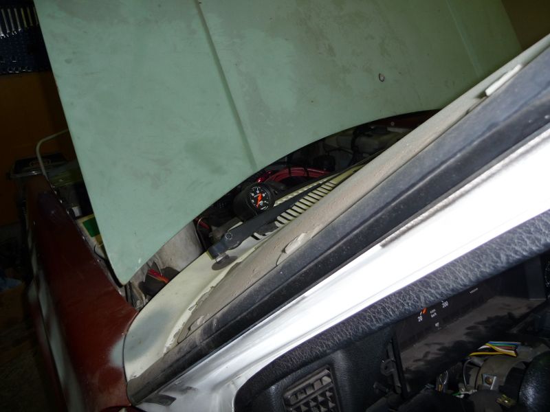

Bilen startades idag! Borde vara 3 år sen jag hade igång den senast... Själva uppstarten gick relativt problemfritt. Små läckage lite här o där som blev åtgärdat.
Väldigt behändigt att ha en bränsletrycksmätare vid motorhuven.
Blir att göra avgassystemet klart och fixa framvagnen innan vi kan mappa den på gatan. Framåt går det!

Gängad retur till oljan ?
