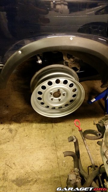

fått rätt mycket gjort i garaget igen, höll på hela dagen igår & som ni vet så flyger tiden förbi när man har roligt så när jag satte mig i bilen påväg hemåt stod klockan visst på 05.07 Shocked
fick mail om att däcken skulle skickas på måndag så jag gjorde i ordning ett par plåtfälgar, blästrade & lackade

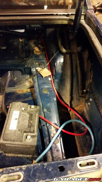

även hållt på med rätt mycket el, flyttat batteriet bak, blir en batteribox där också.

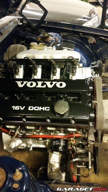

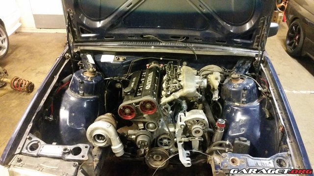

även motorn har hittat in,
tycker jag gömt undan kablarna rätt bra, är lite kvar att rensa men jag har inte riktigt hittat vad det är till än. måste även tvätta motorutrymmet lite så det ser trevligare ut Rolling Eyes

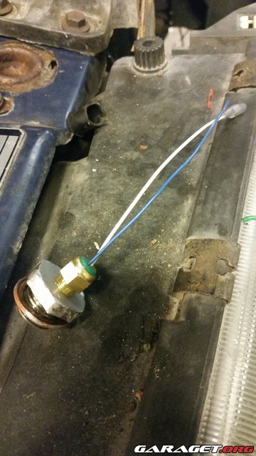

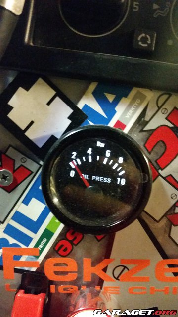

åkte till garaget idag och skulle bara få dit oljetempen, men blev visst lite mera som vanligt..
borrade o gängade i oljepluggen så jag fick dit oljetempen, fick dit oljetrycksgivaren med ett y kors, lackade generatorn, vattenhuset(?) & ventilkåpan. bytte även ut vattenröret & vattenanslutningen i blocket då jag valt att ta bort vattenkylningen till oljefiltret.. får se om det kommer gå varmt så får det bli vanlig oljekylare.
tempgivare i oljepluggen
ventilkåpan, generator, vattenrör, vattenanslutning & tryckgivare syns här då! orkade inte fina till vattenröret, kommer ju täckas av ett förhoppningsvis vackert grenrör  Rolling Eyes

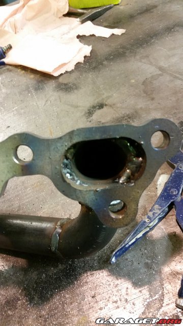

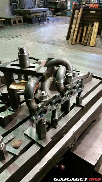

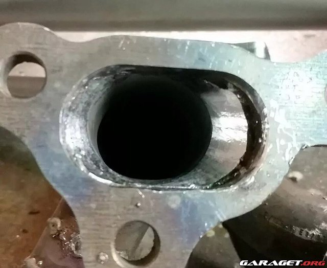

jahoppp, pengarna saknas så händer inte mycket just nu men grenröret har helsvetsats
såg ut såhär vid flänsarna, lite mer & lite mindre på andra.
filade lite o drog på lite mer material på utsidan

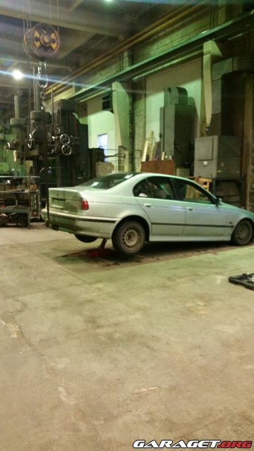

gubbarna på jobbet hjälper till med att plana
fyllde även i olja i motorn och drog runt lite, körde på starten ett bra tag & jag fick fan inte upp något oljetryck. snålade ju på oljepumpen & behöll den gamla, ångrar det lite. tog så tid att jag nästan började lossa motorfästena för att riva ur motorn.. men efter några gånger på starten fick jag upp 1 bar i tryck, känns rätt bra va? (blev lite sne bild)

pillade på brukisen, rätt skönt med dragkrok & travers  Laughing

Lite krabb att spänna fast ett grenrör Razz Det tog en stund va? Sjysst att få hjälp med det Very Happy
