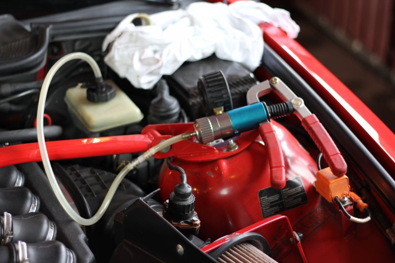

| Tjenare, har funderingar på att slänga i min hydrauliska handbroms som ligger och samlar damm i min Ford Sierra. Sitter dock och funderar över hur man ska koppla in det med en vettig lösning, verkar finnas cirka tusen olika idér hos olika folk. Men vad tror ni om detta sätt? | |
