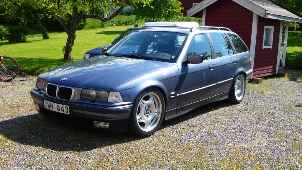

| Då var det dags att börja trimma bil igen, har inte hållt på särskilt mycket med bilar alls sen jag sålde av med min gamla Sierra turbo. Lade ner mycket jobb på den och till slut blev den faktist rätt vettig. Hur som helst nu tänkte jag göra något liknande på min Bmw. Tanken är att m50b20 motorn som sitter i original ska turboladdas och styras med MS, sedan under tiden när den motorn är igång och allt är i sin ordning tänkte jag inskaffa en b25 motor som vid sidan om kan renoveras och uppgraderas. Kommer ladda upp flitigt med bilder så fort det jobbas med bilen. Jag uppskattar att folk påpekar saker som kanske ser lite galet ut så säg gärna till om ni ser något som verkar konstigt Alla tips och idéer är välkommna! Och så här ser bilen ut
