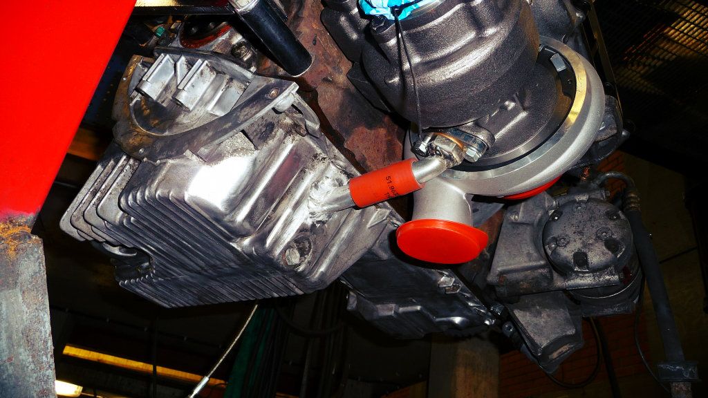

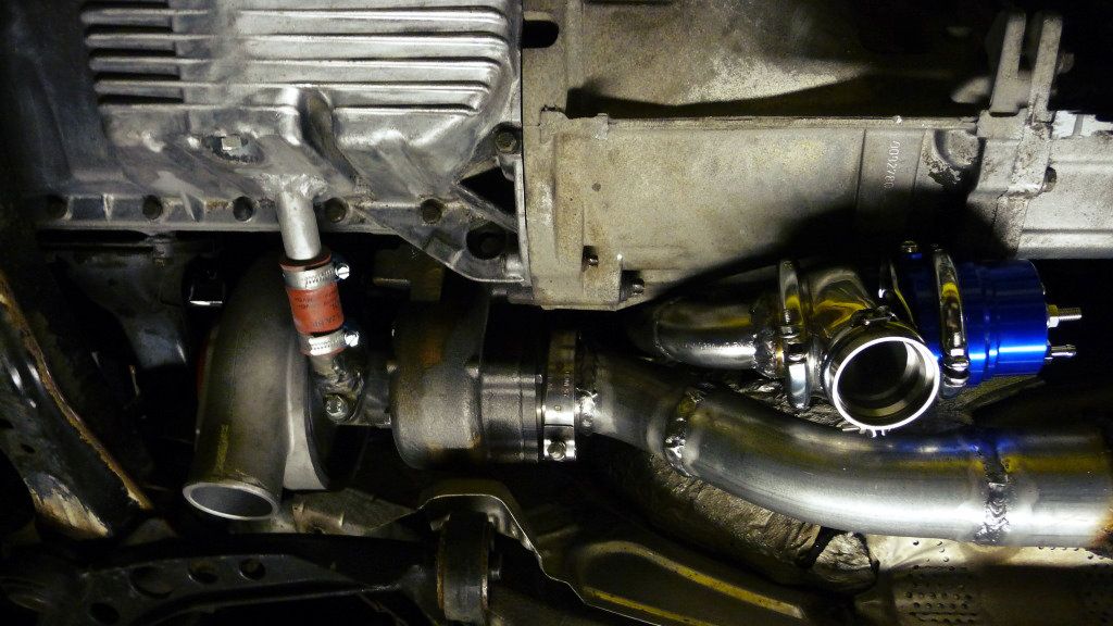

Har igår och nu ikväll pulat lite med turbon och oljan, rev bort tråget och svetsade dit en liten rörstump, hoppas det blir bra detta! känns rätt ok iaf Smile

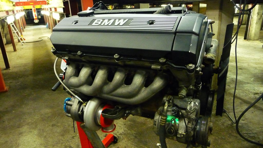

Lite mera småsaker har hänt iaf, Oljetrycket till turbon är klart, Insugsslang inskaffad. Får nog fixa nån värmesköld till den då den ligger ju rätt nära grenröret, alternativt kanske köra med rör närmast turbon. Putsade av termostathuset också, de va välbehövligt Wink

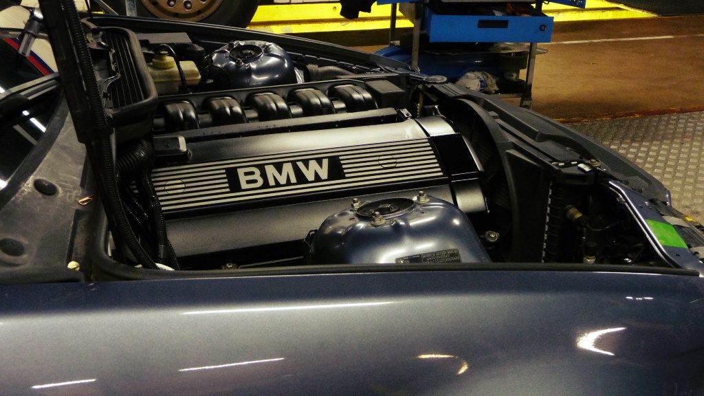

Jo då nu har de hänt lite mera i helgen, tänkte börja med lördagen.
B25'an är nu monterad! Inte hur enkelt som helst o får ner den rackaren i detta lilla motorrum med låda och turbon på plats, men efter lite slit så gick de Smile
Monterade upphängning och kardan samt hängde dit fronten lite löst sen var de kväller Smile
Antal inlägg : 585
InläggRubrik: Sv: Schimpy - Bmw 320 turbo touring   sön 23 sep 2012, 17:55
Söndagen då!
Idag har jag konsentrerat mig endel på att få ihop kabelhärvan, mycket blev gjort och mycket kvar kan man säga Smile
Fronten blev även helt monterad med Intercoolern.
Fått dit avgasrör, behöver bara en stump till mellan röret och turbon.
Nya soppapumpen monterad.
Känns som att de blev en bra helg Smile

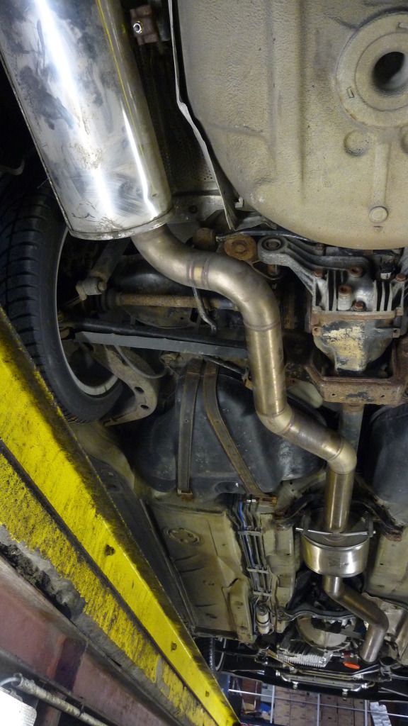

InläggRubrik: Sv: Schimpy - Bmw 320 turbo touring   sön 23 sep 2012, 17:58
vart bra det där Smile
InläggRubrik: Sv: Schimpy - Bmw 320 turbo touring   sön 23 sep 2012, 17:59
Se där ja! en riktigt produktiv helg.

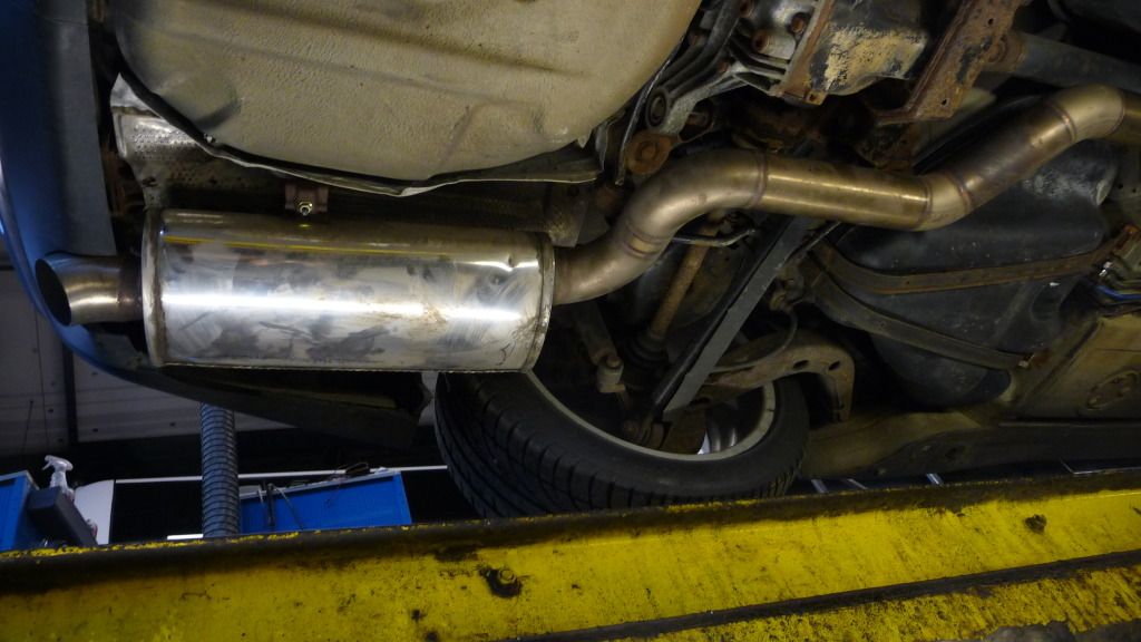

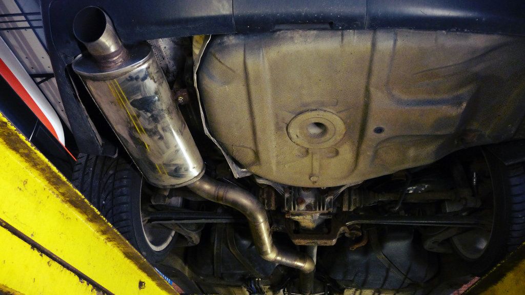

Snyggt avgassystem, har du byggt det själv?
Tror dock att du kommer smällta bakkofångaren om du inte gör mer plats runt slutröret, blir redigt varmt där när du laddar på med turbon.
Antal inlägg : 585
InläggRubrik: Sv: Schimpy - Bmw 320 turbo touring   sön 23 sep 2012, 18:09
Jajjemen blev mycke gjort faktist! Har dock haft hjälp av en polare, guld värt!
Ajuste de har ja nog inte nämt tidigare, fick tag i avgasröret för en vecka sedan, värsta kapet! Byggt av AG:s i Norrköping, 3tum rostfritt tigsvetsat, dom byggde nytt för de va mottryck i detta vid 800hk, ja bjöd 1500 för de gamla o fick de! suveränt Smile
Jo lite nära stöten är de allt, Kan ju sänka röret lite med mellanlägg vid infästningen kanske

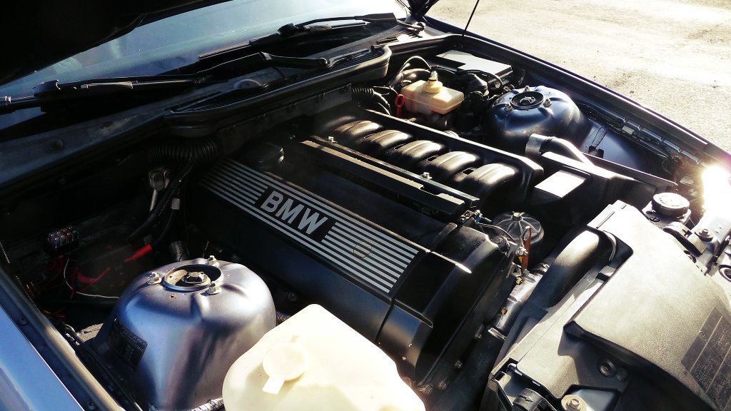

InläggRubrik: Sv: Schimpy - Bmw 320 turbo touring   lör 29 sep 2012, 19:55
Har pillat lite mera med bilen nu!
Fått ihop de mesta i elhärvan, MS inkopplat och reläer, säkringar och lambda är klart.
Avgasröret klart
Wastegaten på plats
Ska prova imorgon och få kontakt med dator till ms samt möjligtvis en provstart om saker o ting går som de ska.
Det som ska göras innan det är att montera insuget (endast provmonterat på bilden)
Byta spridare
Montera luftfilter
Fixa nya bränsleslangar i motorrummet
Byta bränslefilter
Efter det borde en provstart vara möjlig Smile

Fyllde på olja i motorn, såg bra ut till en början men efter några minuter börjaade det fukta i svetsen på aluröret för oljereturen.. Sad Kändes lite surt de, ska höra med killen som svetsade åt mig om de kan lösas på plats.

Tråkigt att det läckte, kan nog tyvärr va svårt att fixa med oljan i ia fall.

Ja exakt, lär tömma tråget innan och hoppas på att de funkar! vore jäkla surt o behöva ta bort de, misstänker att de inte är så värst skojj

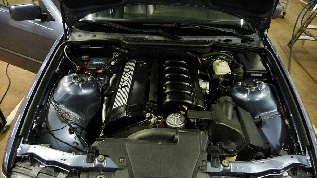

InläggRubrik: Sv: Schimpy - Bmw 320 turbo touring   sön 07 okt 2012, 18:25
Ännu en helg avverkad i verkstan!
Kanske inte blivit lika mycket gjort som förra helgerna men ändå några framsteg!
Tryckrören är nu klara, ska bara lackas mattsvarta för att matcha luftburken Wink
Tankat i e85 och startat bilen! Den går lite lustigt när den är på uppvärmning men vid arbetstemp går den riktigt fint.
Kopplade in lambdan men lyckas inte få några vettiga värden i MS ännu, den ligger typ på 0.7-0.8 hela tiden (även avstängd motor) lc1'an ger inga felkoder på sonden dock men den är använd förr och legat o skrotat ett par år så vet inte skicket på den riktigt.
Ryker lite vitt ur vevhusventen också, är det normalt? :/
Hur som helst skönt att motorn är igång iaf, saker o ting börjar bli färdigt! Smile
Tack till Mikael för mappen!
Gömde dumpventilen lite snyggt också Smile
Senast ändrad av Schimpy den sön 07 okt 2012, 20:39, ändrad totalt 1 gång
