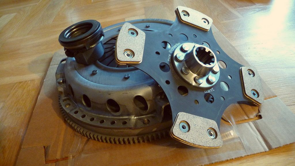

Har skaffat mig ett M20 svänghjul nu och har beställt denna koppling:
Lamell
Tryckplatta

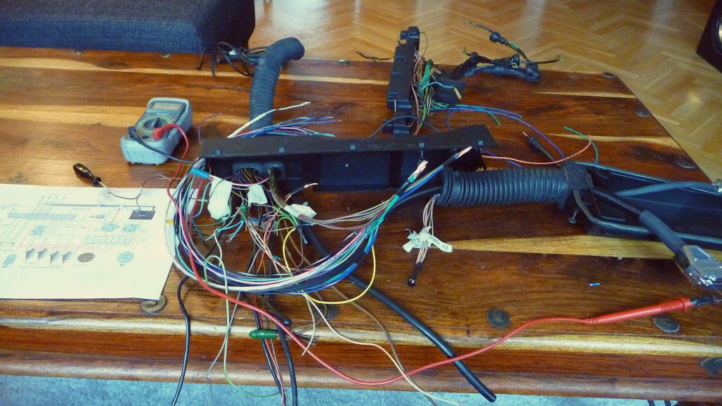

Fick bli lite söndagsnöje här hemma o plocka ihop MS mot originalhärvan, hade först tänkt att göra en helt ny härva men när jag fick isär orignalet och såg hur pass seriös och fin den var så kändes det idiotiskt o kasta bort så försöker nu använda så mycket som möjligt av originalet. Skarvar ihop härvorna i den svarta lådan med fina lödningar Smile

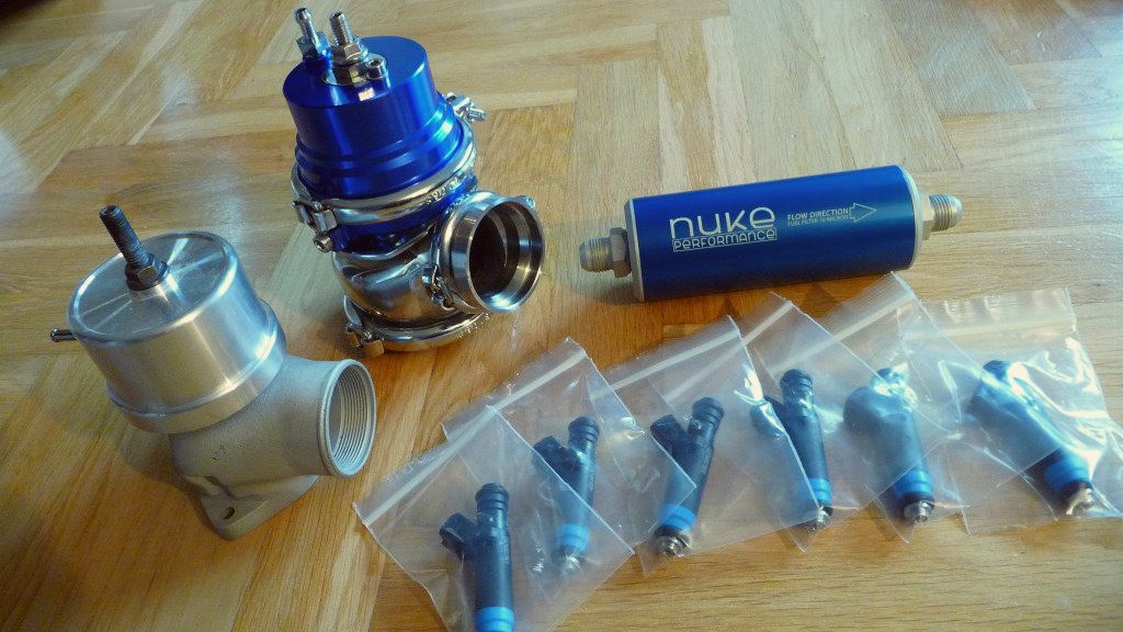

Och lite mera bråte hemkommet!
M20 svänghjul och startmotor med sachs 618 tryckplatta och sachs sinter lamell.
Hks kopia WG 50mm
Greddy äkta dump kvar sen sierran
875cc Siemens hög ohm spridare
Nuke soppafilter

Nice Smile Kolla vilken area det är på plusmatningen till tändspolarna, för mig att den är rätt tunn?
Antal inlägg : 585
InläggRubrik: Sv: Schimpy - Bmw 320 turbo touring   sön 08 jul 2012, 20:34
Jodå de blir nog bra dehär Smile
Dom är rätt feta ända fram till där spridarna är sen blir dom väldigt tunna, så lär nog va en bra idé o byta kablarna därifrån, det ska ju endå dit en fjärde kabel för VAG, Jag har 0.75 och 1.5 kabel ligger, men 0.75 borde räcka va? orignalet ser tunnare ut än så.
InläggRubrik: Sv: Schimpy - Bmw 320 turbo touring   mån 09 jul 2012, 06:56
På Capri kör jag med 1.5 till varje spole från säkringen. Har svårt att säga hur mycket som behövs tyvärr

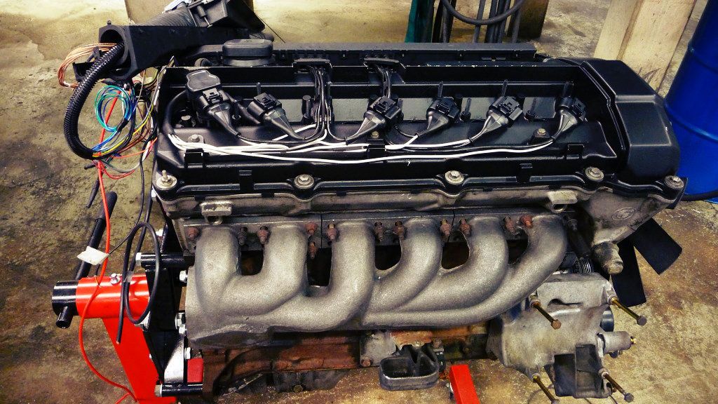

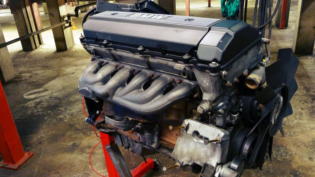

Sen blev det resterande gjort på kabelhärvan kring motorn, så nu är original härvan helt ihopkopplad mot MS kablaget och allt verkar vara i sin ordning, alla skarvar är lödda och isolerade, inga kableskor använda alls. Dock är det en sak kvar.. Vet inte riktigt hur jag ska koppla in triggern, givaren har 3 kablar och 3 st ska in i ms men hur reder jag ut vilka som ska vart?
Så här ser motorn ut nu iaf med lackad ventilkåpa, turbogrenröret provmonterat och spolarna precis kopplade Smile
