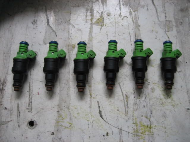

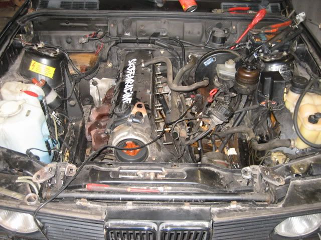

| Ja då har man skruvat lite då. Tyvärr fick jag/vi främmande igår så de hans inte med nå skruva. Idag ska motorn ur så e de bara. Rivit bort lite grejs. Dock konstaterat att jag nog måste bygga nya tryckrör med tanke på att den bil har ABS. Orkar inte plocka bort de så de bir nya tryckisar. Lite bilder. Spridare 440cc Före o efter som de ser ut nu Nu ska de grillas lite sen är de ut o skruva som gäller. Som sagt så ska motorn ur idag | |

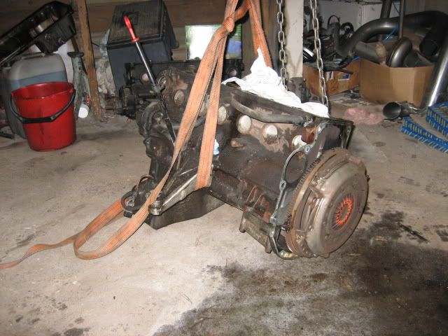

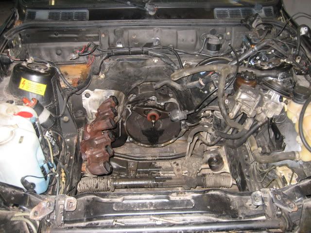

| Japp då är juvelen ute ur motorrummet. Har tagit lite tid då jag varit ensam hela tiden. Allt brukar gå bra mycket lättare när man är 2st. Men iallafall. I morgon är de väl tänkt att jag ska byta tråg, koppling och kolvar. Ska se om jag kan fixa fram en kolvringskompressor i morgon annars så får jag skjuta på de någon dag. Min förhoppning är att motorn ska så fort som möjligt. Lite bilder har jag allt att bjuda på. Tadaa | |
