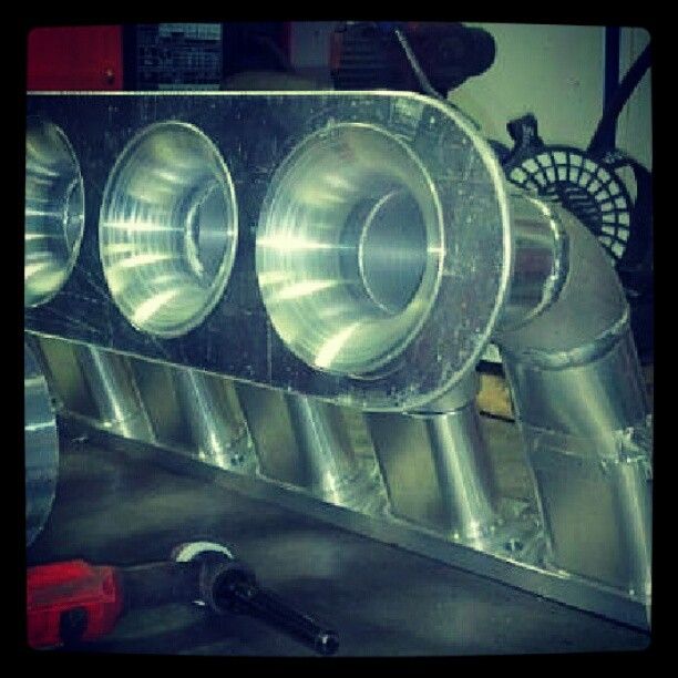

| Nja. Ska iväg på stopjobb nu ett tag framöver. Men får hem ventilfjädrar och soppapumpar före helgen så det blir att porta klart toppen imorgon och montera ihop den. Sen har jag även fått se lite av insuget Scherp håller på att svetsa ihop åt mig. Blir sjukt fint Så nångång i Maj hoppas jag få ihop allt och förhoppningsvis kunna bromsa i slutet på månaden. | |

| Fått mitt porriga insug nu av M. Scherp o e sjukt nöjd. Har pulat på lite med bilen i min egna takt hjälpt lite folk med topplock o sånt. Är inte så jättemycket kvar nu, ska handla tryckplattan så den ska dyka upp nästa vecka.sen är alla stora inköp klara ialf | |

| Snicksnack Ikväll har det svetsats tryckrör. Så det blir riktigt bolt on!! | |

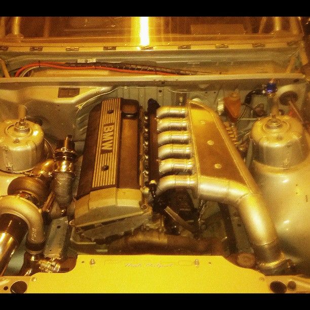

| Nu lever den iaf.. finns en liten filmsnutt på min instagramsida.

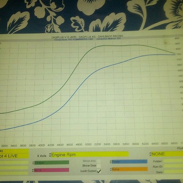

| Kom äntligen iväg i Torsdags för kvällsbromsning hos Tobbetrollkarl på DahlbäckRacing. Har haft det tungt o motigt ett tag, först upptäckte jag att Autronicboxen jag köpte i vintras va bränd, när väl gamle ägaren fixat så en bättre beggad kunde handlas in så började lambdastrulet,och det är inte över än. Interrmitent är nog rätt ord. Nåväl. Fick den iaf att gå skapligt. Så när den väl började varva ur i Dynon så ville den ladda på lite väl mycket på mellanregistret vilket kan översättas i 606whp o 1000nm vid 5000rpm. 0.9 ladd Efter urpillning av WGfjädrar o en liten lös rackare satt där började det likna nåt. Men sen började kamjusteringsbestyret o det är fan inte det enklaste på en kokhet M50!! när allt lirade som det skulle spottade den lilla HX50:in ur sig 753whp o 850wnm vid 1.3 bars ladd. Och där va Turbon i bott... | |
| Rubrik: Sv: Palten - Volvo 745 sleeper.. sön 11 aug 2013, 21:03 | |
| Bara så fränt! Varför ville du begränsa laddet på mellanregistret för föresten? Har du inte helsmidd maskin? Eller klarar dom inte 1000nm på det varvtalet | |
palten Skogenracing Supreme
Antal inlägg : 643 Age : 56 Namn : Magnus Berglund Från : Sandviken Kör : M50 Big Block Registration date : 07-06-22
| Rubrik: Sv: Palten - Volvo 745 sleeper.. sön 11 aug 2013, 21:14 | |
| Vill inte slå loss däcken vid 5000rpm o inte kardanen heller Och precis det är original 3L kolvar, men dom håller så bra så, bara man har koll på grejjorna... | |
