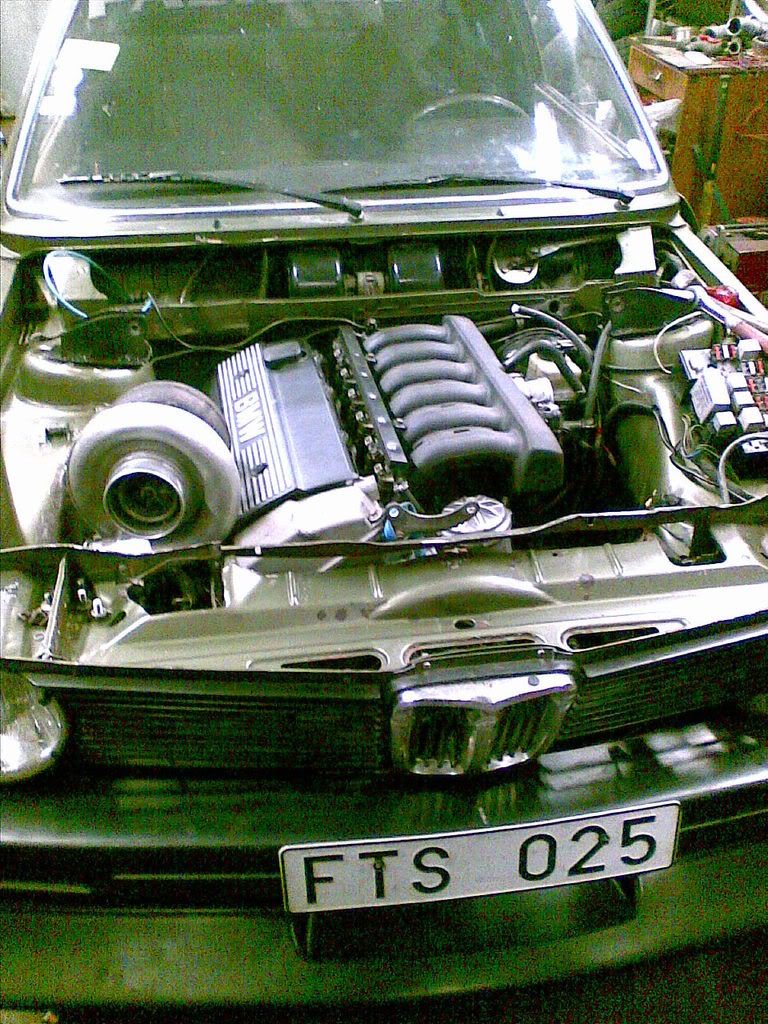

| Gamla isbilen finns ju kvar än,men utan motor. Så man tager vad man haver,och slänger i en M50 motor som blitt över i verkstan. Blir inte den turbon som är på bild tyvärr,då jag börjar med oöppnad motor,alltså orginalkomp på 10,5 Slänger i en nygjord kabelhärva till Autronicet,så jag kan använda det i både Amman och E21:an. Blir även och köra Med MSD dis 4:an Siktar inte på några monstereffekter,blir och ladda med E85 tills snickarn hälsar på. Blir ett omsvetsat 328grenrör med en lämplig snurra typ HX40 Finns lite på göralistan korta kardan,koppla sprut,tryckrör,leta billiga speedparts typ soppapump,spridare,turbo,mm Kommer mer och bättre bilder så fort det hänt nåt mer. over and out Palten

Nej tänker inte slösa slantar på sånt hokuspokus tror inte dem saluför till 2L M50 heller. Nästa steg är istället en 2,5:a men lite fränare kolvar och stakar. Målet med E21:an har alltid varit: (Så billigt som möjligt utan att bli idiotiskt)sen om det blivit så får andra avgöra mvh | |

| E85 så klarar du dig långt utan kompsänkning. Ska bli spännande att se, är väl skapligt med grundeffekt i 2liters motorn också? | |

| Blir ju lätt 300hk på en bar då | |

Javisst och så skämmer jag bort den med värsta CDI tändningen och 6racespolar. hmm... Mettis | |

| Kort update:23:04 fredagkväll 2.5L hittat ner. motorfästen+vxlådda klart. Grenrör klart. Massa plåtskrot bortkapat. Kvar att göra innan kvällsrunken. Spakställ. IC. Triggerhjul. Rensa motorhärvan.

| liten till update då. kardan klar. kylare på plats. upphängning till IC. lättning av huv. racerstol på plats. imorrn blir det nog tripp till PPf då kommer plånboken stå öppen som en Gäddkäft allt för idag de,kommer väl snart nån bild på eländet me. mvh Nacho Palto | |

| hm,hittade 2 bilder på snikröret. Kan inte bli bättre med tanke på platsbristen. Är tänkt att den ska startas upp till helgen. för sen finns ingen tid,ska flytta till 1maj och sen ska jag ragga 40 taggare over and out | |

| Ibland önskar man att bmw hade rakställt motorerna. Kommer nog gå fint den där Kommer du bli stammis på heartbreak nu? | |
