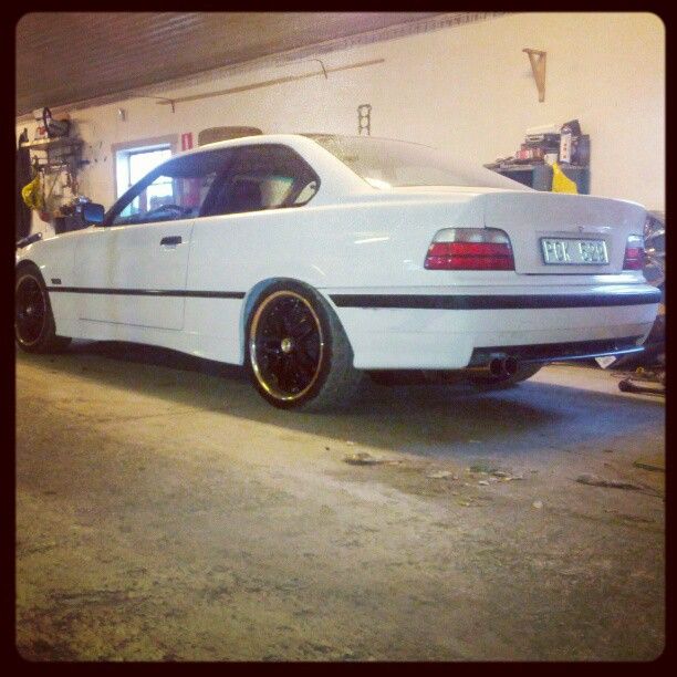

Sen har jag pysslat en del med e36:an. Lite barnsjukdomar och pysslande med soppatabellen. Nu går den rätt ok. Laddar 1bar. men ska väl tjata åt mig lite bromsning snart på den med Smile Fått dit all plåt på den nu med utom framskärmen som ska lackas.

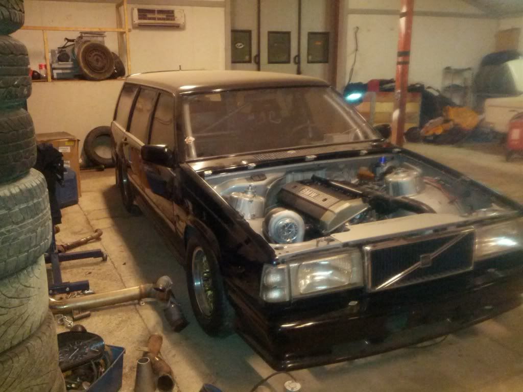

Sålt av det mesta i bilväg nu och va till Åland strax före jul och hämtade en gammal Volvo 745:a
Har kommit en bit med den redan och siktar på att få ut den till sommarn.
Bottendelen är ihop och blir en M50 med 3l vev och JE kolvar. PPM stakar.
Blir strax under 3,1L
Toppen håller jag på att plocka isär för en upp-putsning.
Blir omslipade kammar med nytt ventilfjäderkitt för att varvas 8500rpm.
Styrsystem Autronic SM4 spridarna Precision 1260cc
Turbo Precision 6766
Själva bilen känner nog många av er igen.
Det är Micke Holmström gamla dragracekärra.
chassiet byggt av martin lundquist.
-Full dragrace bur
-Ford 9" axel upphängd i stegar, koni SPA-1 stötdämpare
-MarkWilliams aluminiumklump med MW support och MW 1350 crommolypinjong. 4.56 Progear utväxling.
-Mooser spole och Mooser 33splines drivaxlar
-Lättvikts framvagn med volvoben omgjorda till coilovers, rörbärarmar, aluminiumnav, lättvikts bromsar, Wilwood ok runt om.
-28x10.5-15 M/t EtDrag
-Frontrunners
-Plastrutor runt om, plasthuv
-dörrar och kaross lättade väldigt mycket
-Omp glasfiberstol, 6punktsbälte och fönsternät
Insug byggs av M scherp.
slänger in lite bilder jag tagit hittils. ska försöka uppdatera lite mer när det börjar likna nåt Smile
Fått bort alla gamla klistermärken. förvandlingen till diskret nattsleeper börjar.
Motorfästen klara
Grenrör snart klart
Kärran just nu

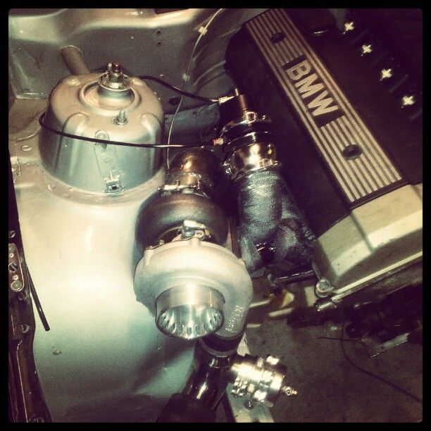

Svetsat klart på avgassidan o det vart väl ok. 3.5tums downpipe som fortsätter en snutt under bilen för att mynna ut vid passagerarsidan.
Får se om jag får en bil såld imorrn så jag kan handla koppling och soppapumpar.
Sen är det i det stora hela bara kabelhärvan som ska få sig en liten omgång.
Ett litet kort blev det på eländet ikväll Smile

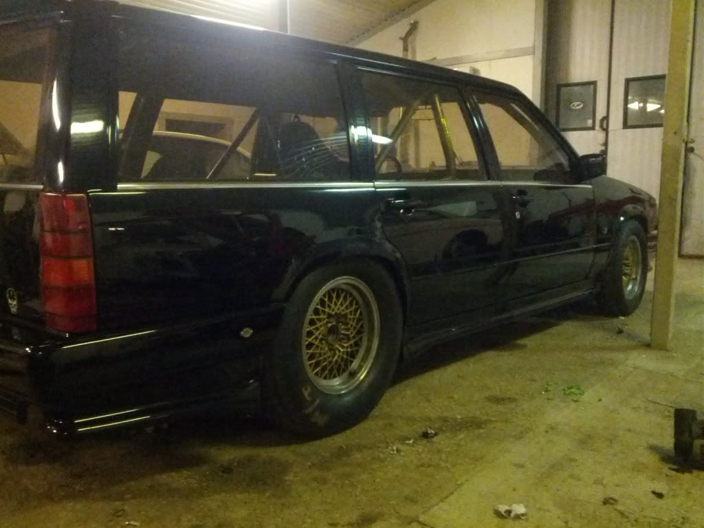

Fiskade ner bakvagnen i veckan för utväxlingsbyte.Vill inte bara åka 201m i sommar Smile
Kollade hur den ser ut med vanliga driftdäck Razz
