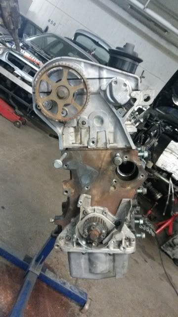

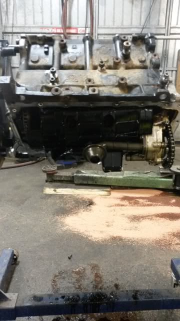

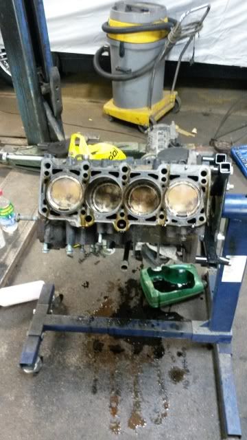

| så nu e toppen av och allt runtom , likaså tråget , oljepickupen, skvalp "plåten", och seriiöööööös som man är så kollade jag av allt och det såg helt ok ut.... man såg kvar lite av honingen i loppen etc. men då fick jag en tanke... har jag ändå tagit isär allt skit så kan jag lika gärna byta ut alla lager bultar etc så på måndag blir det en lite shopping vända! 033-3212401 topplocksbult vag 033-18162 ramlager skruvar 95-KL 4051-3310 topplockshylsa hos gete bildelar 08-1159 kolvringssats , gete , kontrollera pris 71-3732-4 STD vevlagersats gete kontrollera pris VP 77537 STD ramlagersats gete kontrollera pris TW339S STD tryckbricka gete kontrollera pris 620-222 spjällhuspackning gete kontrollera pris ARP-104-M8x1x54 dli teknik, vevstaks bultar arp 480kr 252-KL40513310 ribe m10 till topplocksbult, pris? 16812 spännare till kedja oljepump skruvat 19-2275 honings verktyg biltema och så lite bilder på dagens verk och så sist , det gamla motorfästet från förra konstruktionen som åkte väck nu i veckan åker framvagnsbalken av för rengöring och målning, man kan juh inte sätta ihop en rostig bil inte =) | |

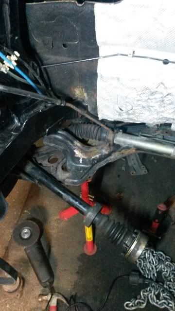

| Jahopp , har varit lite lat med uppdateringar på bilen , och jobbet me för den delen , men jobbar man 12 timmars pass varjedag och 18 timmar på måndagar så finns det inte så mkt tid över tyvärr , men men lite e gjort iaf. Bromsbomben och huvudcylinder e iaf monterade och lackade Bromsok hjulnav spindlar ok och okhållare allt blästrat och lackat! Det fick bli silver färgat, inte nå rött som alla envisas med o ha Framvagnsbalken var de knappt jag fick in i blästerskåpet men det gick, d och bärarmarna är lackade i svart, ska pressa i nya bussningar i bärarmen idag, väntar dock på dom lilla bussningarna, och bultarna till dessa. Sen s3 mätaren, får nog justera lite för o få in den i hålet, sen göra en kåpa i kolfiber tänkte jag Sen ser garaget ut som en jävla krigszon på 50 talet De va allt för nu , ska nog dra en sväng förbi garaget idag o få lite gjort! Ha de gott allihoppa | |
