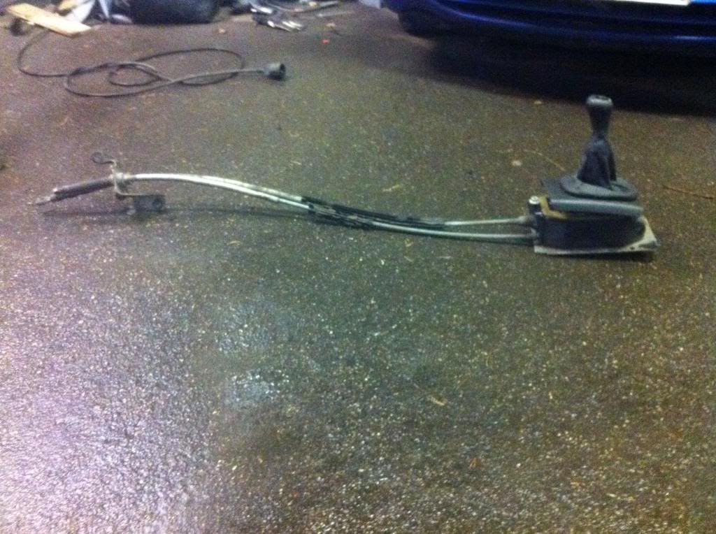

lite delar som jag ska använda till bygget
spakställ vr6
svänghjul g60
