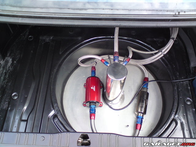

jag har iaf gjort klar min Catch tank med 2st K-jet pumpar en som förpump mm nu funkar bilen klockrent och går mycket bättre och finare när det är konstant tryck på pumpen...
men när jag ställer upp styrtrycket så börjar det fladdra av någon anledning och det enda jag kan tänka mig är att det behövs en tryckakumelator. bilen börjar iaf gå riktigt fint med K-jet tro det eller ej.
men så här beter sig trycket:

men grejen är att det ingår ju en tryckakumelator i K-jetronics system. det sitter alltså orginal efter soppa pumpen så nån funktion måste den ju ha.
mätaren visar ju vad som händer i systemet och ska ju inte fylla nån funktion för att förhindra svägningar så jag ser ingen anledning till att det skulle hjälpa?
det är ju inte att mätaren fladdrar som är problemet utan att styrtrycket fladdrar så bilen går dåligt...
jag får forska vidare helt enkelt så återkommer jag när jag hittat felet...

jag vet att tallriken fladdrar i mätarvågen för när man stoppar ner en insexnyckel där för att justera co så känner man direkt hur den hoppar runt som en galning. men det är stabilt tryck om man inte höjer styrtrycket för mycket då blir den mera kännslig för att börja svaja...
styrtrycket är det tryck som ligger och håller imot talriken så ju mera tryck man lägger på desto trögre går den upp vilket gör att man får mera bränsle och mindre luft. orginal styrtryck ska ligga på 3.5bar men jag kan bara köra på ca 2bar. en anledning till det kan vara att motorn suger mindre luft oxå så då måste man kompensera med mindre styrtryck så att talriken lättare går upp...
nog om hur det funkar. nått fel har jag och det ska jag försöka fixa för det ska funka utan att bilen ska lägga av och dö på tomgång vid högre styrtryck.
det skumma är att om man först gasar upp i lite varv så stabiliseras trycket och då kan man försiktigt släppa ner den på tomgång utan att det börjar komma i svägning. men gasar man full gas och varvar upp på tomgång och sen släpper hastigt så lägger den av pga svägningarna.
som man ser på filmen tydligt hur det blir...
jag ska forska vidare i det här som sagt så återkommer jag...

en vanlig mätare blir stabil om du bara vrider på nyckeln och kör upp tryck men så fort du startar motor och spridarna öppnar så blir det förändringar i systemet.
Har du problem idag med fladdrande bränsletrycket är det nått annat fel, montera en tryckackumulator kan lösa problemet men är inte rätt väg.

jag var till skroten idag igen och hämtade en ny Tryckakumelator men det var oxå paj så det sket sig... så jag började söka efter en annan lösning och plockade ut luftmängdmätaren så jag kunde se vad som hände underifrån...
mycket riktigt det hoppar och har sig så jag löste det hela med att sätta en stopp skruv så den inte kan hoppa sen funkade det Very Happy inte helt rätt lösning men det funkar kanon Smile
