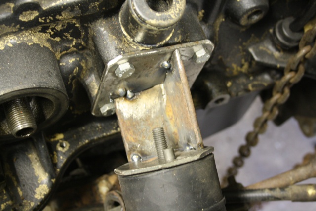

någon som sitter på enklaste tipsen att lägga ner en pinto i escort mk2 utan att behöva bygga om allt för mycket?
vad måste göras exakt?
bygga om oljetråget? men hur nån bild?

Jajamen de är inte så svårt! Wink
*Oljetråg
*Motorfästen
*Flytta kylaren framåt
*Kardan (med typ 9 lådan)
*Förlänga oljeröret i tråget
*Kardantunneln är lite trång för typ 9 lådan
Motorfästen. (Ska helsvetsas så klart)

Enklast är väl att kopiera en RS2000 och köpa original-delar. Dvs oljetråg, motorfästen etc. Växellådan kan sänkas ner en liten bit så är det ok.

för den som inte orkar bygga om motorfästen så finns det World cup framvagn med färdiga fästen för pinto på burtonpower och på rallydesign.
