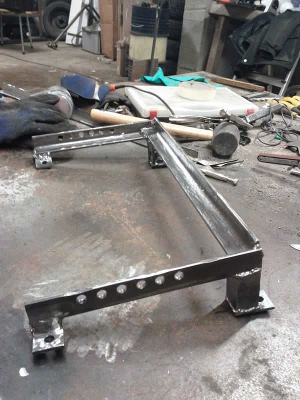

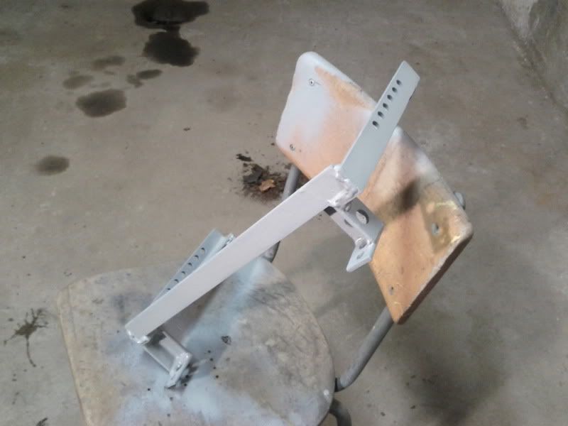

Smidde ihop ett justerbart stolsfäste
Kanske målar golvet nu i veckan om jag orkar.

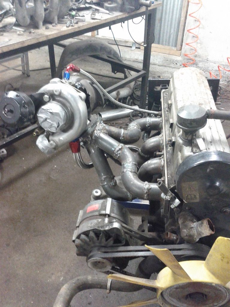

Plockade bort insuget för att dra olja till turbon och täta dom två anslutningarna som går till blocket på undersidan av insuget. Tog även och blästrade fuelrailen då det var rost under färgen och svetsade ditt AN6 anslutningar.
Gick förvånansvärt bra med TIG:en som jag knappt kan med.
Här ser man hur tjockt material det faktiskt är i sidan om någon tänkt göra samma sak. (Lägg även märke till Ø12 Borret som fick sätta livet till. Starkt material eller skit borr från Jula/Biltema, hmm scratch )

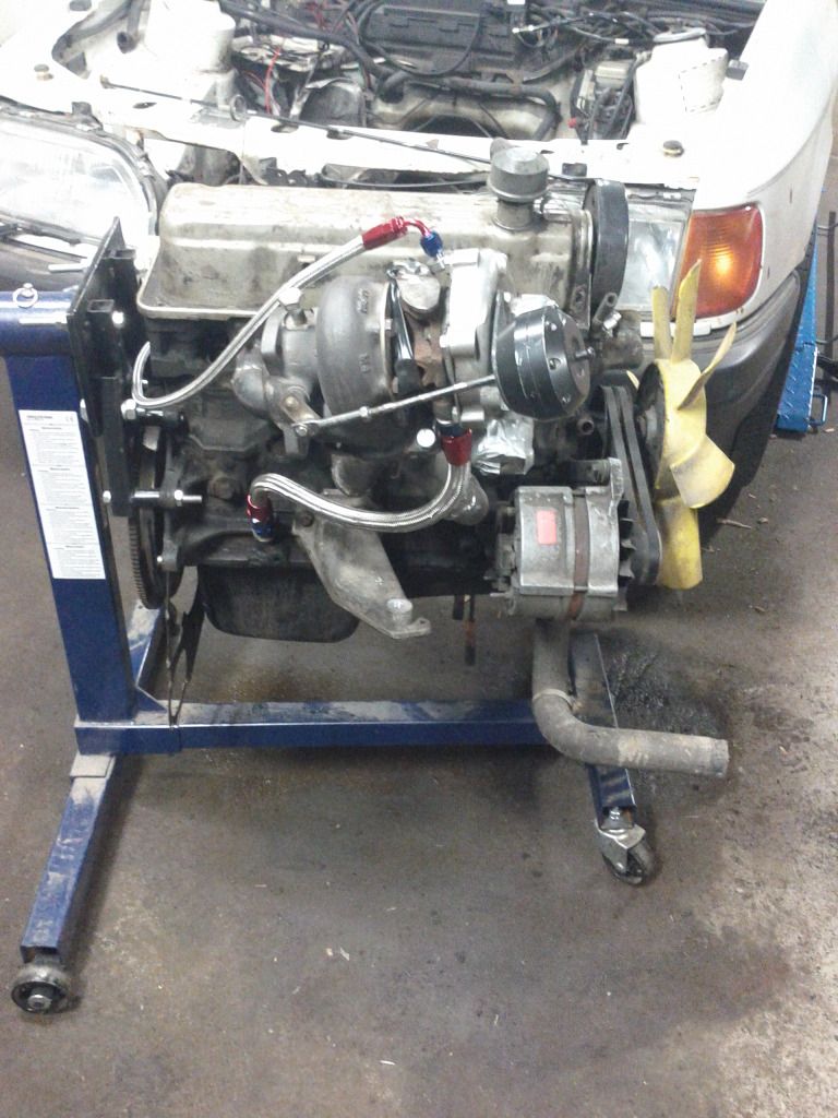

Fick för mig att ta ur motorn när ändå allt är borta från motorn. Var jävligt enkelt ju, första gången jag gör det. Så blir att byta till en sinter iaf.

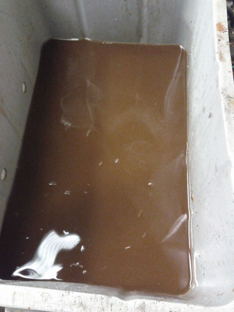

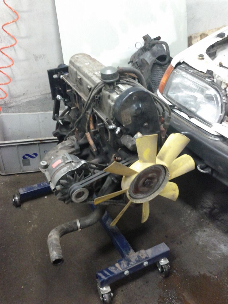

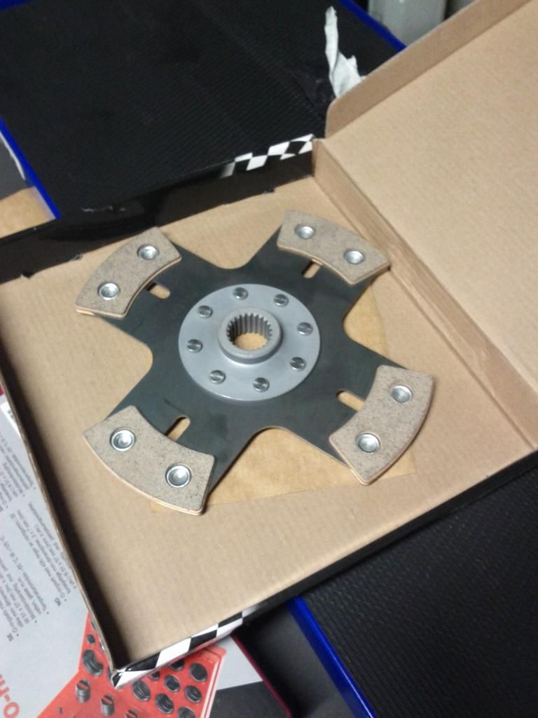

Tog bort koppling och satte upp motor i stället, hann inte så mkt jag tänkt ikväll men men.
Kylarvattnet var ju fräscht iaf...

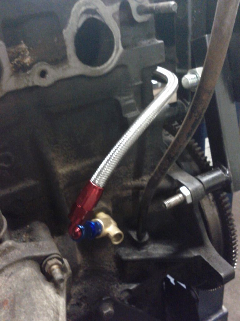

InläggRubrik: Sv: Joel - Ford Sierra 2,0 -88: Isbil goes turbo   mån 22 okt 2012, 01:50

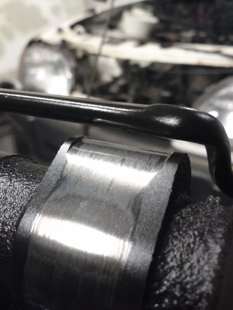

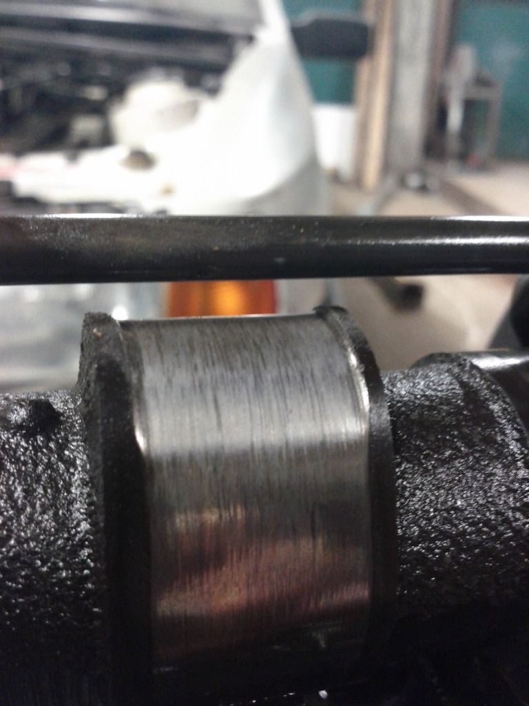

Tog bort ventilkåpan för att kolla skicket på kammen.
Detta är väl inte så farligt för att vara pinto eller?
Fixat oljeslangen till turbon.
Och även retur.
InläggRubrik: Sv: Joel - Ford Sierra 2,0 -88: Isbil goes turbo   mån 22 okt 2012, 04:41
Tickar rätt friskt med den kammen? Smile
InläggRubrik: Sv: Joel - Ford Sierra 2,0 -88: Isbil goes turbo   mån 22 okt 2012, 09:32
Lika slut som min kam Razz och ja tickar mkt fint!

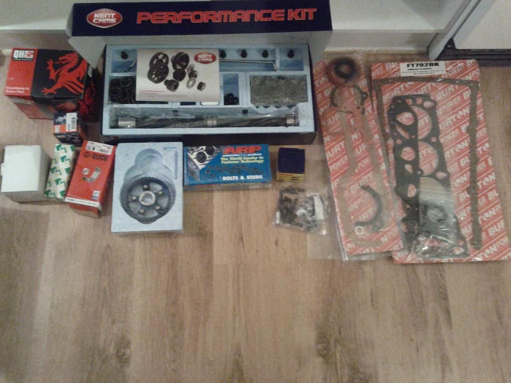

InläggRubrik: Sv: Joel - Ford Sierra 2,0 -88: Isbil goes turbo   tor 01 nov 2012, 20:18
Fått hem sinter från kl-racing
Råkade klicka hem lite saker från Burton
KentCams FR32 kamkit
KentCams ställbara kamdrev
ARP till toppen
Termostat
Vattenpump
Högtryck/högflödes oljepump
Packningar botten+topp
Blev Arp för att jag tänkt o-ringa blocket och höja laddtrycket och kanske annan turbo till sommaren på e85.
Kanske blir cosworth stakar+kolvar eller så kör jag tills det rasar och byter nog motor där.

InläggRubrik: Sv: Joel - Ford Sierra 2,0 -88: Isbil goes turbo   fre 02 nov 2012, 06:29
Fan va Smutt (: hur mkt vassare är kammen? Å vad kosta den på burton Razz ?
InläggRubrik: Sv: Joel - Ford Sierra 2,0 -88: Isbil goes turbo   fre 02 nov 2012, 08:22
Helt rätt Smile Kammen kommer sitta som en käftsmäll. Tänk på att inte bara kasta dit den utan se till att mäta in geometrin

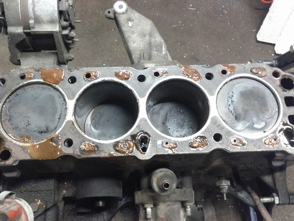

InläggRubrik: Sv: Joel - Ford Sierra 2,0 -88: Isbil goes turbo   sön 04 nov 2012, 22:55

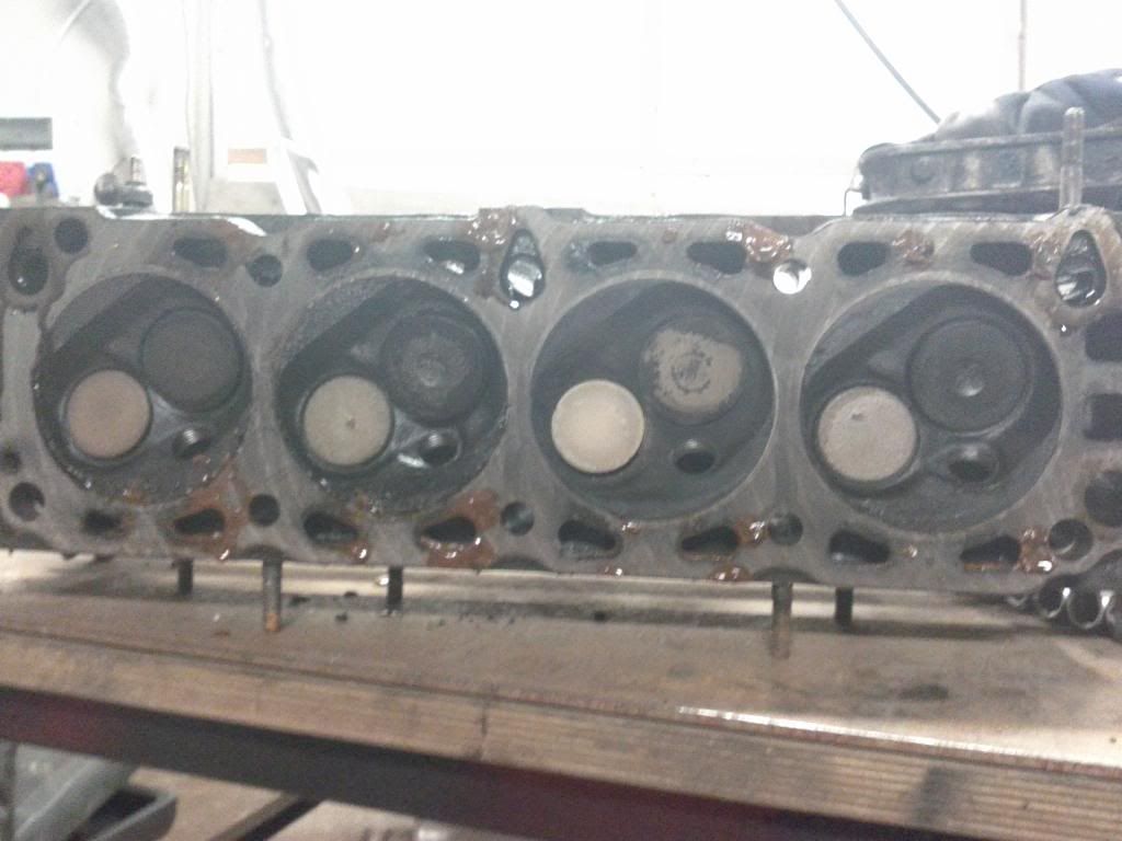

Plockat av toppen:
Ganska så sotigt, visste att den gick fett men vafan?
