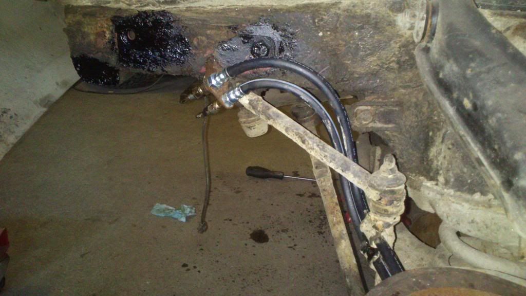

| Har nu fått underredsmassa 2ggr under hela bilen eller på alla ställen som behövs. Kommer att lägga ännu ett lager till, har konstaterat att det blir ganska tunna lager och att de nöts fort. Bytte alla bromsslangarna fram i helgen också. Sen blev jag less på att försöka skruva bort växellådan på plats så jag lyfter ur hela paketet komplett istället mycket enklare att skruva då. Är svårt att få det skruvat pga det är tums bultar överallt och har i princip inga sådana verktyg alls.. Sen har jag också beställt en ny kamera så förhoppningsvis skall det väl börja komma bättre bilder så småningom också | |

| Skönt med nya prylar!
Problemet med att i princip varenda bultjävel har tumskalle känner jag igen... det är även tumgänga på många ställen!! | |
