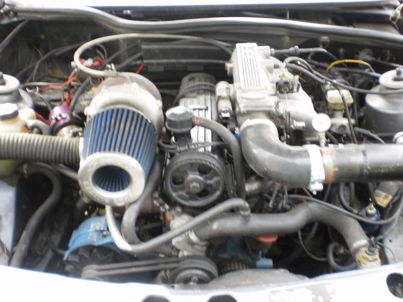

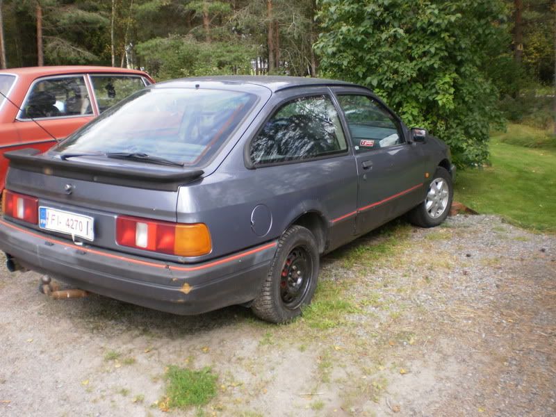

Bilen:
Är väl egentligen rätt original till utsidan och bromsar osv.
typ 9 lådan med quickshift ombyggnads sats till spaken
Sinterlamell med sachs förstärkta tryckplatta

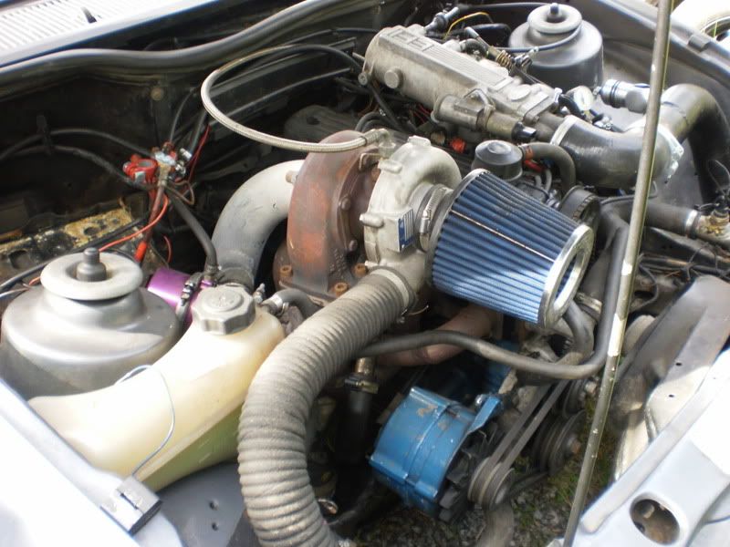

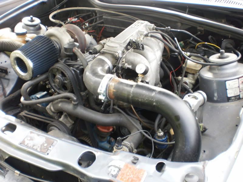

Motorspec:
2 liters ohc borrad till 92mm
Smidda Mahle kolvar
Cosworth vevstakar med arp bult
KKK K27 turbo
HKS 50mm wg (kopia)
egentillverkat grenrör
3" downpipe
3" avgasrör med 2 dämpare
KL-racing intercooler
3" tryckrör
Siemens 630cc spridare
Walbro GSL392 bränslepump
Simota sportluftfilter
KL-racing öppen dump
MS 1 v.3 styrning
Weber bränsletrycksregulator
Kommer några av senaste bilderna på bilen som blev tagna efter jag varit på sista turen på bana med den. Blev en del mindre haverier så slutade köra då.

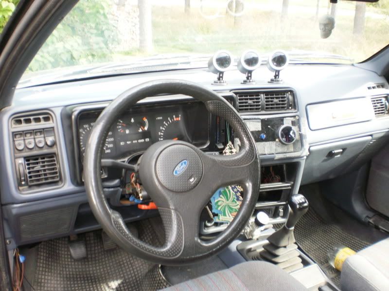

Interiören inget speciellt egentligen
Ungefär såhär ser planerna ut inför kommande år Smile
Någon av dessa punkter kommer att göras beroende på ekonomin
Ta ur motorn och hitta oljeläckaget
Lägga nya kolvringar för att slippa blåröken
Lägga dit en bredbandslambda, Högst troligen blir det en Innovative mtx-l
Vassare kam av något slag dock väldigt öppet om det ens blir något
Skulle också vara trevligt att bygga insug
E85 konvertering eftersom de har börjat sälja det nu här i trakten.
Sen får tiden utvisa vad som kommer bli gjort men iaf de 3 första punkterna skall jag försöka mig på!

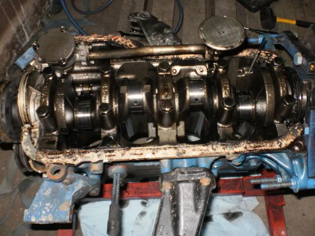

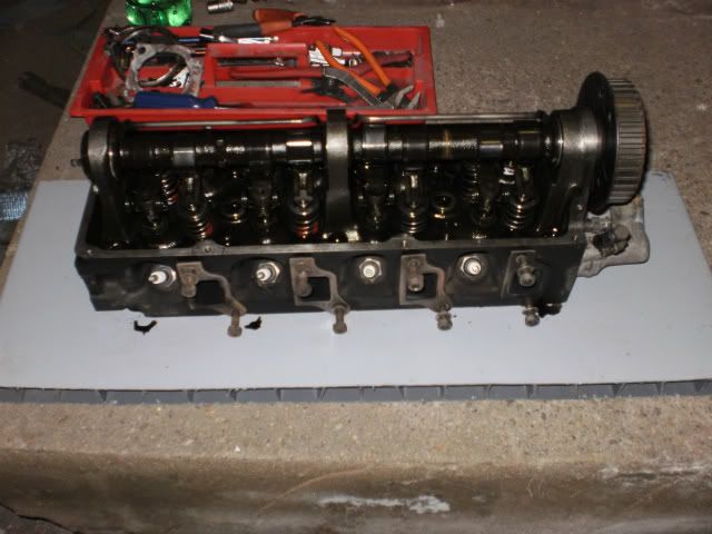

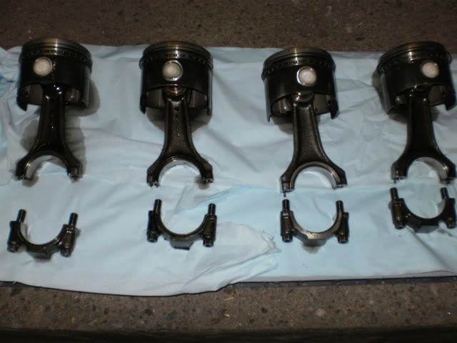

Lite har hänt iaf har plockat isär motorn och bestämt mig tror ja för hur jag skall göra. Det kommer bli nya kolvringar, vevlager och de packningar där jag har haft upp motorn men byter inget som fungerar. Topplocket kommer få lämna som det är börjar bli lite less när det aldrig fungerar så börjar inte satsa mycket pengar när jag inte vet om botten delen kommer att funka som den ska. Sen var det nog säkert stefan på vevaxeln baki som läkte såg ut som den satt sig lite på snedden
Första gången alla 4 kolvar är hela när man tar upp motorn! Very Happy
Så får toppen lämna med lätt sliten original kam
Tror inte jag kommer ta upp den nå mera än sådär
InläggRubrik: Sv: Haggen - Ford Sierra 2.0 tic Har äntligen hittat kolvar men är de något att ha?   tis dec 27, 2011 7:17 pm
När blåryker den? Vid uppstart så är det nästan alltid ventiltätningarna som är mossiga i alla fall Smile

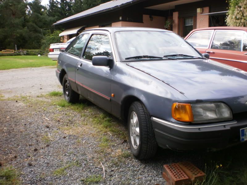

Var och handla en ny sierra idag av sedan modell årgång 88 med 2 liters förgasar motor Very Happy Funderade att ha den som vinterpulka över vintern sedan får vi se vad som händer. Smider nog planer hit och dit så det bara knakar ;D Skall lägga upp några bilder när jag får hem den.

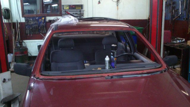

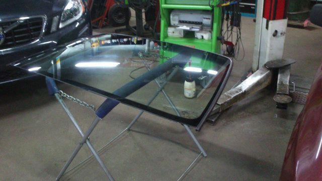

Har hänt en hel del här sedan sist. Tog bilen till verkstan där jag jobbar för att byta ruta på den och kolla över lite för besiktning. Så nu har jag den besiktad och har kört en del.
Lite jobbigt bara att köra när choken är bortkopplad ligger annars på hela tiden Men det varade inte så länge nu fungerar den inte längre som den ska är väl kanske något munstycke i förgasaren som har stockat. För bränsle från något ställe har fallit bort så den går inte alls bra längre. Har dock inte hunnit se på det något mera. Men körde in den ikväll så den får börja smälta fram så får man väl se över den i helgen.
Här kommer nu någon bild iaf inte mycket men lite
Framme vid verkstan
Var mycket rost bakom rutan så blev en del jobb att få bort limmet och slipa bort all rost och sedan rostskydda.
Här är nya rutan
InläggRubrik: Sv: Haggen - Ford Sierra 2.0 tic Har äntligen hittat kolvar men är de något att ha?   tor dec 20, 2012 9:44 pm
Härligt med ny ruta Smile är det svårt att byta? Du får gärna förklara! Hoppas du får fart på den snart igen Smile

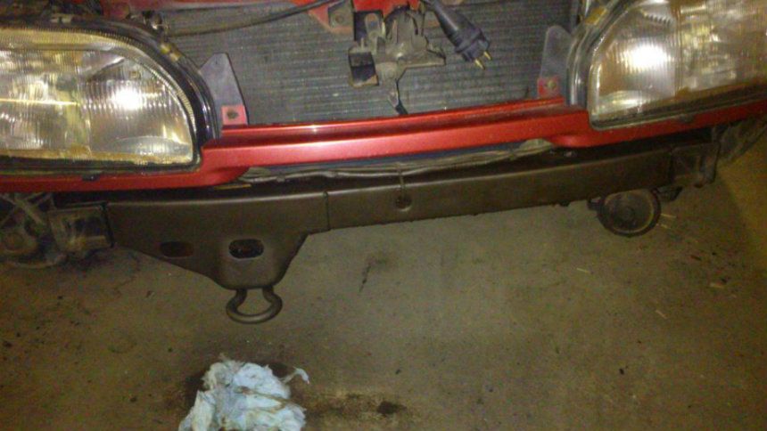

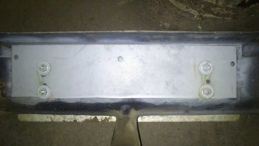

Annars här kommer någon bild på extraljus montering tyvärr ingen bild på slutresultat ännu
Bultade fast i en plåt bakom kofångaren för bra stabilitet Very Happy
Passade också på att lägga lite massa på balken bakom kofångaren på samma gång
