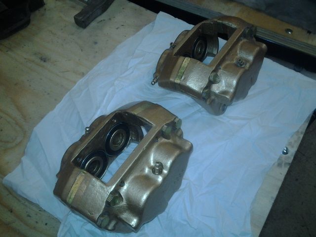

| Hej ! Nu har jag fått lite svart färg på bakvagnsdelarna. I övrigt så har jag högtryckstvättat bilen under så det är bara och lägga sig tillrätta och skrapa underredsmassa.... =) Efter det blir det behandling med samma gummibaserad svart massa från Wurth som jag har haft på innerskärmarna. Sen jag gjort det och dragit nya bränsleledningar och ny bromsledning bak så kan jag äntligen börja montera ihop bakvagnen och få ner bilen på hjul igen. Mvh Janne | |

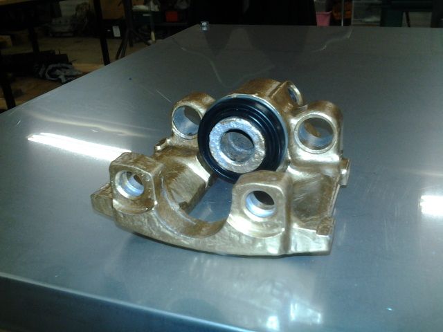

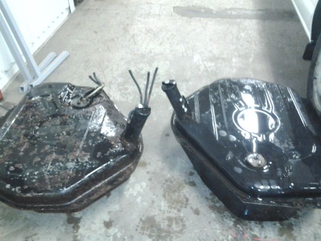

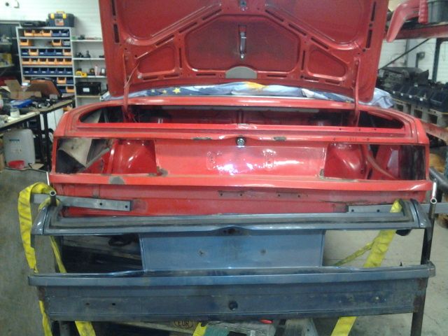

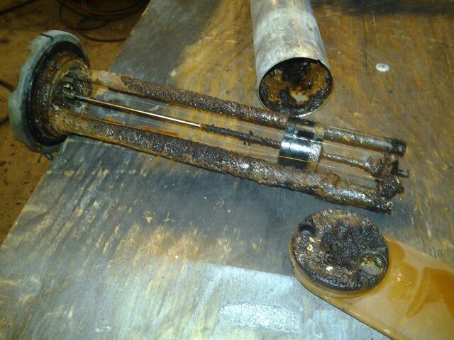

| Jaha vad har hänt sen sist då.... Jag har plockat bort tanken på bilen och konstaterat att den var i dåligt skick med en massa skit i helt enkelt. En bild på hur tankmätargivaren såg ut när jag tog isär den.. Så här ser tankarna ut i jämförelse på utsidan. Kommer att byta ut plåten i bakdelen då denna är mkt bättre rostmässigt och även plåtmässigt då den röda är spacklad på div ställen efter bucklor. Har fått dit nya tätningarna i bromsoken fram och väntar på att bultarna och mellanläggsbitarna ska bli gulförzinkade så jag kan skruva ihop oken. Bakok fixat också. Det var väl allt som hände denna gången. Mvh Janne

| Rubrik: Sv: 633csi - BMW 633csi 1977 projekt och M535i 1986 "sidoprojekt" besiktigad !! =) sön 10 feb 2013, 22:34 | |
| såg förjävligt ut det där du | |

| Rubrik: Sv: 633csi - BMW 633csi 1977 projekt och M535i 1986 "sidoprojekt" besiktigad !! =) mån 11 feb 2013, 16:27 | |
| Golden Boy Ja det där är nåt att ha i minnet när man köper gamla bilar som stått länge. Just denna bilen är väl lite extrem i det fallet, den är registrerad i Sverige 1986-07-11 och har nog aldrig körts här nån gång av outgrundlig anledning. 14000 mil på mätaren ! Så jag måste registreringsbesiktiga bilen innan jag gör en vanlig besiktning.

| Rubrik: Sv: 633csi - BMW 633csi 1977 projekt och M535i 1986 "sidoprojekt" besiktigad !! =) tis 05 mar 2013, 22:49 | |

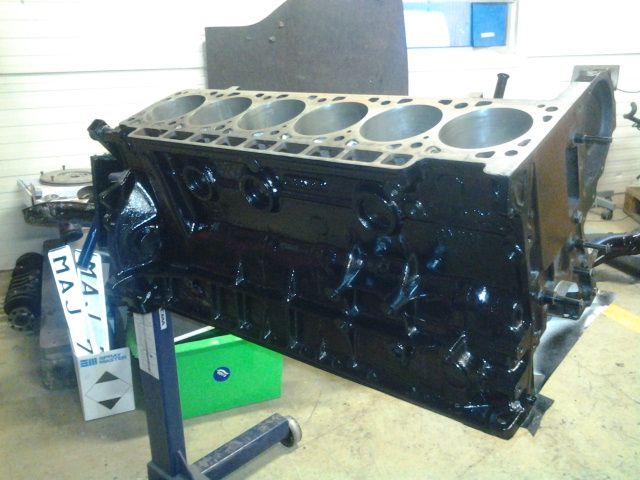

| Dags att lägga in en bild och tala om vad som hänt sedan sist. Har börjat dra nya bränsleledningar och fått lite färg på blocket. Börjat passa in nya spridarrailen så jag kan få den fäst i originalinsuget. Planerar att göra ett ryck snart så det händer nåt. Mvh Janne | |

| Rubrik: Sv: 633csi - BMW 633csi 1977 projekt och M535i 1986 "sidoprojekt" besiktigad !! =) sön 31 mar 2013, 20:29 | |

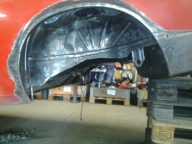

| Länge sen jag gjorde nåt nu men idag blev det ett litet pass. Inte kul jobb men skönt när det är gjort..... Allt för denna gången. | |

| Rubrik: Sv: 633csi - BMW 633csi 1977 projekt och M535i 1986 "sidoprojekt" besiktigad !! =) sön 31 mar 2013, 23:49 | |
| oooh nu får man sådär fina minnen från den tiden när man var så pass ambitiös att man skulle slipa ner hela Taunusen Plåtren.. Fy-för-fan vilket jobb
Kul dock när resultatet är som du fått till me hjulhuset där, då kan man känna sig nöjd med nerlagd tid | |

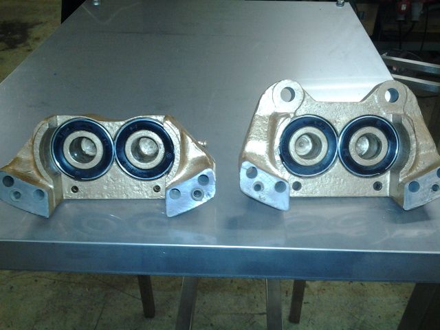

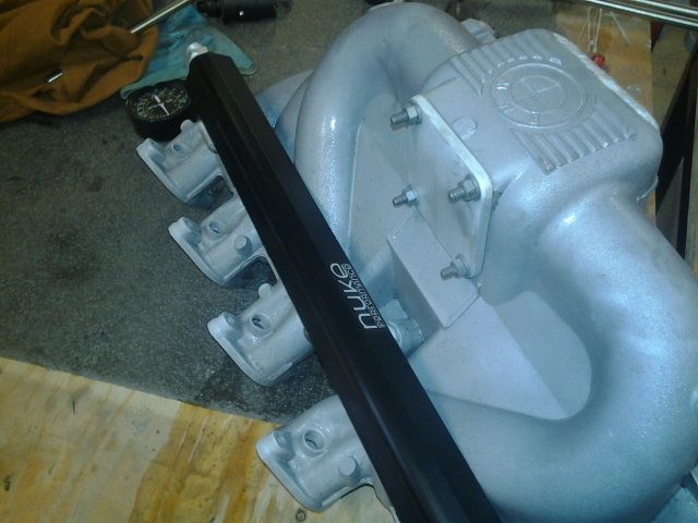

| Skrapning av underrede går sakta. Har iaf beställt det mesta av det som behövs för bränslesystemet. Kopplingar, slangar, fäste för dubbla 044, y-kors, filter, bränsletrycksregulator med manometer. Har även bestämt mig för att det blir en z55 turbokam ist för Catcam-kammen som var tänkt från början. Mitt i alla andra kostsamma saker så har jag börjat fundera på en större turbo också......vi får se hur det går med den saken. Bild på framoken ihopsatta med gulförzinkade distanser och bultar, skulle ha gulförzinkat hela oken ist för måla dom känns det som men det tar vi sen kanske. :-) Bild på insuget med fuelrail och lock över original spjällplats. Allt för denna gången ! | |
| Rubrik: Sv: 633csi - BMW 633csi 1977 projekt och M535i 1986 "sidoprojekt" besiktigad !! =) mån 06 maj 2013, 21:20 | |
| så fint så! men skulle du inte svetsat locket på insuget? bara för snyggt mest tänkte jag. blir lite mera "racing" | |

| Rubrik: Sv: 633csi - BMW 633csi 1977 projekt och M535i 1986 "sidoprojekt" besiktigad !! =) mån 06 maj 2013, 21:24 | |
| Jag som tyckte det såg bättre ut med bultat lock....... :-) Får ta mig en funderare där Golden !
Tack för tipset ! | |

| Rubrik: Sv: 633csi - BMW 633csi 1977 projekt och M535i 1986 "sidoprojekt" besiktigad !! =) mån 06 maj 2013, 21:27 | |
| Tittar på bilden och ser att det där är innan jag bytte ut muttrarna mot blanka kupolmuttrar ! bling bling Haha !
| Rubrik: Sv: 633csi - BMW 633csi 1977 projekt och M535i 1986 "sidoprojekt" besiktigad !! =) mån 06 maj 2013, 21:29 | |
| - 633csi skrev:
- Jag som tyckte det såg bättre ut med bultat lock....... :-)
Tack för tipset ! haha ja man har ju olika åsikter som röven sa det är väl en detalj man kanske inte tänker så mycket på när allt är monterat endå. men snygga svetsar är ju lite porrigt tycker jag allt. annars är det bättre med bultat om det inte är snyggt svetsat | |
| Rubrik: Sv: 633csi - BMW 633csi 1977 projekt och M535i 1986 "sidoprojekt" besiktigad !! =) mån 06 maj 2013, 21:30 | |
| - 633csi skrev:
- Tittar på bilden och ser att det där är innan jag bytte ut muttrarna mot blanka kupolmuttrar ! bling bling Haha !
aaaa ja det borde ju faktiskt funka! | |
