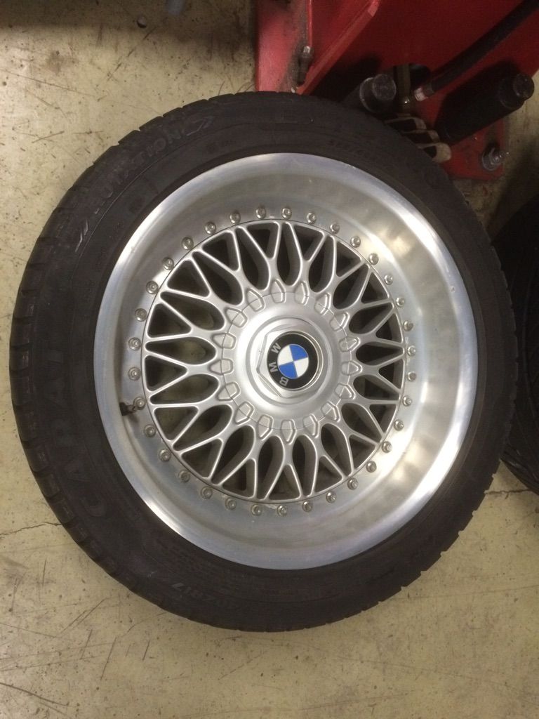

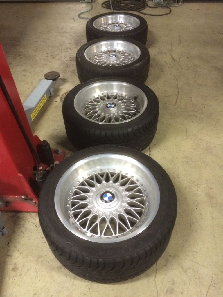

Lite bilder.
Fälgarna

Snyggt!
Är det 17"? 9"runtom?

InläggRubrik: Sv: 633csi - BMW 633csi 1977 projekt och M535i 1986 "sidoprojekt" besiktigad !! =)   ons 03 dec 2014, 08:10
17x9 bak och 17x8 fram Farbod.

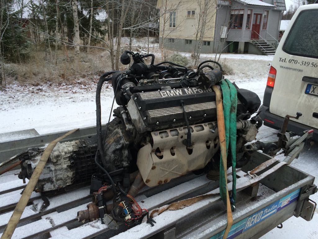

Kul Farbod du är välkommen !
Idag har jag hämtat hem en S38B36 med växellåda från en -91 M5.
Har ännu inte bestämt mig för vilken av mina BMW som ska få den monterad men först ska den rivas och gås igenom.
Återigen ett stort tack till Kanto som tipsade i forumet om att motorn fanns på Ponderosa bilskroten och till Mikael som i sin tur tipsade mig.
Kan säga att priset blev helt rätt ! =)

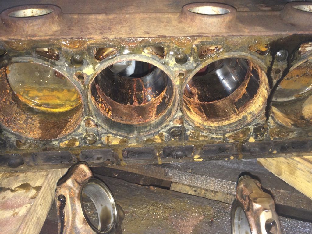

Haha Scherp, är du säker på det ?
Jag plockade isär motorn igår och när jag lyfte på toppen så var det inte lika kul längre...
Det var kraftig rost i loppen så inte undra på att det inte gick att dra runt motorn.
Jaja, jag har ju fått motorn för en struntsumma så jag är inte så ledsen även om man naturligtvis hoppats på att det skulle sett bättre ut än vad det gjorde.

InläggRubrik: Sv: 633csi - BMW 633csi 1977 projekt och M535i 1986 "sidoprojekt" besiktigad !! =)   mån 08 dec 2014, 22:47
Ja priset var helt rätt Kanto trots att det var lite rostigare än jag hoppats i cylindrarna.
Lite bilder på hur det såg ut när jag lyfte toppen igår.

InläggRubrik: Sv: 633csi - BMW 633csi 1977 projekt och M535i 1986 "sidoprojekt" besiktigad !! =)   tis 09 dec 2014, 13:01
Oj oj oj oj. Skapligt sopslut maskin du. Hoppas du fick den till riktigt bra pris.
OCH DEN ENDA BILEN DU SKA MONTERA DEN I ÄR 535:an O DE HAR DU INGET ATT SÄGA TILL OM Wink
InläggRubrik: Sv: 633csi - BMW 633csi 1977 projekt och M535i 1986 "sidoprojekt" besiktigad !! =)   tis 09 dec 2014, 19:46
Prova hona upp den, tror det inte är några bekymmer med blocket. Provtryck toppen och låt renovera den samt nya lager och ringar så är du igång innan julen slagit till

InläggRubrik: Sv: 633csi - BMW 633csi 1977 projekt och M535i 1986 "sidoprojekt" besiktigad !! =)   tis 09 dec 2014, 22:49
Jag har börjat hona den och det ser mkt bättre ut redan.
Vi får se hur det blir om man håller på ett tag.
Försöker få till en provtryckning av toppen och sen blir det fräsning av säten om den är ok.

InläggRubrik: Sv: 633csi - BMW 633csi 1977 projekt och M535i 1986 "sidoprojekt" besiktigad !! =)   ons 10 dec 2014, 23:02
Äh har sett värre som blivit bra efter honing Smile dedär fixar du som ingenting janne!

InläggRubrik: Sv: 633csi - BMW 633csi 1977 projekt och M535i 1986 "sidoprojekt" besiktigad !! =)   fre 12 dec 2014, 11:13
Nånå! Lite blästring av toppen och blocket(inte i cylindern då Rolling Eyes ) och honing samt färg på de där blir puffran i skick som ny! Very Happy
