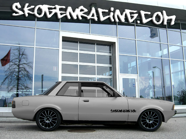

jag var tvungen o testa lite i Photoshop hur det skulle se ut:
Crille - Ford taunus Turbo  Goes crazy "2009" Skogen19

Seriös lack är för putsbögar... Det ska se rock ´n´roll ut... Smile
Hårdaste bil jag haft var en -70 Folka som var primergrå med kolsvarta rutor... Var en redigt hård 18-årsbil det. Smile

Primergrå ser rätt fränt ut, med svarta 17" och en stor intercooler så är de ju istortsett klart! Grymt Crille Smile Lycka till

Jag är också inne på Golden Boy's linje där. jag tycker de är bäst när det håller en hög finish. ska bli kul och se va som händer

hög finish = inge roligt om en skärmkant måste bankas in eller bränner däck så gummirämsor repar halva bakskärmen osv osv. Primergrått blir asbra, vet lite mer detaljerat om planerna men det får väl crille ta upp Smile

Tack för all respons är riktigt roligt att höra allas tycken.
Angående lacken så kommer den bli primergrå för att det är grymt brutalt därimot vad som ska vara svart osv är inte riktigt klart.
Håller med pzykko vil man ta fram släggan för att fixa till en skärmkant så ska man kunna det sen bara dra på lite ny färg. ev kommer den klarlackas men det beror helt på hur ekonomin ser ut.
Bakvagnen kommer förmodligen bytas till en sierrabakvagn om inte lösningarna för det är allt för krångligt.
