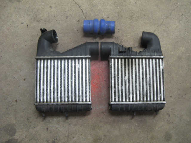

sen tänkte jag använda dubbla Saab intercoolers
Golden Boy - Starlet S Bruksbil - Sida 9 Bruks_19
så nu är det bara själva monteringen och bygge av tryckrör kvar. borde kunna vara klart till nästa helg om inte tidigare...

annars gick det riktigt bra med montering. fast jag skippade dubbla Saab intercoolers för dom fick helt enkelt inte plats så det får räcka med 1.
det räcker nog till den här effekten endå...
