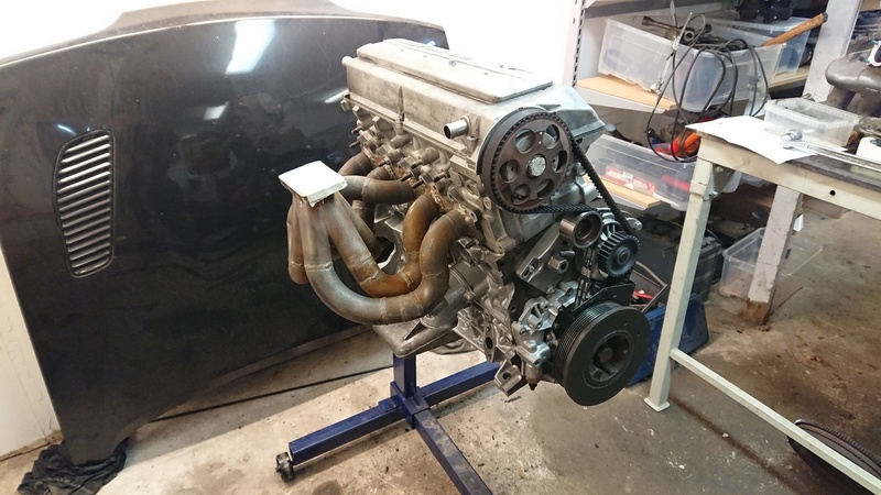

Lite närmare bild på grenröret som Johnny Borg byggt

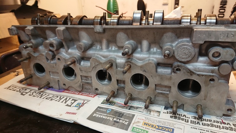

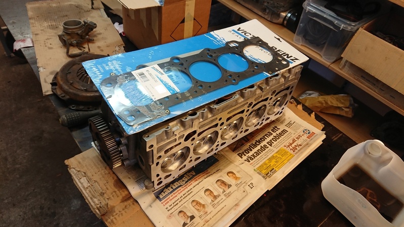

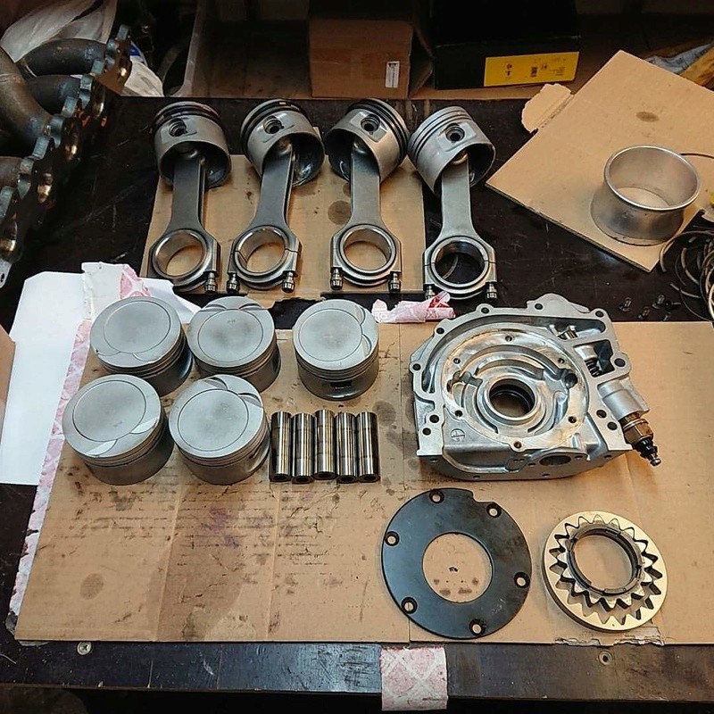

Toppen var iväg på renovering så blev riktplanad, mira frästa säten, inslipade ventiler och ventiltätningar bytes.
Samt fick det bli lättviktstryckare i samma veva annars helt orginal Smile
Krille_cox - Ford sierra med Audi 2.2t spis  Dsc_0011
Krille_cox - Ford sierra med Audi 2.2t spis  Dsc_0012
Krille_cox - Ford sierra med Audi 2.2t spis  Dsc_0014
Bottendelen plockades ihop med h-profil och orginal AAN kolvar som var iväg på ultraljudstvätt samt arp bult

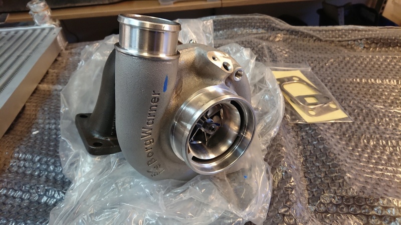

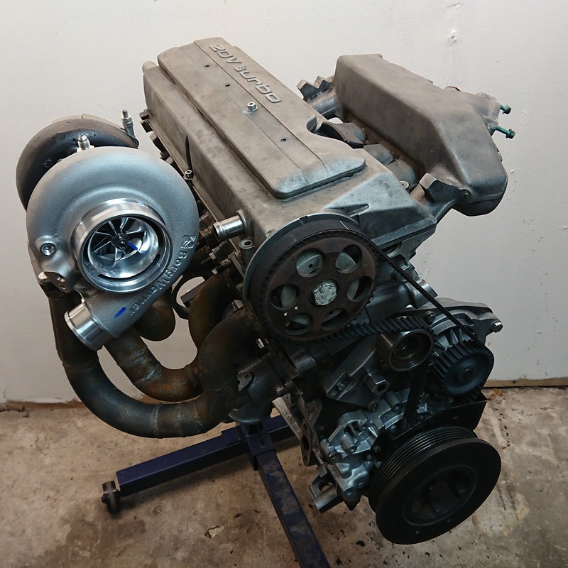

Väntar på ställbart billet kamdrev för toppen och billet nedrekamdrev, turbo och wastegate är beställt och blev Borg warner s257 sx-e och en 45mm tuebosmart comp gate

Nu väntar jag på ny cosworth aluminium kylare och nya hydraltryckarna och saknas bara kopplingskit som ska fixas sen kan grejerna hoppa ner i bilen och börja tillverkara tryckrör osv Smile

Bara vänta på wastegate och sen försöka fåtag på kopplingskit, antingen begagnat enkelmasse svänghjul och en sachs 707 annars måste jag beställa nytt då tiden inte finns egentligen.
Vill hinka ner maskin typ nyss :p

Lämnade iväg delar på pulverlack och aluminium svetsning så grejerna trillar på sin plats
Krille_cox - Ford sierra med Audi 2.2t spis  14948711
Krille_cox - Ford sierra med Audi 2.2t spis  Img_2011
Krille_cox - Ford sierra med Audi 2.2t spis  14948710
Fick tag på ett enkelmasse från en s2 maskin så tog hem sachs 707 och tenaci lamell från bakaxeldelar Smile
Krille_cox - Ford sierra med Audi 2.2t spis  Img_2012
Men tyvärr så var de inte bara att slänga dit svänghjulet då jag använder 60-2 trigger ibak på vevaxeln och då klämdes kabeln mellan blocket och svänghjulet.  Även fast jag slipa bort lite material från blocket och gjorde ett fäste med en klammer så kabeln hålls på plats.
Så svänghjulet lämnade iväg på svarv jobb imorse så ska ta av 5mm på baksidan så ska den gå helt fritt Smile
Krille_cox - Ford sierra med Audi 2.2t spis  14950410
Krille_cox - Ford sierra med Audi 2.2t spis  Dsc_0112
