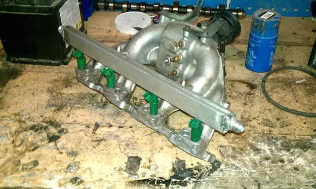

ombyggt insug till 8 spridare, blir hemmabyggt plenum insug längre fram

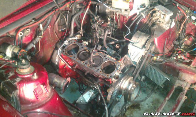

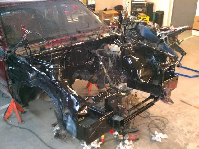

som den såg ut i sommras
Rasad.

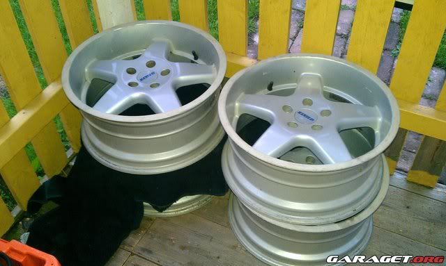

Eiker 17" börnfälgar

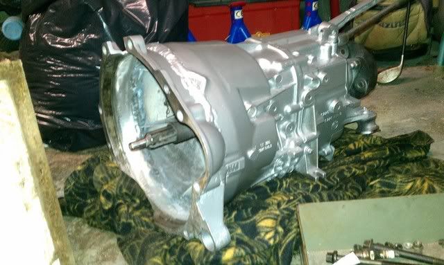

bmw tds låda med 763 platta o sinter, blir o köra på 2 skivig tilton nu ist.
rensade ur 2,4 systemet ur bilen. och även inredningen för bur.

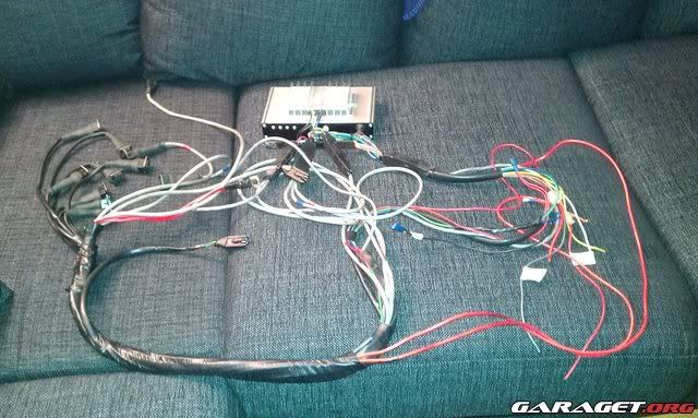

lite koll på härvan o till nya sprutet samt mätte upp den.
kommer köra på omgjort org insug först. blir det för lite effekt så bygger jag ett plenum.

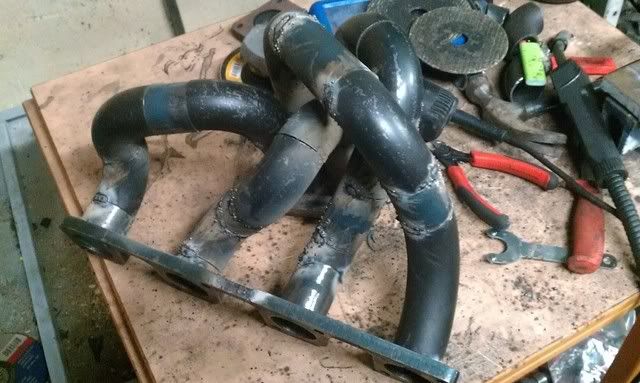

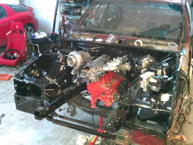

grenrörs snickeri, dock inte klart. bara punktat ska helsvetsa med tigen sen 2 wg rör kvar. kommer köra på denna turbon en Garrett GT37
inställd i nya garaget.
har kopplat i sprutet i bilen, blir o köra med Prospark denna sesong sen skaffa vems till nästa karross nästa år,
har även lackat motor rummet, men ska lacka ett till lager då färgen tog slut,

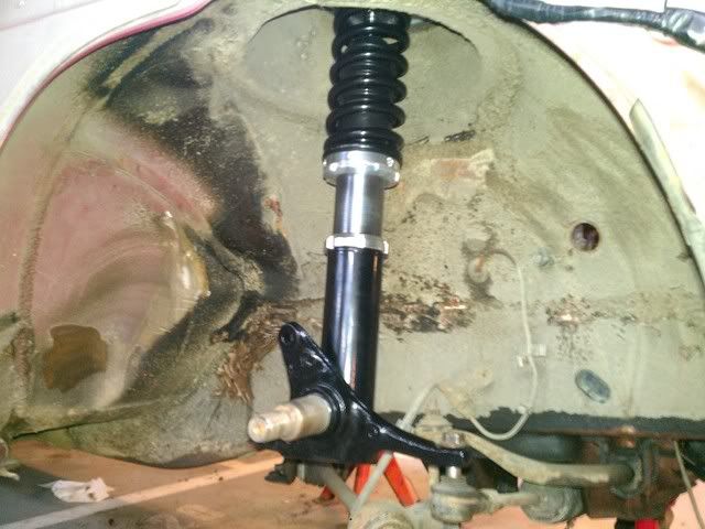

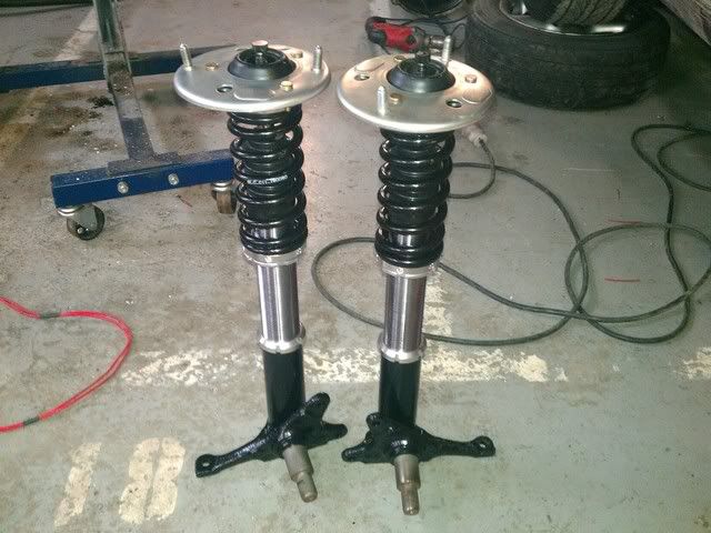

hämtat ut mina coilovers för ngn dag sen, kommer från L-M-R. provtestade på bilen men ska skaffa ställbara topplagringar och dannnej´s adapterkitt till länkarm/ styrled innan dom åker på.

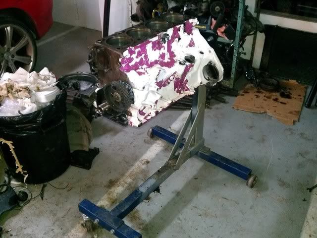

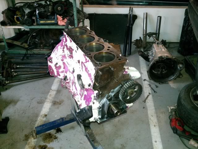

har även hämtat hem de nya blocket. blev ett b230fk -96 i mkt fint skick.
har även rivet ner blocket o slipat färg samt rensat gängor osv på de.

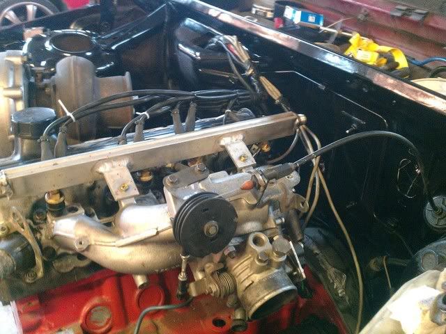

sänkte även ner ett testblok o låda för o börja bygga tryckrör, fäste till ic, olje kyl soppasystem med mer medans fk blocket byggs.
kopplade på sprutet på motorn för o dra fast de snyggt i karrossen utan at för mkt syns.

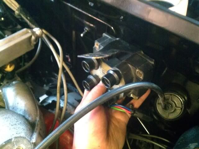

här kommer tändspolen hamna, ska bygga om fästet i helgen.
som de ser ut nu, väntar på ic o lite silli slangar.

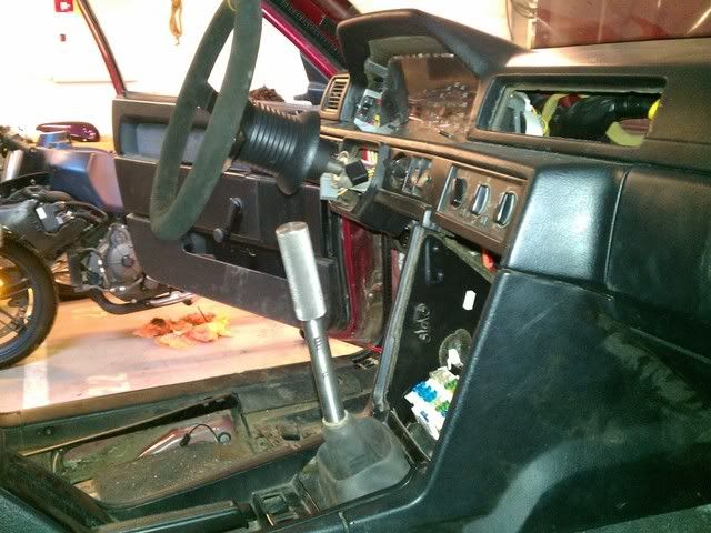

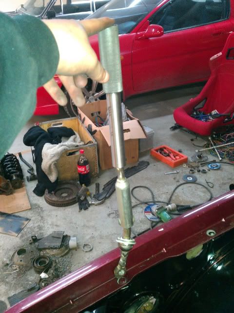

i brist på annat så byggdes spaken klar, lite tid i svarven gav resultat.

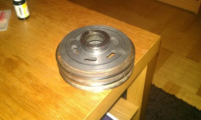

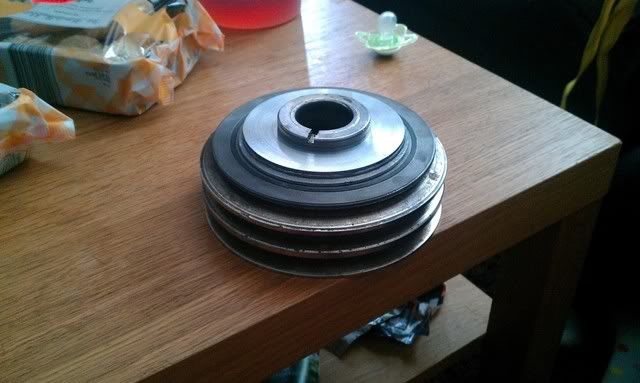

tackar Smile ska bygga triggerhjulet nästa vecka, ngn som har bilder o vill visa hur ni byggt era "b230 remhjul" får ni gärna lägga in då jag är lite skeptisk ang att få det helt 100 % cenrerat på remhjulet , kommer nog bli remhjul-distans-triggerskiva så kommer svarva allt rakt men lite halvdan när de gäller o borra hål o fästa för att få de helt centrerat i mitten på hjulet. alla tips är välkommna o tacksam för svar Smile

ne, min trigger är 27 tandad till prospark. hade jag hafy ex vems med 36-1 så har ju kl färdiga lösningar. men vet nu hur jag ska göra min dock lite osäker om jag verkligen får det 100 centrerat i mitten Smile
InläggRubrik: Sv: fisken_ - volvo 940 16v Turbo b230fk Nira    lör 10 mar 2012, 06:52
Jo men du borde ändå kunna fräsa i remhjulet, då vet du att det blir 100% centrerat Wink
Antal inlägg : 15240
InläggRubrik: Sv: fisken_ - volvo 940 16v Turbo b230fk Nira    lör 10 mar 2012, 09:11
Beror på hur stort centrumhålet är men brukar inte vara några problem att sätta hjulet i svarven och svarva ner en liten klack som drivet kan ligga på.

efter lite tankestillestånd igår så har jag kommit på en lösning, ska svarva remhjulets bakkant lite så de e helt rakt sen en liten klack som sticker ut, sen svarva en adapter ca 1,5-20 mm bred o o klackar på bägge sidor så adaptern kommer 100 centrerat i remhjulet o svarva upp hålet i triggerskivan så den passar i klacken till adaptern, sen pressa fast de o sätta i borren Smile hoppas de ska fungera men märker det under veckan då ja inte har tillgång i svarven på helger, Smile

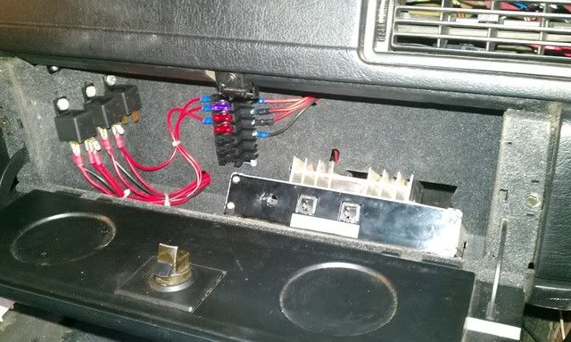

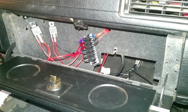

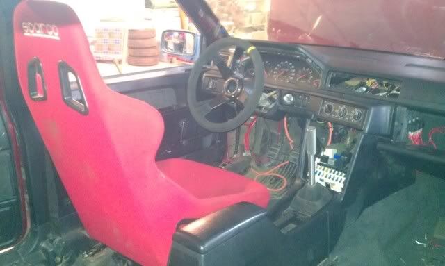

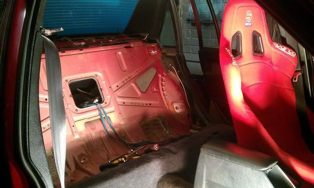

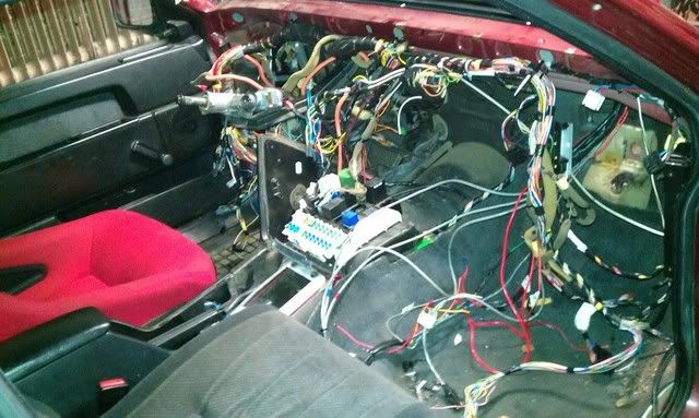

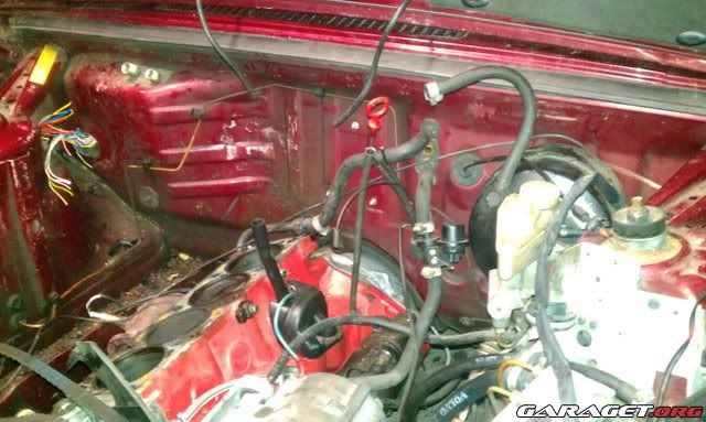

idag så rev ja lite av inrednigen, bränslesystemet o kopplade lite el osv.
såhär kommer "kontoret" se ut, dock en stol till, lite mätare o en bur.

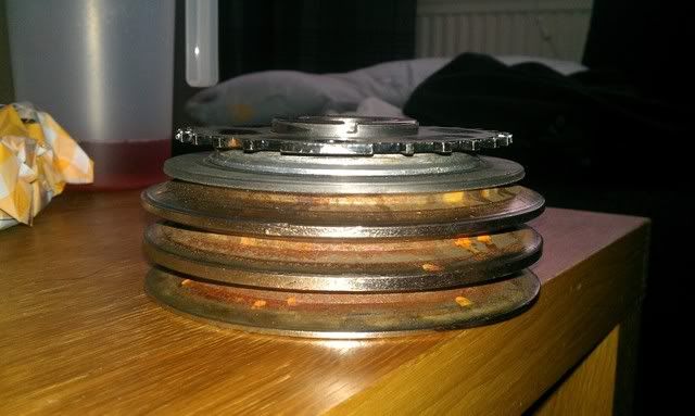

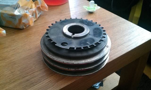

så här blev triggerhjulet, nedsvarvat remhjul.
svarvade en adapter för att få ut triggerskivan lite.
skivan på.
inte klar, har beställt kl´s alu hjul som ska svarvas ner lite samt borra hålen o gänga. men den blev helt okej. Smile

tändspole på plats,
svarvade ner ett kamdrev till oljepumps axel så de blev lite mer frigång till triggerskivan o bultar.

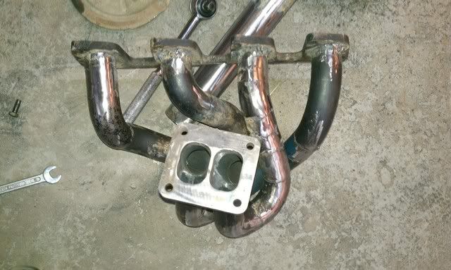

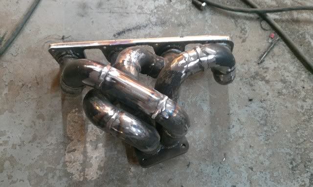

helsvetsade grenröret idag, wg rör kvar bara. ska slipa ner fogarna lite sen på med avgasbandage .

slipat alla fogar, fy fan vilket skitjobb, nya grenröret som kommer byggas ska svetsas med tig, gjorde inte de nu för är inte helt 100 med tigen än men de kommer Smile , o kommer endå inte använda detta nu så gjorde de med mig/mag ist.

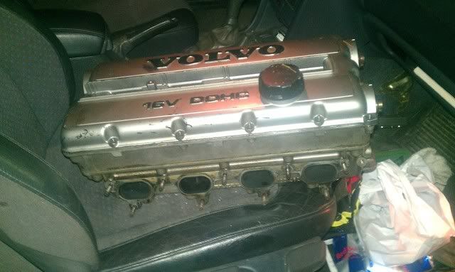

har ändrat mig o kommer köra 16v turbo ist, hämtade en topp idag med mkt fint skick på, helt orörd med glt kammar och hydraliska tryckare. bänkat 539hk ur denna topp som den e, kommer bli dubblaventil fjädrar eller 8v fjädrar, ställbara kammdrev och lämna in på mira fräsning, är redan riktplanad.

började idag o bygga nytt TPS fäste till 16v insuget,
