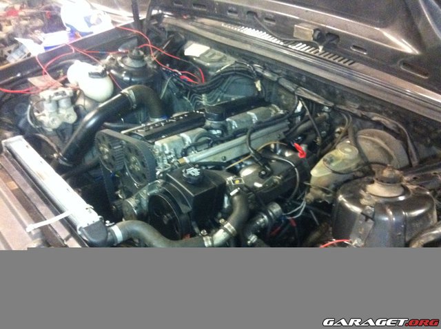

Några bilder =) Film kommer så fort ja får den av han som filmade när den startade Smile
Lite finare kabeldragning

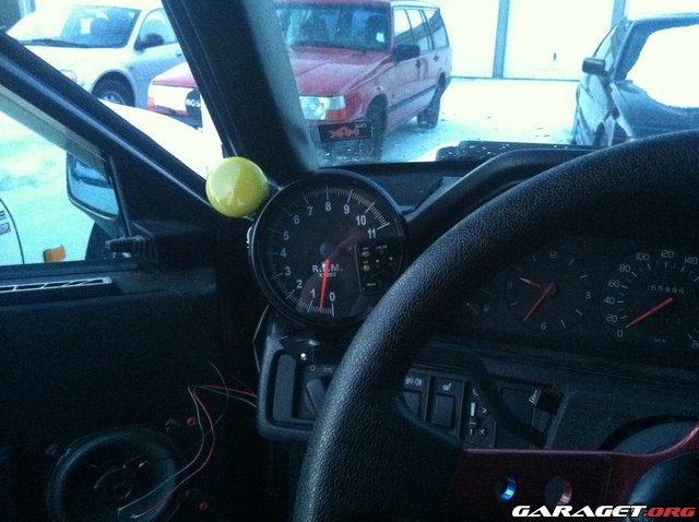

Har kört med den ett par mil till.
ska montera lite mätare igår som är beställd Smile
Olje Tryck
Olje Temp
Vatten Temp
Volt
Varvräknare + Shift light =)

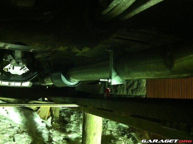

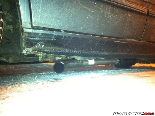

En bild på avgassystemet Smile

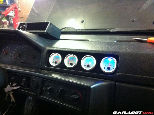

En liten uppdatering då iaf.
Har montera lite mätare
Olje Tryck
Olje Temp
Vatten Temp
Volt i Luft utblåset
Och så gjordes det en platta under Cdn
För laddtrycks mätare å några vippbrutare som kommer gå till El Fläkt å sånt
Bytte även bakdäck eftersom dom andra vinterdäcken hade visst blive dubbria? vet ingen anledning faktiskt Wink haha
Blev lite dekaltrimmning med Smile
Några bilder är ju alltid trevligt Very Happy

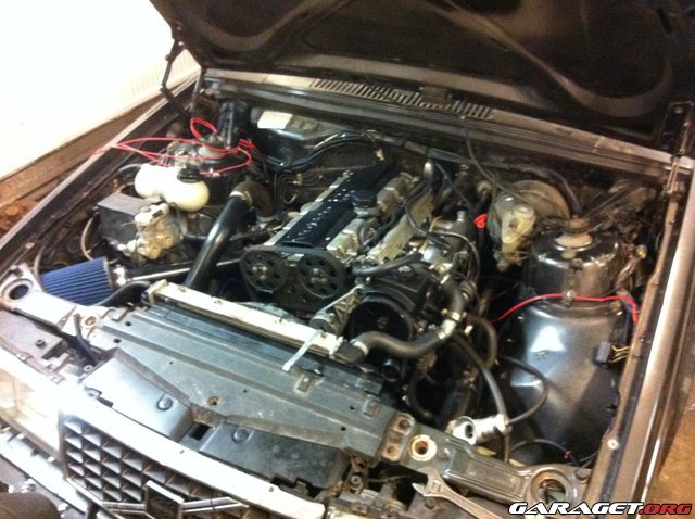

Motor Rums bild

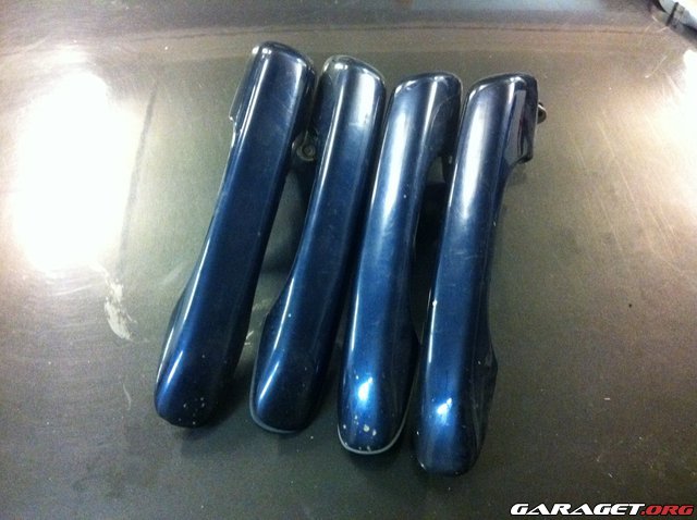

960 Handtagen som ska monteras Smile
Mätare å sånt
Dekaltrimmat

kom hem efter jobbet
startade 940in å den rykte som satan, åkte en liten bit å rykte ändå
kollade lite å de var tydligen turbo ras ;S TYPISKT!!

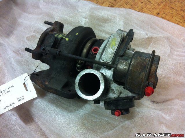

Har en liten fundering Vad skilljer sig en
TD04HL 15G emot en TD04HL 16T? Någon som vet?
Sitter en 15G Där nu men tänkte beställa en 16T eftersom ja hittat en sån beg.
TIPS Smile
Har iaf montera Varvräknade Razz hehe

InläggRubrik: Sv: MasterDevil - 944 T5 / Grenrörs Bygge!   fre 17 feb 2012, 18:28
Skillnaden är att 15G'n som regel har rakt avgashus medans 16T ofta har vinklat, men det verierar beroende påvilken årsmodell och bil aggregaten kommer ifrån. Sen är ju komprressorhus och wastegate lite annorlunda.

Okej,
Kommer ifrån en V70 -99a 2,5 turbo
Kan ja montera de kompressor huset å wg på min 15g turbo avgashuset? Smile
InläggRubrik: Sv: MasterDevil - 944 T5 / Grenrörs Bygge!   fre 17 feb 2012, 20:53
Nej kompressor kan du inte flytta, men avgashuset är samma om det är samma turbin dvs

Okej, skit :/
Får leta en 15g då, eller bygga om downpipen isf, som det verkar Razz
Humm Razz någon som har kompressor hus efter en 15g turbo kanske Smile
En som inte glappar som satan ?Smile

Nu har ja beställt 2st Turbo aggregat Razz hehe
en 15G med sprucket avgashus. så kompressorhuset å allt sånt går att använda,
och även en 16T med rakt avgashus. fick så bra pris på de så var tvungen att köpa Smile hehe

Byggde lite avgassystem å test körde lite Wink Tack vare Marcus Hansson nr 2 Very Happy
så nu är det 3" ifrån Turbon med en 3" ljuddämpare + japs men japsen ska bort å dit med en till 3" burk så slipper Tanterna & Gubbarna i byn gnälla så förbannat Razz haha
bild längre ner Smile
Har en fundering ang att montera en 044 men ska man montera den i tanken eller ska man köra med orginal pumpen där å montera 044 pumpen istället för pumpen under bilen? eller vad tycker ni är bäst ?Smile
Även fått hem lite roligheter Smile
*16T Turbon
*Vita NYA Fram Blinkers Tack till Galwin
*Vita NYA Sido Blinkers Tack till Galwin
*Vit NYA Bakljus Tack till Galwin
*Motorkåporna Smile
Skickade lite med L-M-R.se ang runners till insuget å de skulle komma in i mars Smile Så då blir de beställa sånt + 5 rör å börja bygga lite insug Smile
16T Turbon me Raka avgashuset.
Lite taskig bild på avgassystemet men kommer bättre Smile
