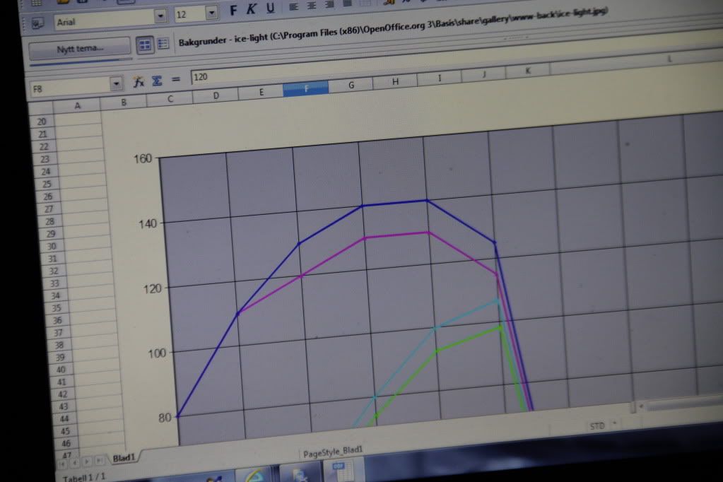

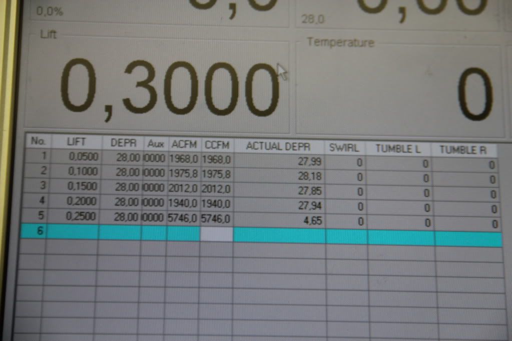

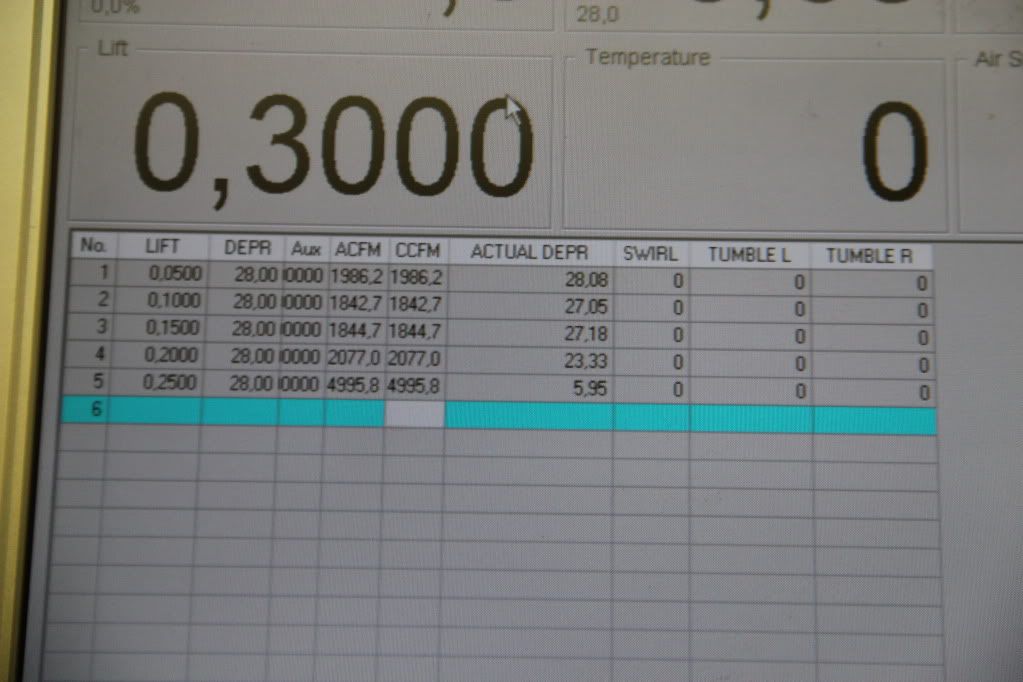

InläggRubrik: Sv: 6 Dårar, En bromsbänk, En Volvo B230 och några tisdag kvällar   tis 13 mar 2012, 22:04
Flöde original grenrör 1 är rör 1 med dom andra pluggade 2 är 2 också vidare och 5 är alla öppna
Flöde vårat grenrör flödar mer än original som ni ser
Men de gav mindre efekt.... rosa är vårat som vi byggt och blå är original
Lära bara testa utan också.... Rolling Eyes
