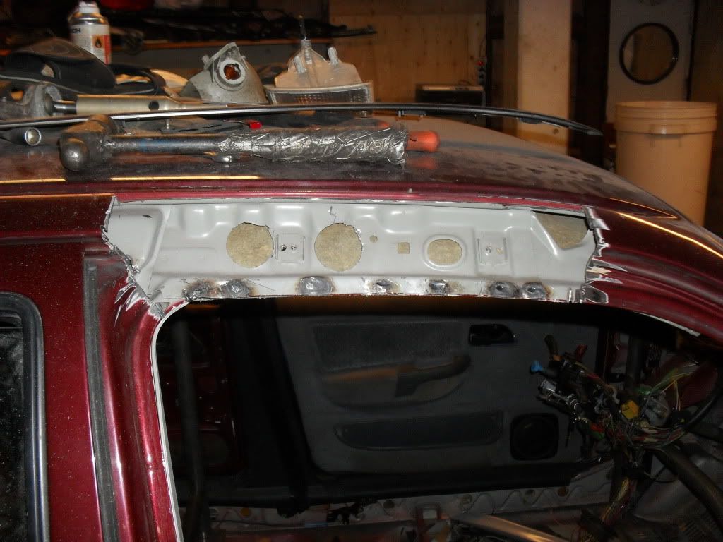

Det går fortfarande lite trögt med byggandet.. hoppas de släpper snart..
Har fått i de mesta av buren ivartfall..Helsvets kvar typ.
Sen så har jag även lekt lite plåtslagare.
Bilen skulle ha gått till skrot egentligen så en skrothämtare lyckte upp den på lastbilen med kran.
Därav en sån här bula på vardera sida.
Bort med den dåliga plåten.
Dit med en ny bite som var rak.
vart jäkligt nöjd med resultatet.
