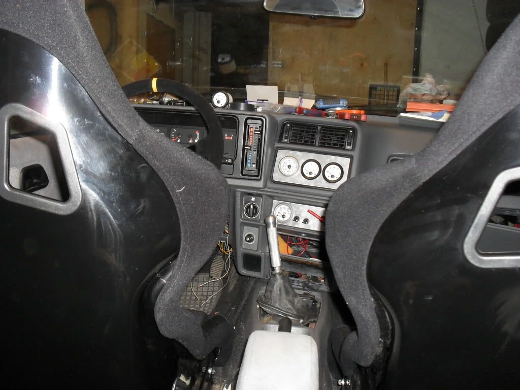

Satte in lite mätare, skönare ratt och ett par stolar så man satt lite mer still..

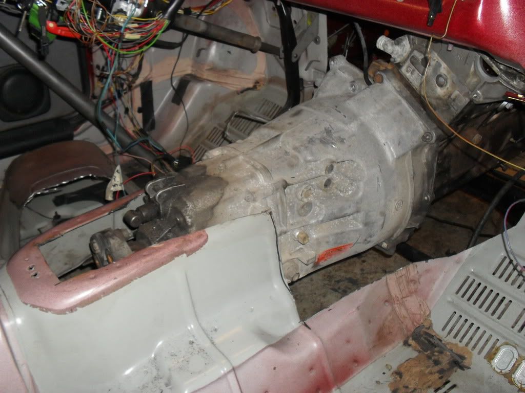

Motor då
M50B25 icke vanos. Blir oöppnad i 1a läget.
Hx40
precision 990cc spridare
60mm wg
Tial 60mm kopia
Alu ic 600x300
Hemmabyggt grenrör med nedmonterad turbo
Hemmabyggt insug
Nira i3+
Drivning:
ZF låda
M20 svänghjul lättat
Sachs 618 tryckplatta
4-Puck sinter
Avgassystem 3.5" från turbon, 3" efter katt
Finns mer att fylla på här allteftersom.

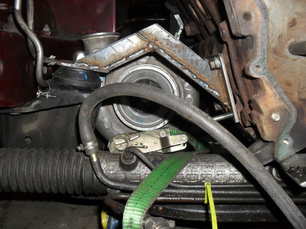

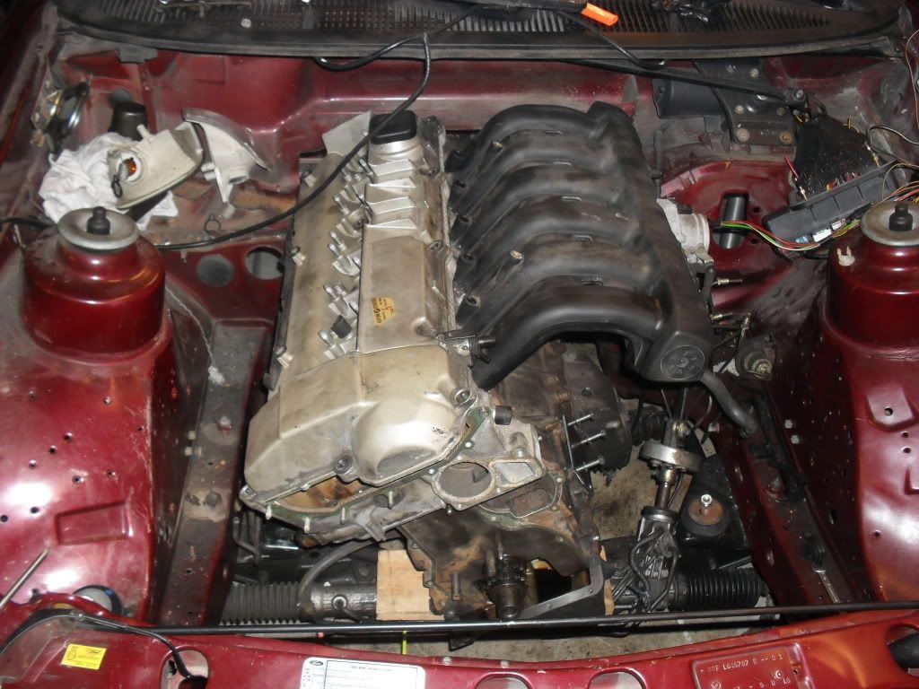

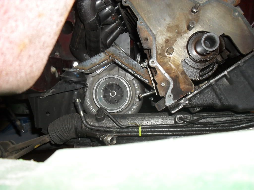

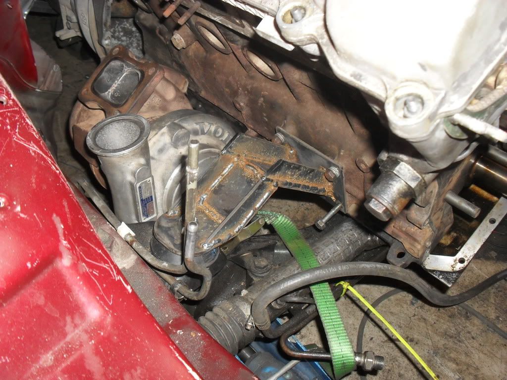

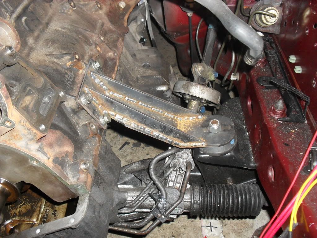

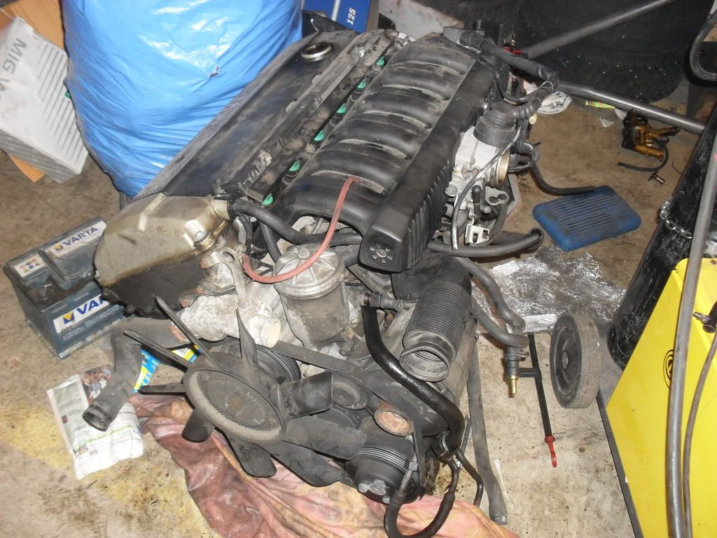

Nya motorn
Hål.. bounce
Fäste på insugssida
Fäste på avgassida. Med en turbo
Det är väl typ där jag är nu.
Har börjat lite smått här med buren.
Ska lägga igen torpedväggen så fort som möjligt också.

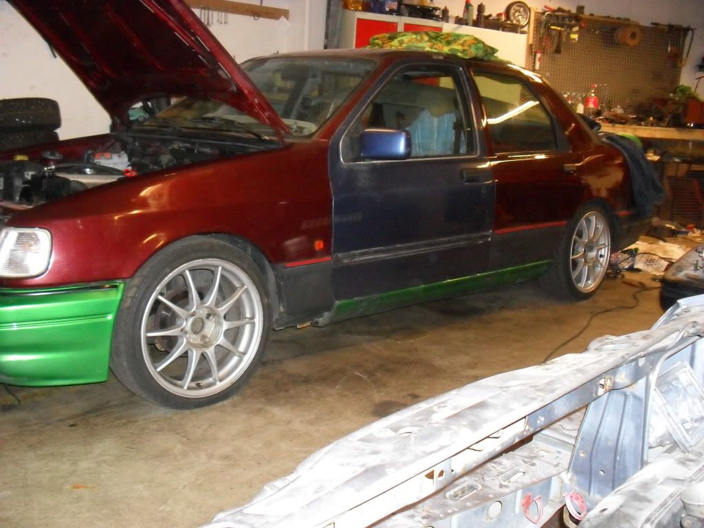

Men har vart iväg och hämtat en bakaxel. Får se om de blir denna. Beror lite på hur den passar.
Från E36..

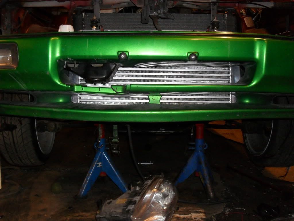

Intercoolern har fått lite fästen. Lite synd att kofångaren är sne bara.
Får se om den går att räta upp eller om man skaffar en annan.

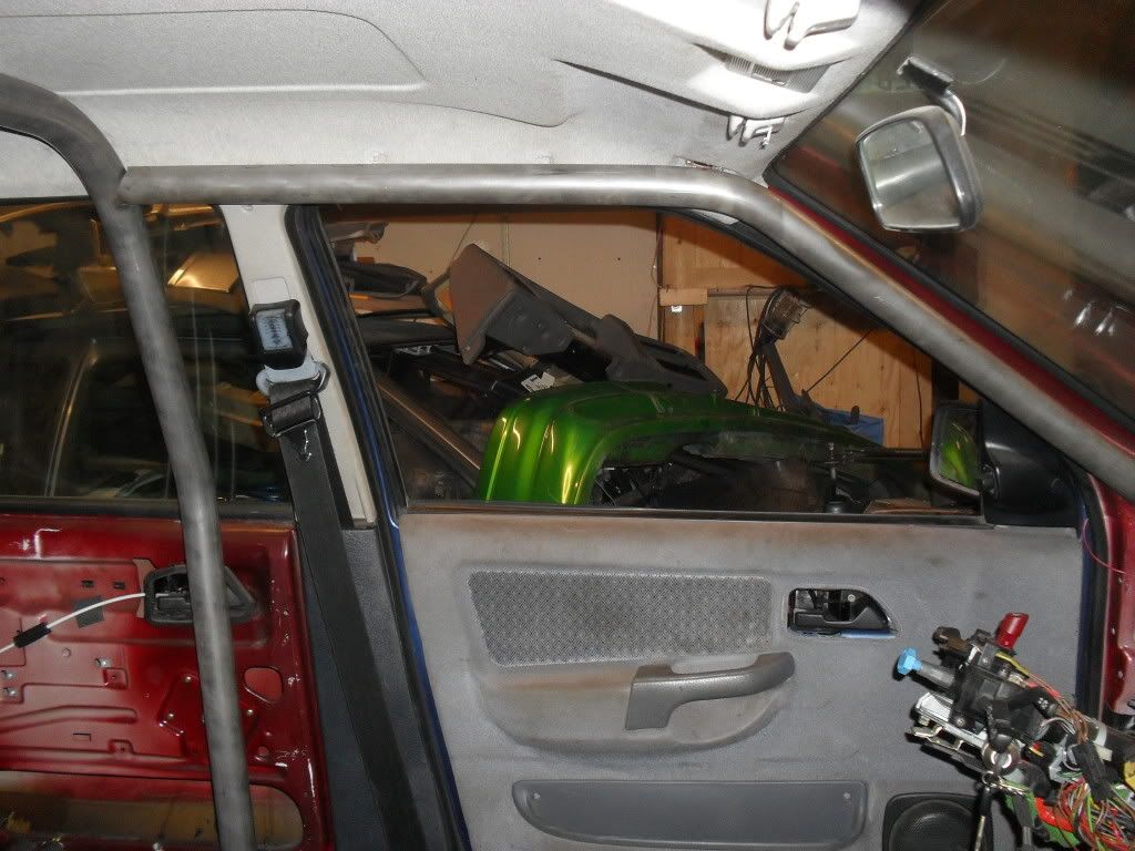

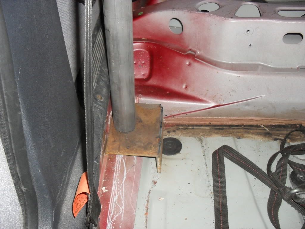

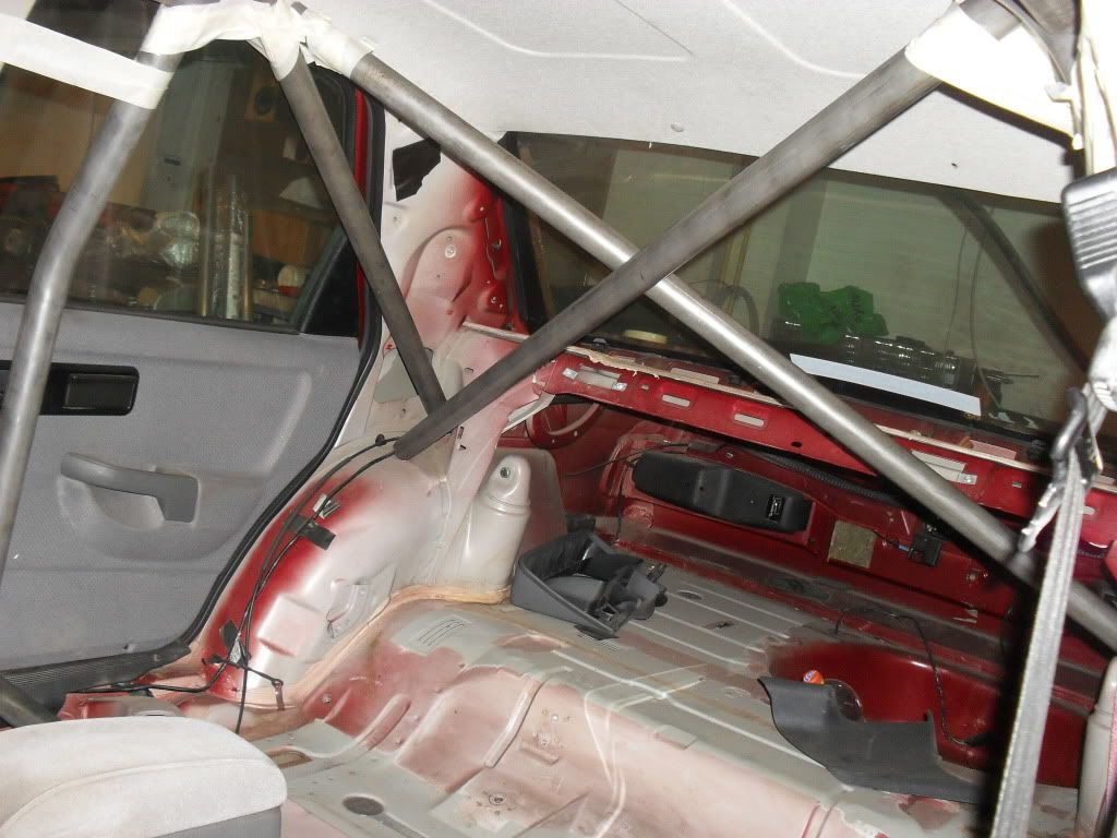

Även börjat lite smått med buren.
Hur ska röret stå? måste jag dra röret mer in i bilen eller kan de stå så? För bes skull osv.
Ska även inunder med en platta som ska bultas i lådan på någe vänster. Svetsmuttrar?

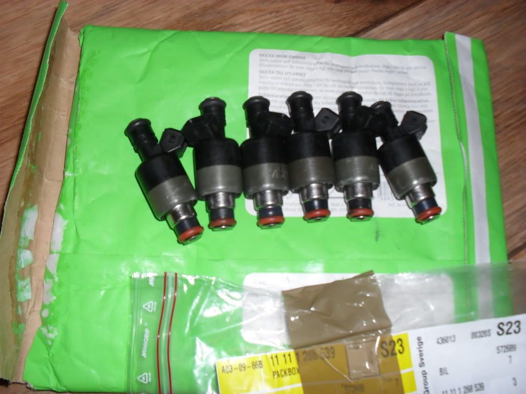

Har även fått hem spridarna..

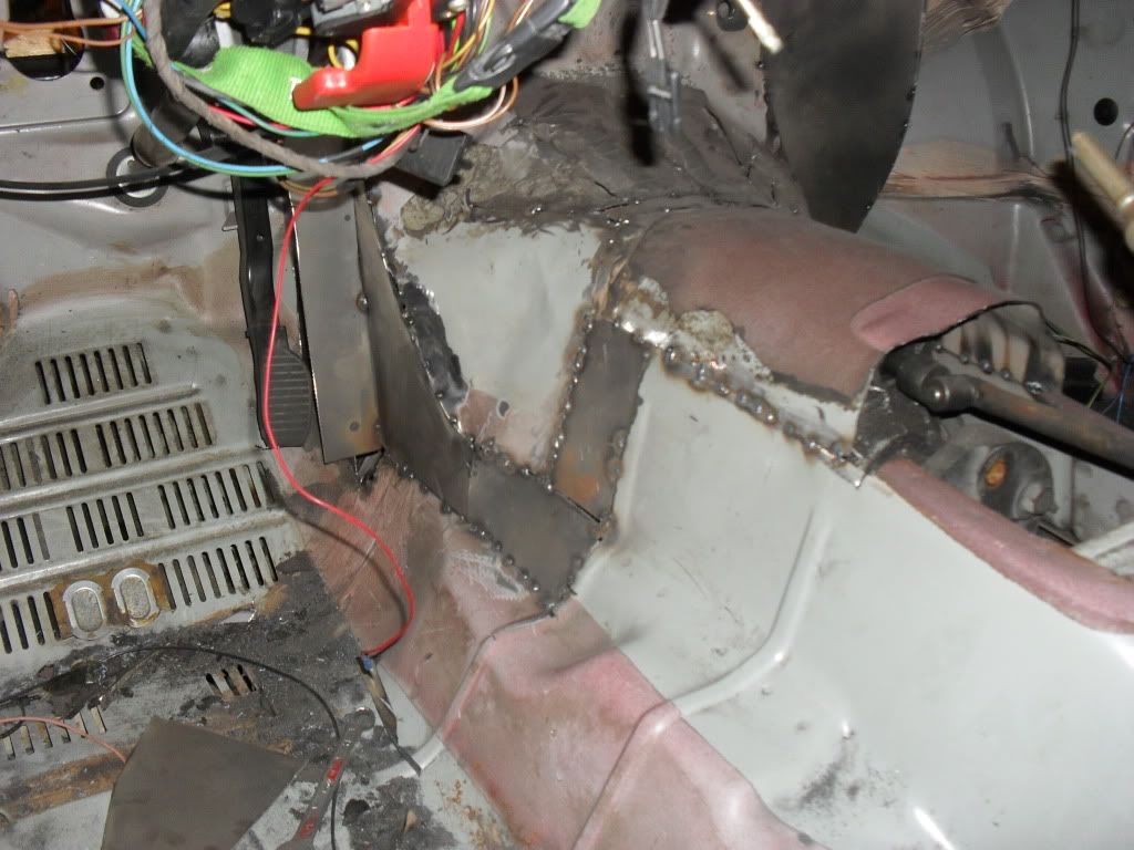

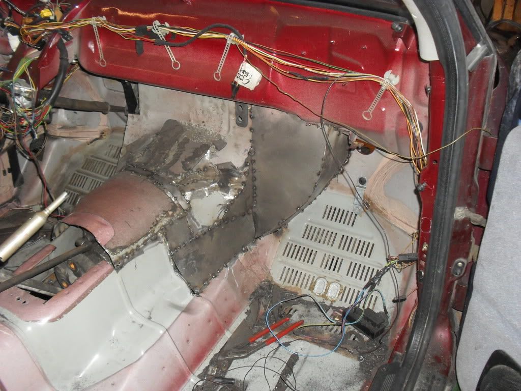

Men lite har man väl fått gjort.

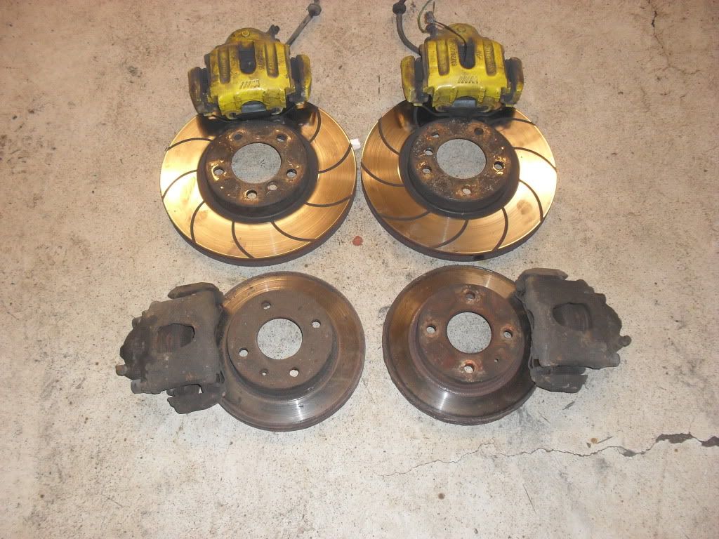

Nya frambromsarna. M3 E36.. Lite skillnad från orginal..:-)
Lagt igen torpedväggen också. Bara resten kvar bak och helsvetsa de då.

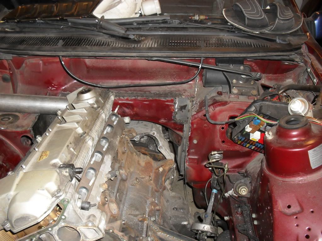

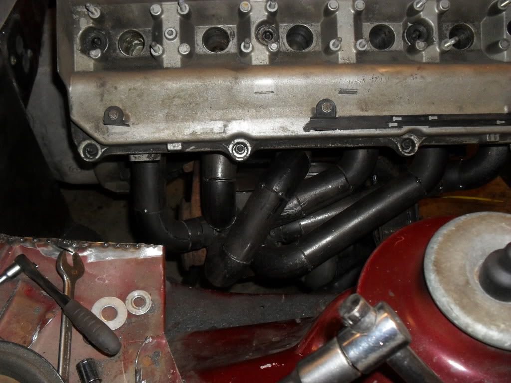

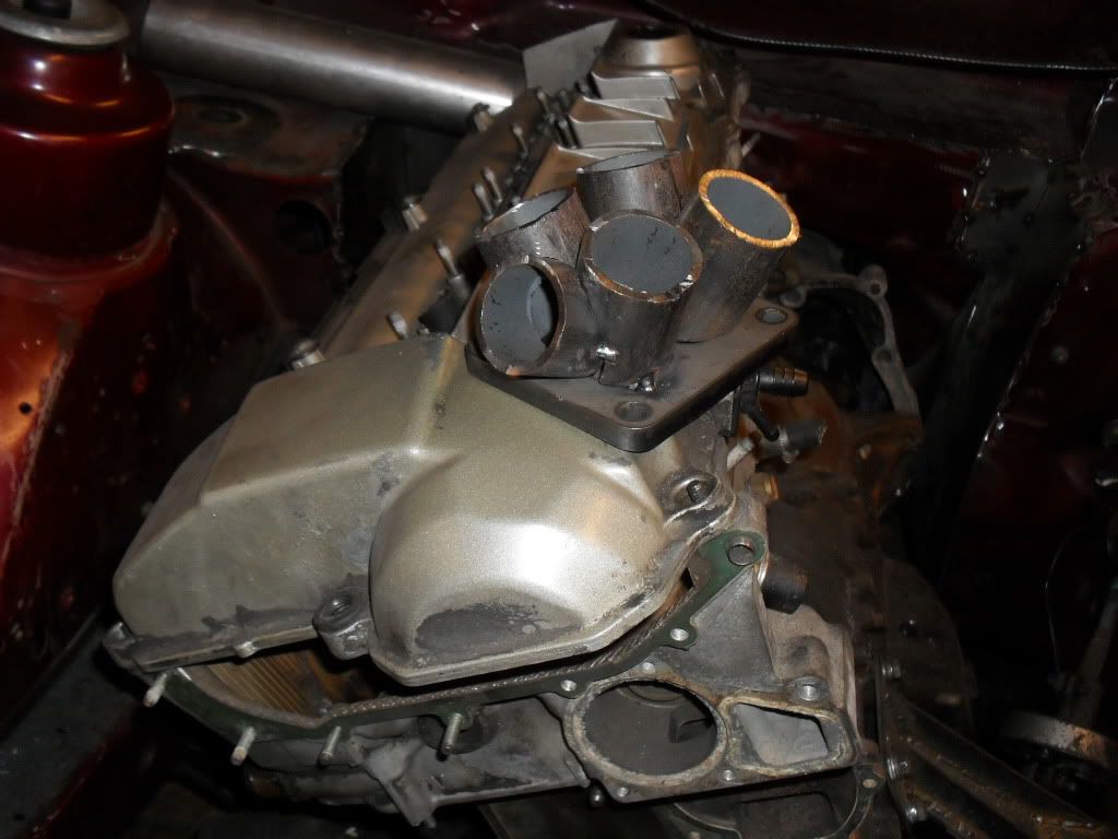

Sen har jag försökt göra en kollektor..
Detta är 2a försöket.. tror ni??
johnny
Antal inlägg : 46
Namn : John
Från : Göteborg
Kör : Corvette c4-93, V70 Glt-97
Registration date : 08-01-30
InläggRubrik: Sv: T5Tim - Sierra "Cosworth" M50 Turbo.    mån 05 dec 2011, 18:32
Rören på sidorna ser ut att ha en väldigt flack vinkel, inte optimalt, tänk dig att alla rör ska peka mot turbinhjulet.
Dessutom underlättar det väldigt vid svetsningen senare om du gör rören längre, trångt värre nu.
Annars ser bygget väldigt bra ut, kommer bli en rolig bil!
Användarens profil http://www.schaktkonsulten.se
InläggRubrik: Sv: T5Tim - Sierra "Cosworth" M50 Turbo.    mån 05 dec 2011, 21:01
Ja lite flack vinkel men kommer funka dock. Finns inte så mycket plats heller så blir att komprimissa. Annars tycker jag bygget ser bra ut Smile Ang buren så föreslår jag att du kikar på www.sbf.se där finns alla anvisningar hur det ska vara under respektive regelverk för vad du ska buren till (dragrace, bana etc)
T5Tim
Antal inlägg : 186
Namn : Tim
Från : Vänersborg
Kör : Ford Sierra
Registration date : 08-08-08
InläggRubrik: Sv: T5Tim - Sierra "Cosworth" M50 Turbo.    fre 30 dec 2011, 22:10
Kan hålla med om att vinkeln inte är den bästa..
Men det är ju som micke säger.. det är väldigt tight om plats..
Det går väldigt sakta frammot..
Men har lyckats knåpa ihopa ett grenrör nu i vartfall.
Det kanske inte är så optimalt men jag är ändå jävligt nöjd med utformningen för att vara mitt första grenrör jag bygger.
Så nu skall de bara helsvetsas och försöka få dit en wg nånstans.

grenröret såg riktigt bra ut! Smile
InläggRubrik: Sv: T5Tim - Sierra "Cosworth" M50 Turbo.    lör 31 dec 2011, 09:13
Japp blev bra det där!
InläggRubrik: Sv: T5Tim - Sierra "Cosworth" M50 Turbo.    lör 31 dec 2011, 10:59
Ser jävligt bra ut.

Ja för att vara mitt första grenrör så är jag som sagt jävligt nöjd med utformningen..
Nu skall man ju bara försöka få dit wg på nått vänster.
Har en 60mm wg jag ska använda med v-band..
Men hur har ni gjort för att få på v-bandsflänsen på ett 48mm rör?
60 kontra 48 passar ju inte riktigt bra ihopa.
InläggRubrik: Sv: T5Tim - Sierra "Cosworth" M50 Turbo.    lör 31 dec 2011, 13:25
Finns konor på Ashell´s.. från 42-65mm tror ja de er, bara kapa till önksad diameter!

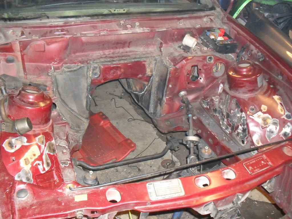

En liten uppdate..
Svetsat lite.. Finns ju en hel del hål i sierrans motorrum av nån jävla konstig anledning.

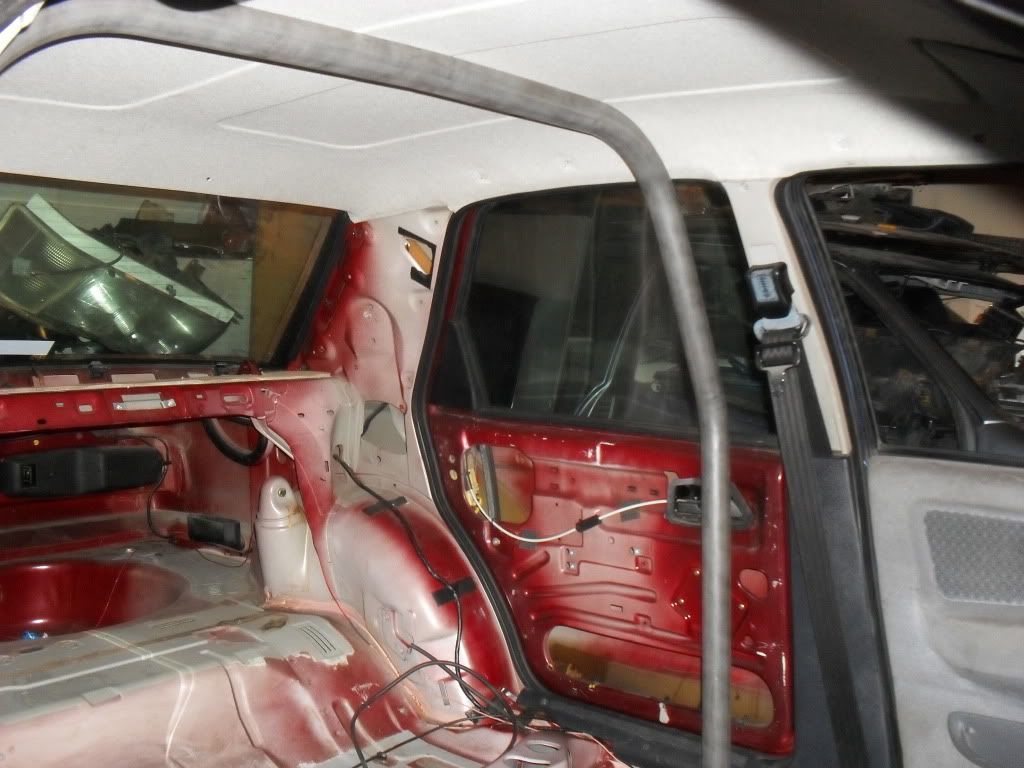

Börjat lite med buren.
Nästan klart ju.. What a Face

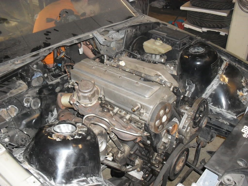

En S13 med M50 maskin. Skall köra sug till en början. Men trillar nog dit en snurra så småningom.

Jo dom där hålen ser man var dag i motorrummet Very Happy
