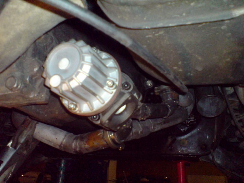

så då har man gjort några små justeringar, för att förbättra mekandet i framtiden,, dels har jag tajtat till downpipen så det med LITE marginal går att montera avgasbandage på rören, dels monterat dit 48mm V-band blev klockrent Smile å blir ju lätt att byta turbon då Smile
nu ska jag bara bygga en oljeretur sen ska allt helsvetsas å sen tillbaka in i bilen efter ett byte av oljepump å penselrenovering Wink
jag bygger rören för wg på plats

så nu har jag försökt vara duktig,, har ju som kanske nmånga vet byggt om lite för turbon,, var helt ok
idag har jag punktat upp för wg,, imorgon ska bilen till en kompis med lyft,, så vi ska byta vxl och svänghjul,, svänghjulet tar jag från en 2,8 Smile
å sen byter vi å bygger om för en Mt 75a
sedan bygger vi klart avgas,, kommer att ha kat för ska ev regga den med E85 sen
