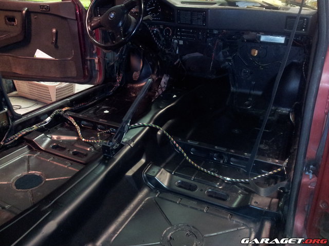

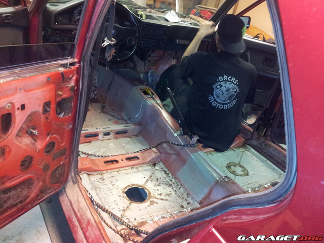

| Jo, skulle dock aldrig orka göra allt detta om man gjorde allt själv men som tur är har man ju en lojal slav som ställer upp och hjälper till, Dock får väll jag slava åt han sen när vi ska börja med hans bil Idag har vi iallafall tvättat ur alla limrester osv samt gjort rent överallt invändigt... Så imorgon ska jag väll svetsa rosten och lacka är det tänkt Ska för övrigt börja snygga till motorn ikväll, göra rent, putsa och lacka lite detaljer så även den är ren och fräsch när den ska ner framöver Kan väll även avslöja vad som kommer inhandlas framöver när skattepengarna kommer så inlägget blir lite intressant iallafall. Powerflex bussningar till hela fram och bakvagn Halv eller Helbur från Finess 2st sportstolar Hydralisk handbroms Ev. kommer stolar och handbroms köpas tidigare då det är lite mer prioriteringar, men bur och bussningar kommer jag inte ha råd med före skattepengarna kommer tror jag | |

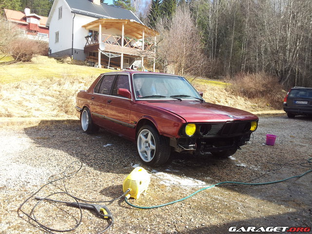

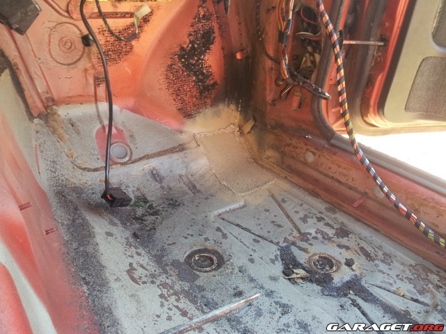

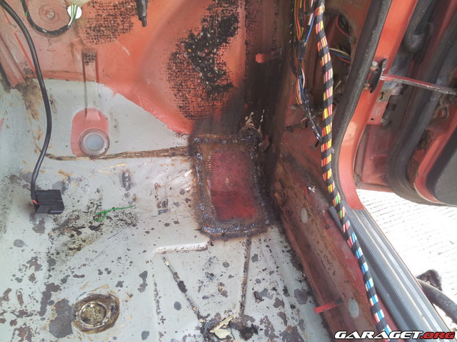

| En liten skriftlig uppdatering för tillfället då en polare har bilderna på sin telefon Har idag tvättat av bilen när den endå rullades ut i solen, svetsat rosten i golvet, slipat bort lite mer smågrejer invändigt, tvättat rent ännu mer, slipat och lackat skiten invändigt.. Som sagt, bilder kommer imorgon Började för övrigt plocka ner motorn lite grann igårkväll för rengöring, putsning och lackning av lite detaljer så även den är ren och fräsch när den ska i | |

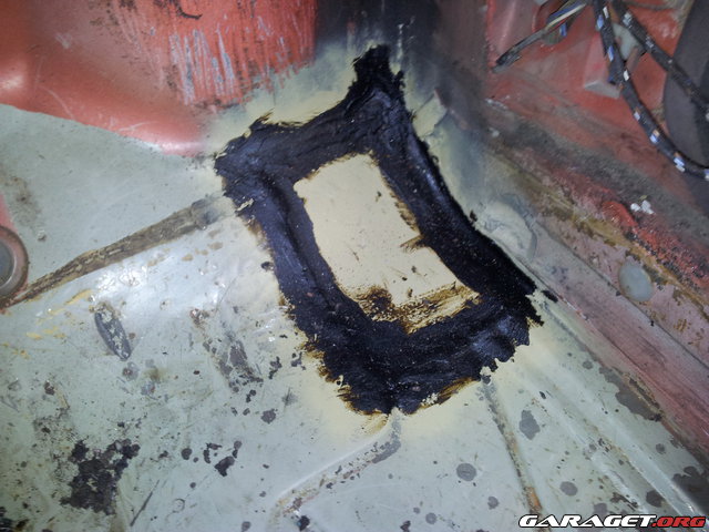

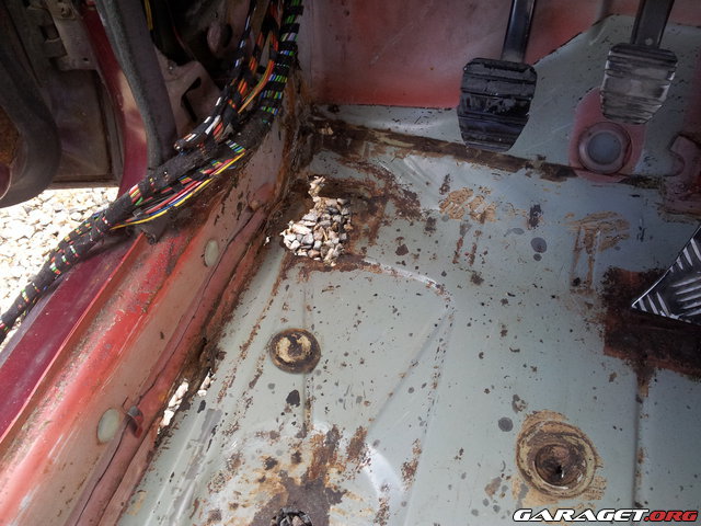

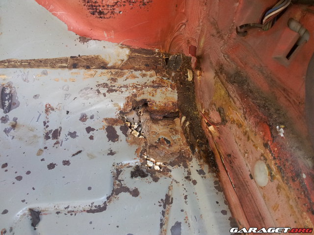

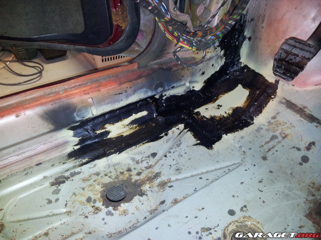

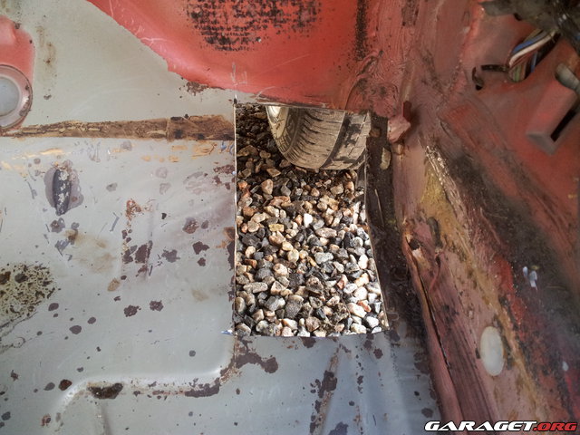

| Nu kommer bilderna som utlovades Tvättade av han allt damm och skit när den endå rullades ut för lite svets och kapjobb.. Rost vid domkraftfäste höger fram. Kapat ur. Svetsat. Grundat. Smetade på underredsmassa på svetsfogarna. Även rost vid vänster domkraftfäste, samt lite i golvet. Lagades på samma sätt som höger sida, därför inga bilder på vänster... Klart på bilden. Tvätta limrester och slipa golvet inför lack. Så där ja, svart och fin även invändigt! Ska dock lägga in kablarna i svart flexslang samt göra en ny golvplugg till ena hålet. Så där ja, det var vad jag hade att bjuda på idag. Bara skuffen kvar att göra iordning och lacka nu då | |

| Tackar Använde halvblank svart, 1k för spruta till motorutrymmet och mattsvart invändigt | |

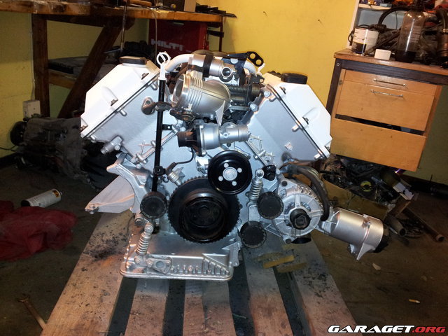

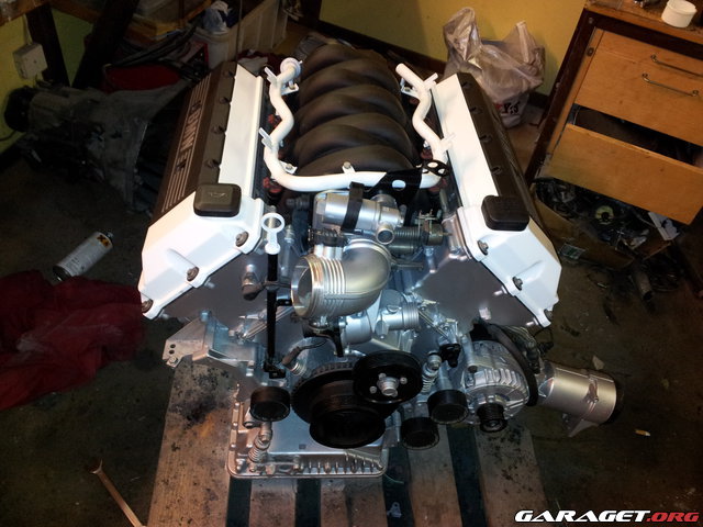

| Tänkte göra en liten uppdate på vad vi hållt på med sen senaste uppdateringen Har nämligen lagt timtal på att få motorn att se bra ut. Efter timtal av gnussande, gnuggande, tvättande, skruvande, slipande, lackande med mera så ser den ju riktigt bra ut! Var väll allt för denna gång, men med detta tempo så lär det ju komma en uppdatering snart igen | |

| OJ vad skillnad det vart på maskin

| - JH skrev:
- Kommer bli snyggt med den där under huven.
Såg ett liknande bygge på rejsa nyss, iofs en S62 i en e24a men måtten under huven är lika. http://rejsa.nu/forum/viewtopic.php?t=70524&postdays=0&postorder=asc&start=42 Jodå, det bör det nog bli, iallafall hoppas man på det. Tack för länken, intressant läsning Andy_B: Jovars, såg ju lite tråkig ut innan så var ju tvungen att göra nånting åt den | |

| jäkla snyggt med vitt på motorn | |

| - JElfgren skrev:
- jäkla snyggt med vitt på motorn
Jodå, det passade bra... Temat blir ju som sagt svart och vit under huven, invändigt och i skuffen. Därmed blir ju buren som ska in senare i sommar vit också samt om det blir några detaljer i skuffen som går att lacka vit | |
