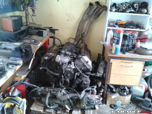

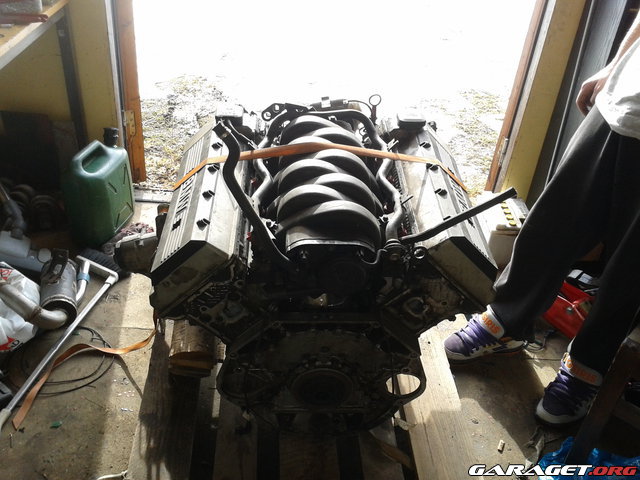

Istället för m30 maskin (alldeles för vanligt i e28) så ska han få sig en 4.0L V8 från 540 (m60b40) under huven istället då detta känns betydligt mer eget då jag bara hittat en till e28 med m60 hitills i sverige (finns väll så klart fler, men inget jag har hittat)
Så igår var jag ner till Hofors till Andy_b och hämtade en M60B40 med diverse runtomkring grejer samt manuell låda Smile
Så lite bilder på det då.
Motor

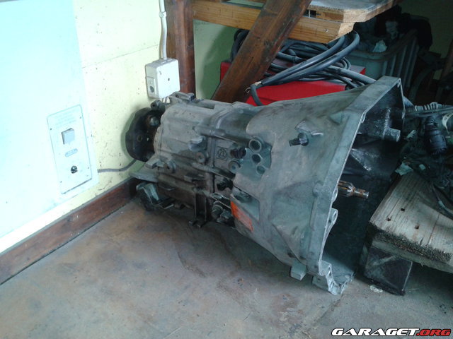

Växellåda.
Och allting inpackat tills väder tillåter att man grejar utomhus.

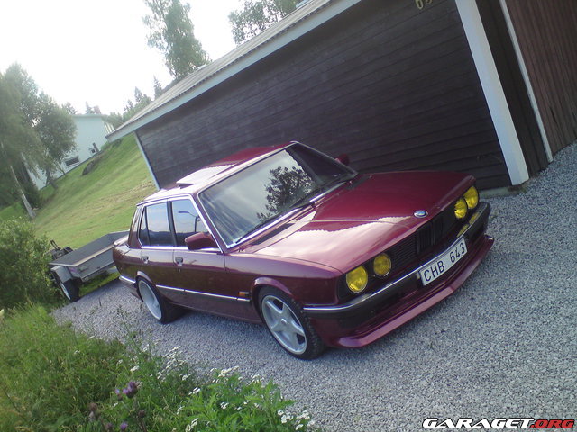

Så kan vi väll ta en bild på bilen också då, bara för att Smile

Dock är inte bilen fullt lika fin som den ser ut på bilderna, finns några mindre blämmor samt påbättringar på nått ställe, men helt klart fin utan att ljuga för att vara en -82 Smile
Men blir en omlack på bilen också i liknande kulör i framtiden när allt annat är klart Smile

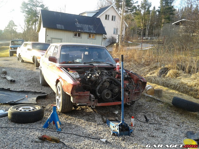

Nu han äntligen e28an plockats ur vinterförvaringen och påbörjats Smile
Kör väll en uppdate med överdrivet många bilder för denna uppdate kanske, men det gör väll inget?
Har gjort iordning motorutrymmet iallafall..

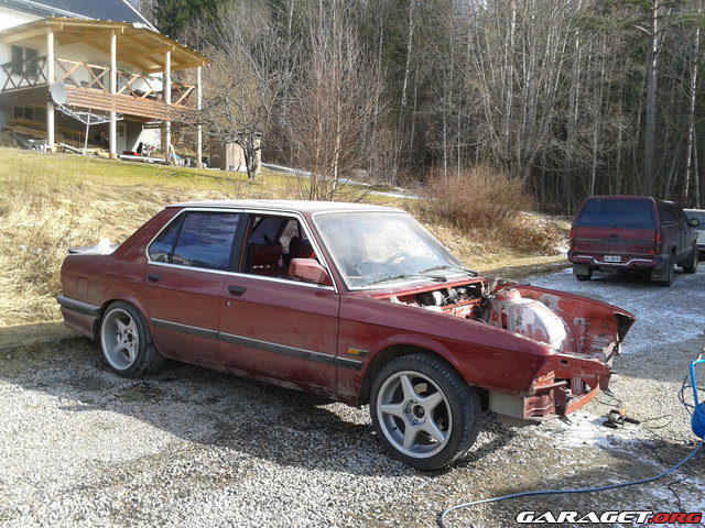

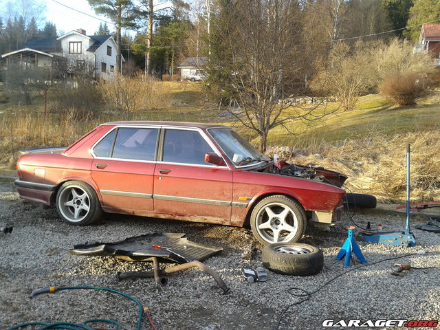

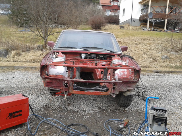

Bogseras från vinterförvaringen då vattenpumpen har skurit på org. maskin.

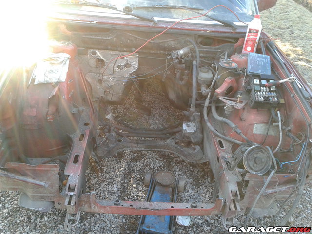

Börjat rivit en smutsig bil.

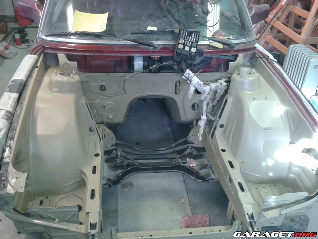

Kapa bort frontpartiet för att underlätta i och ur lyftning av motor.
Bra äckligt motorutrymme.
Börja kapa bort lite fästen.

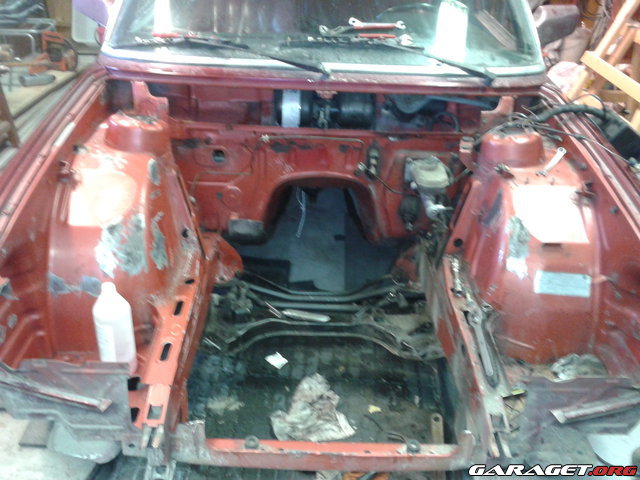

Tvättning motorutrymme pågår.

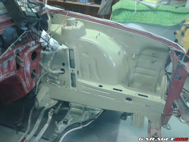

Diverse dämpmatta och värmesköldar bortplockade från torpedväggen.
Och mina lojala slavar kämpar på.... =)

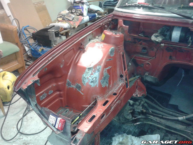

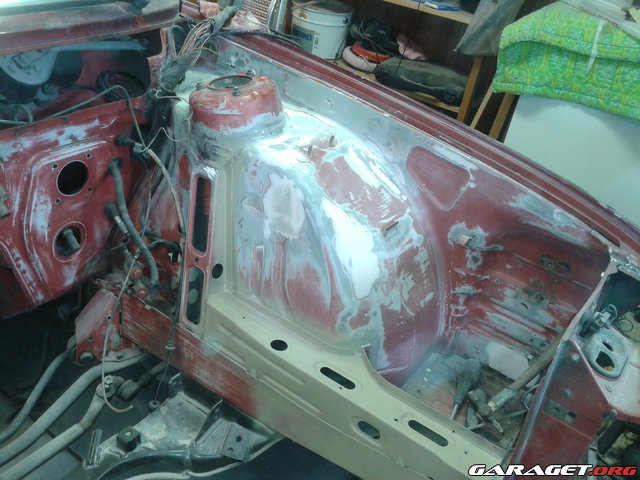

Skrapa bort all synlig karosseri-kit, då jag inte gillade penseldragen efter skiten.
Bromsservo och styrsnäcka bortplockade.

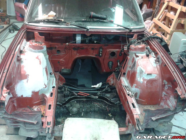

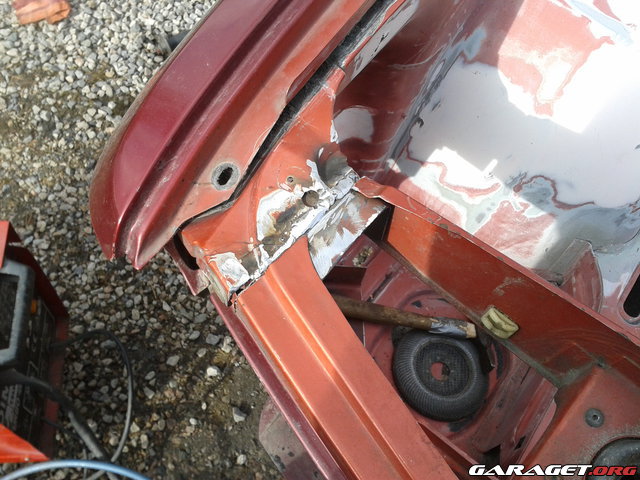

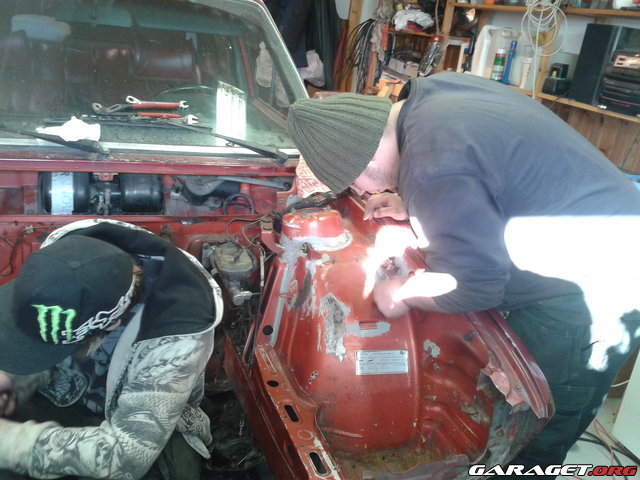

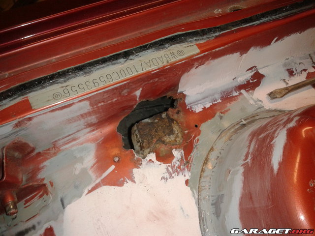

Rosthål i höger innerskärm.

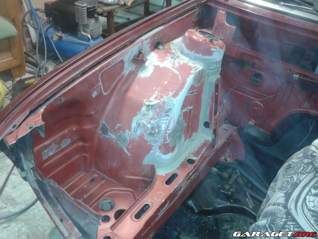

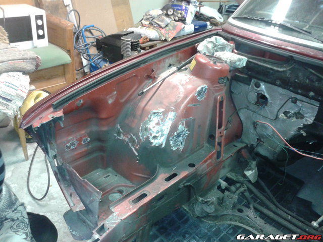

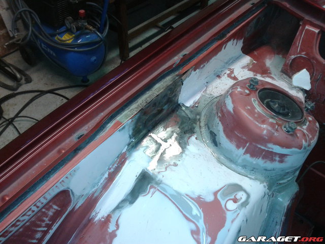

Ute för svetsning av rosthålet samt bortkapning av lite mer fästen och skit.
Svetsat rosthålet.
Svetsat ett "öra" för att bulta frontparti i, lika så på övriga delar som frontparti sitter i...
Frontparti inpassat.

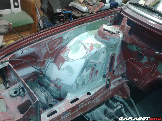

Finspacklat och slipat.
Även denna sida är finspacklad och slipad.

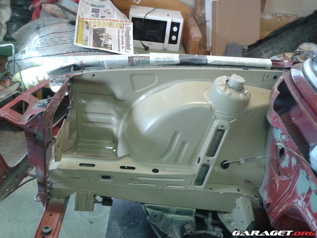

Höger innerskärm grundad.
Vänster innerskärm grundad.
Torpedväggen grundad.

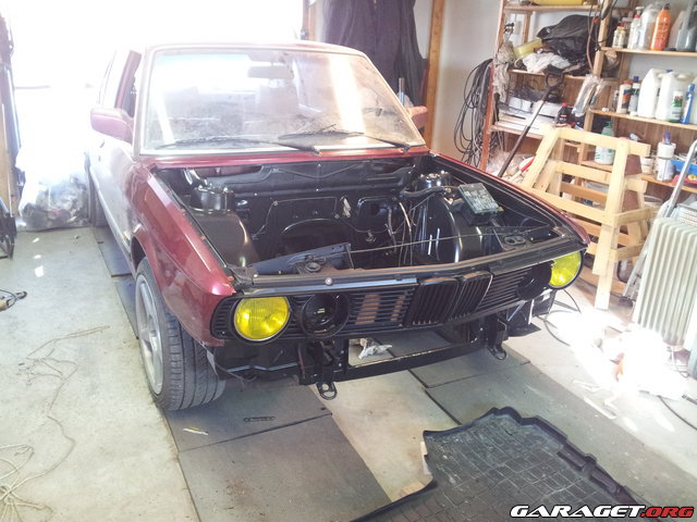

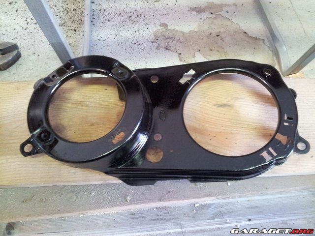

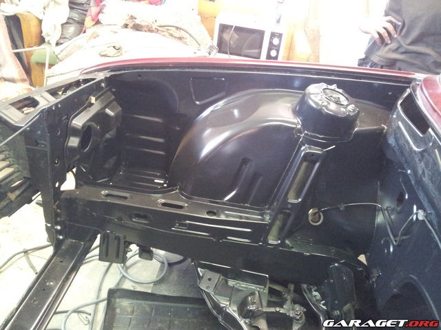

Lackat.

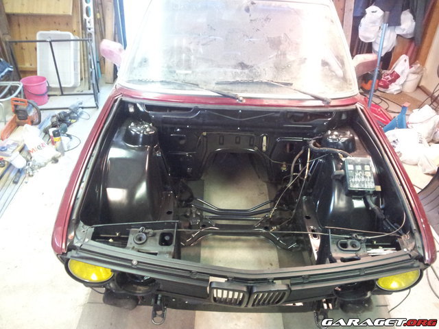

Och efter lackning av motorutrymme passade vi på att lacka diverse detaljer till fronten som lyktramarna bland annat.

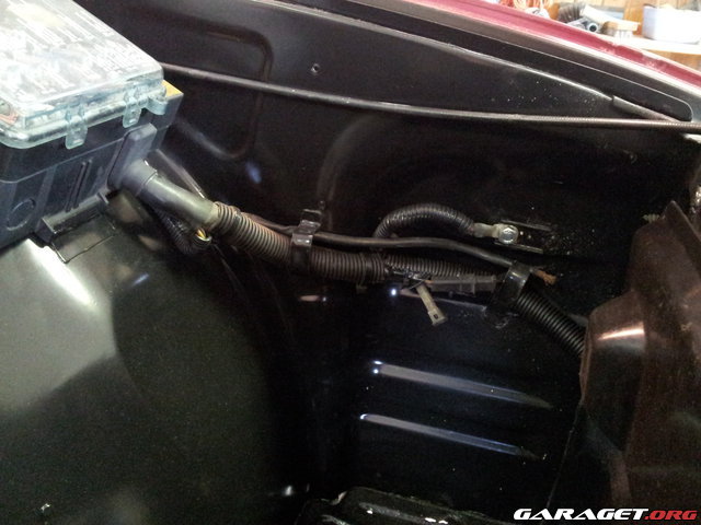

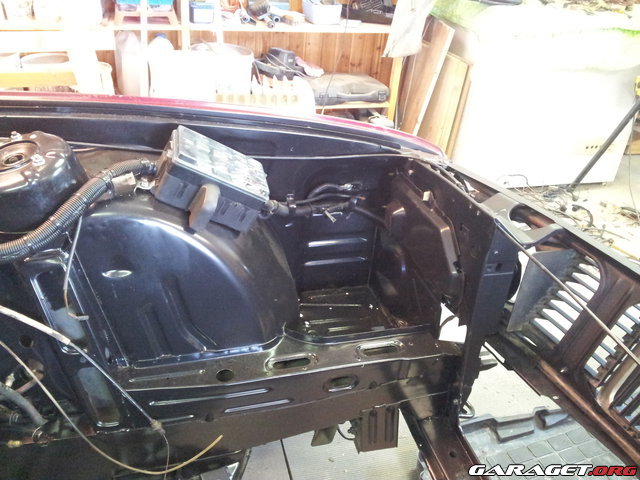

Lagt in bilens härva i svart flexslang.. Obs, bilden är blekt pga mobilkamera och knepigt ljus, och även smutsigt sen man varit där och grejat med fettfingrarna Razz
Dragit diverse kablar i flexslang, den lösa kabeln är pluskabeln till säkringsboxen som ska skarvas vidare till andra sidan då batteriet måste flyttas till höger sida. Även här har det hunnit blivit lite smutsigt.
Vart onekligen stilrent med kablarna omdragen samt i flexslang motför hur kablarna brukar kunna se ut i en -82... För övrigt blek bild pga mobilkamera och knepigt ljus, även dammigt/smutsigt sen man varit där och grejat med fettfingrarna..... =)
Stilrent med kablarna... Vilka kablar? Japp, precis! =) blek bild pga mobilkamera.

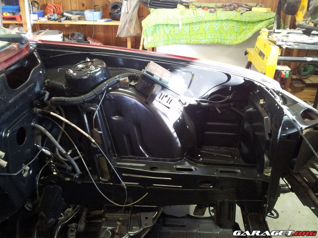

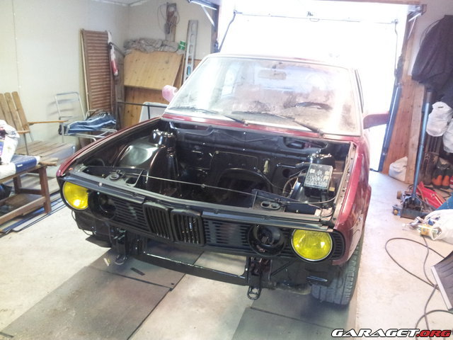

Nu väntar den bara på att stoppa ner nya maskin... Kommer för övrigt köra endast med dom yttre lyktorna som på bild.
Och slutresultatet av motorutrymmet, färgen blev som synes sidenmatt i motorutrymmet och matt på frontpartiet =)
Blir ingen utställningsbil, men hoppas på att den ska kunna ge ifrån sig ett fräsch intryck när den är klar iallafall (?) Smile
Har dessutom fått hem min NYA koppling som består av tryckplatta, lamell och uttrampningslager.. Bild på det kommer väll också framöver Smile
Nu när man har rivit och kollat i motorutrymmet så har man fått lite mer koll på vad som kommer behöva modifieras för att få i nya maskin och det är följande, plocka bromsservo från annan bil och sätta på innerskärmen, exempelvis från en 530/540 som har så original med fäste och allt... Och sen kommer jag få bygga om styrningen så jag får en vanlig styrväxel bakanför och samma höjd som framvagnsbalken istället för styrsnäcka som sitter original och tar alldeles för mycket plats... Men detta känns som rätt enkla modifikationer endå för detta motorbyte Smile
Nåväl, det var väll vad jag hade att bjuda på för stunden...
