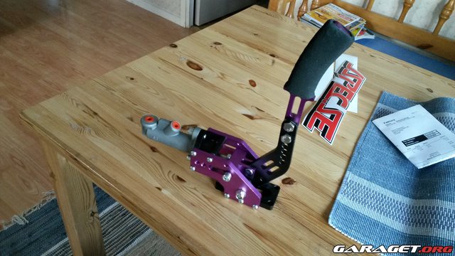

Idag kom det ett paket från J-spec, som innehöll ett stycke hydralisk handbroms =)

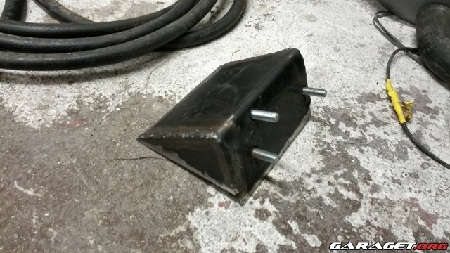

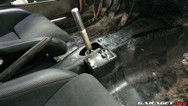

Snickrade på ett fäste för handbromsen igårkväll =)
Fastsvetsat =)
Och lite färg..
Och så här blev det =)
Blev ju rätt bra enligt mig =)

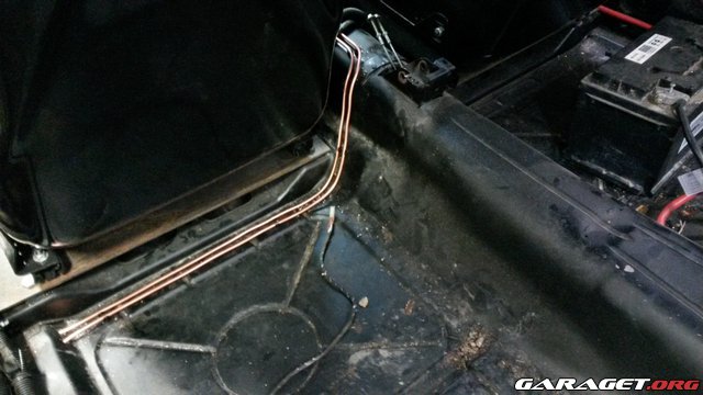

Så idag tänkte jag väll dra lite bromsledningar och koppla in den =)

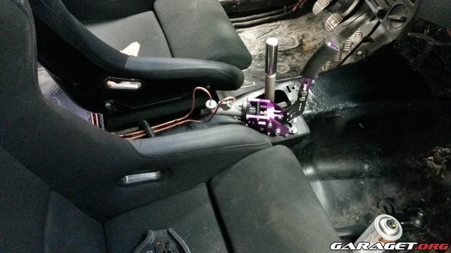

Kopplade in handbromsen idag..
Fick även plocka isär handbromsen och modda den lite för att den skulle fungera, känns bra att man köper nya grejer som man får modda, men men..
"stången/pinnen" mellan cylindern och spaken var för lång, så cylindern var lite ihoptryckt fortfarande när man släppt spaken, vilket medför att bromsvätskan inte kunde gå tillbaka genom cylindern, så när man bromsade med fotbromsen så byggde han ett jävla tryck i handbromsen samt låste bakbromsarna även när man släppt pedalen och handbromsen var stum.
Åtgärdade detta genom att plocka bort låsmuttern på stången till cylindern så jag kunde gänga in den i botten i spaken samt chimsade ut cylindern lite från handbromsen, och sen funkade det perfekt =)

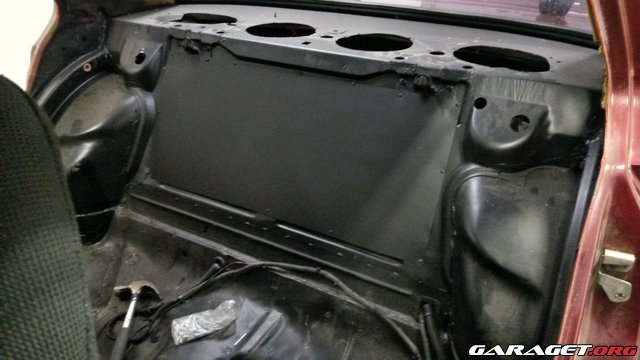

Utöver detta så har jag även svetsat ett stag mellan fjädertornen bak samt satt en plåt över "ryggstödet" då någon tidigare ägare förmodligen haft baslåda i bilen och kapat bort nästan all plåt bakom ryggstödet, och man vill ju gärna ha en brandvägg, speciellt när både tank, bränslepump och batteri hamnar i skuffen... Dessvärre dog telefon så vart inga bilder på det, men ska ut och pilla lite mer sen ikväll när jag sett klart på filmen man sitter och glor på nu =)

Som sagt, la igen hålet i "ryggstödet" som någon tidigare ägare hade kapat upp, tänkte svetsade men var så jävla smidigt att nita den, så fick bli så =)

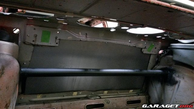

Och svetsade ett stag mellan hjulhusen bak, vet inte hur stor skillnad det gör, men lite stadigare lär det väll bli..

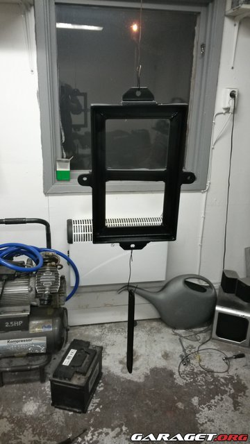

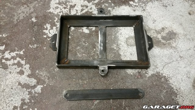

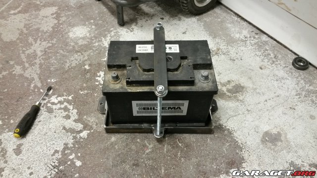

Och sen snickrade jag ihop en batterilåda som jag kan bulta fast i skuffen senare..
Ihopsvetsad..
Och så här blir det då..
Och avslutade kvällen med lite färg på batterilådan =)

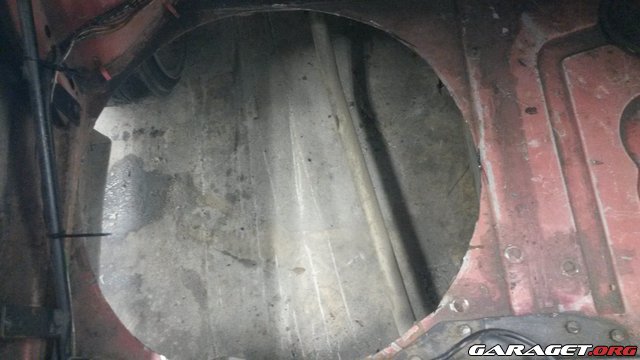

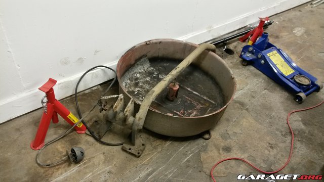

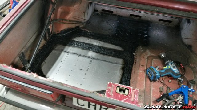

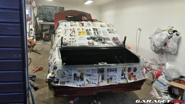

Kapat ur reservhjulsbaljan..
Lite onödig vikt, reservhjulsbalja och dragkrok..

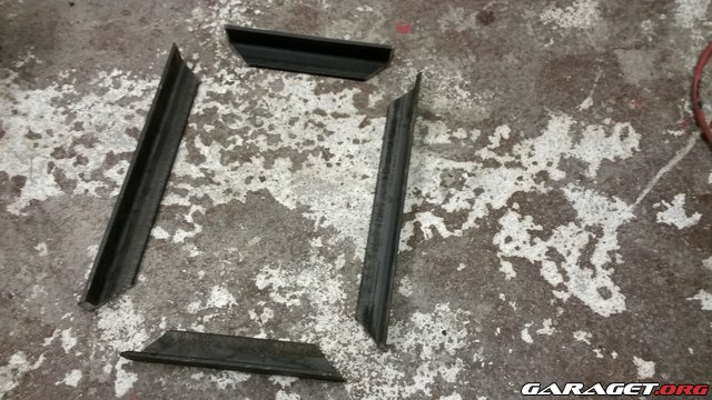

Och punkta dit en plåt samt tätat skarvarna med lite massa..
Och efter lite rengöring och slipning så fick skuffen lite färg, Kan säga att jag ångrar mig att jag snålade in på riktig maskeringspapp, men gick ju det där också, efter ett antal sidor tidning... =)
Så nu är ju skuffen lite finare när fuelcellen, 044 pumpen, bränslefiltret och batterilådan hittar dit här i veckan, bara jag hinner få grejerna innan påsk =)

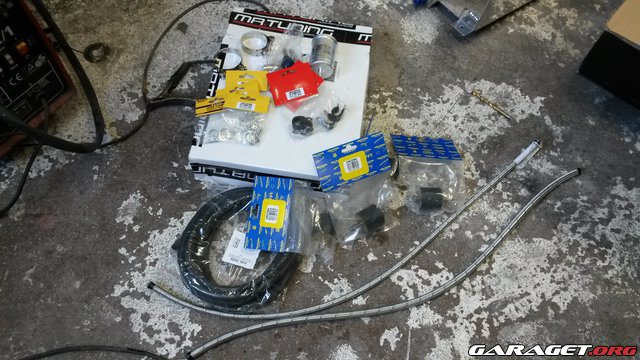

Fått hem lite grejer i veckan =)

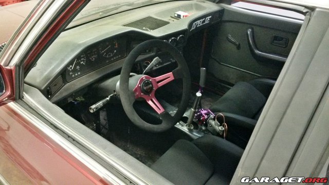

Och monterat ratten iallafall, börjar ju bli lite hemtrevligt, lite aluminium dörrsidor osv på det där så =)

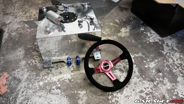

InläggRubrik: Sv: _Glenne_ - Bmw 540i E28 Busbil.   tor 02 apr 2015, 23:08
Blev några öl och lite bränslesystems byggande ikväll med goda vänners sällskap, en helt klart trevlig kväll =)
Och så här lämnade vi det för ikväll,plockade även ner original tanken ikväll utöver detta, lite mer stålomspunnen slang och ett relä till bränslepumpen kvar så kan man få ihop det helt, men det blir ju bra =)
40L fuelcell, 044 pump och skyline bränslefilter ,en polare kör med det i sin s13 och tyckte det var utav lagom storlek och vettigt pris, och klarar det att flöda för en skyline så lär det klara en m60 med tänkte jag så fick bli ett sånt istället för att köpa något eftermarknads som kostar skjortan bara för att det är flashigt =)

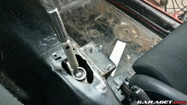

Tänkte väll göra klart bränslesystemet framöver när man har mer slang, och efter det blir nog nästa projekt att bygga egen justerbar växelspak och eget spakställ så det blir stumt och tight =)

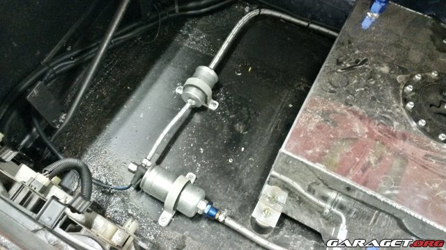

Pillade färdigt bränslesystemet i helgen samt lite annat småpill =)

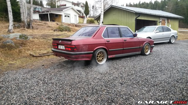

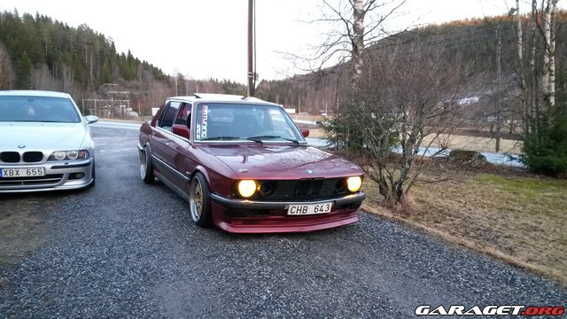

Så var ju tvungen att ut och provgrisa lite igen =)
Står lite knepigt på sista bilden, därför den ser högre ut än vad den är bak =)
Skulle kunna säga att det var lagomt slirigt med blöt asfalt och blanka däck i helgen, tur man fixade igån torkarna i helgen eftersom det regnade =)

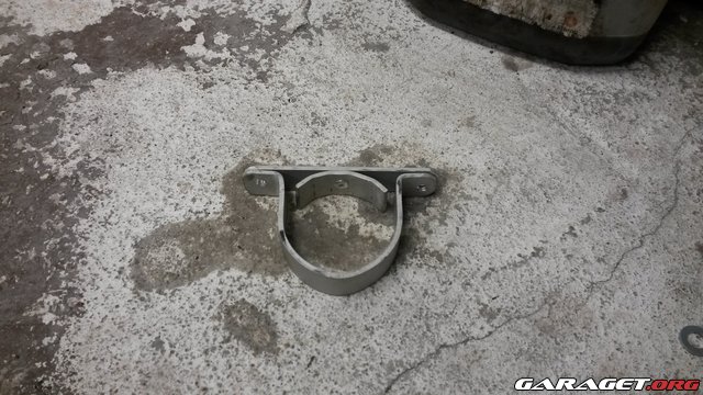

Hade lite tråkigt så gick ut till garaget och smickrade ihop nya fästen till bränslepump och filter då jag inte var riktigt nöjd med dom gamla som bestod av slangklammer och var nitad i golvet vilket dessutom medförde ett jävla oliv från pumpen, haha.
Och med en remsa gummimatta mellan fäste och pump/filter, vart helt ok... Och ja, jag vet att fästena inte är centrerade på pump/filter men kände inte att jag hade lust att korta slangarna typ en cm bara för att få dom på mitten =)
