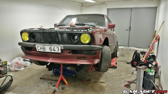

InläggRubrik: Sv: _Glenne_ - Bmw 540i E28 Busbil.   tor 19 mar 2015, 19:14

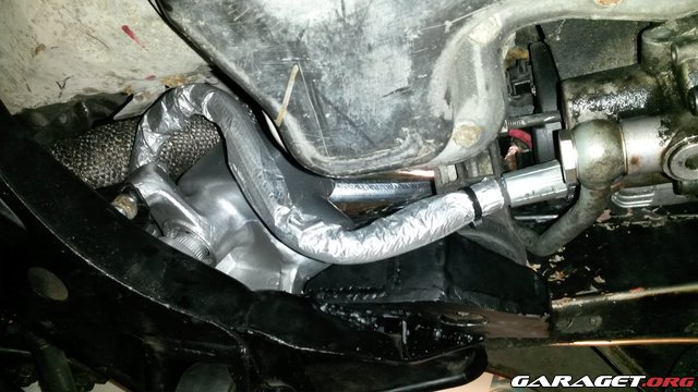

Jahapp, då har man fått ihop servon också så den fungerar =)

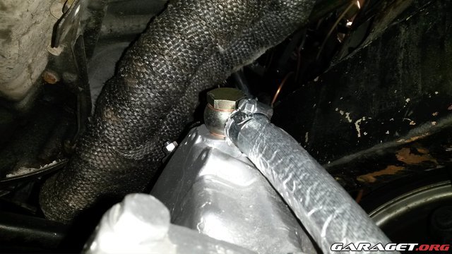

Ställa motorn på pallbock för att kunna släppa ner hela framvagnsbalken med styrväxel för och komma åt nippeln till returen på servon, det är ju kul när det är trångt.. Och nej, kofångaren är inte fastskruvad Razz

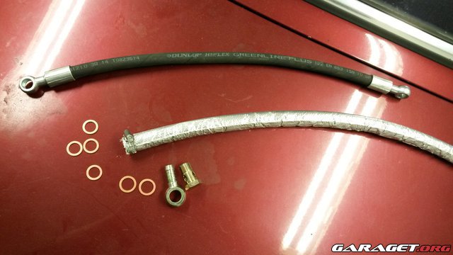

Lite prylar till servon, var och pressade en tryckslang, köpte slang samt värmeisoleringsstrumpa till returslangen, en banjokoppling till returen samt nya kopparbrickor..
Original är det en "rak" nippel vilket gör att nippeln/slangen går rakt upp i grenröret så det blir veck på slangen, vilket är obra.. Så bytte ut original nippeln mot en banjokoppling som inte blir lika "hög" samt att man får slangen framåt där det finns plats istället för uppåt, Och nej, framvagnsbalk/styrväxel är inte på plats på bilden, det blir MYCKET trängre än så där, hade aldrig kommit åt att ta bild då =)

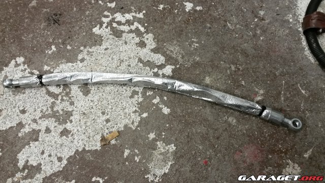

Hade en bit värmeisoleringsstrumpa över så drog på lite på tryckslangen med för säkerhetsskull då den hamnar ca 2-3cm från grenröret på ett ställe..
Så, vart dock lite för lång, men vad gör det, funkar lika bra för det =)
Så där ja, och tro det eller ej, men det funkar till och med Razz

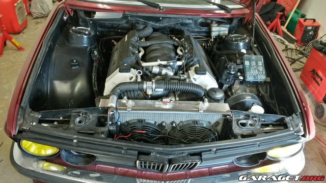

Samt så kopplade jag in elfläktarna i söndags så nu är dom termostatstyrd och matas med ett extraljusrelä =)

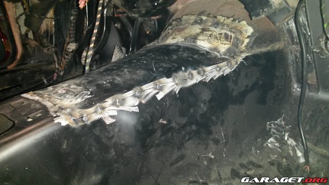

Punktade igen kardantunneln igår, tog slut gas i svetsen så vart bara punktning och sen smetade jag på tjockflytande typ underredsmassa efteråt, så vart bra endå tycker ja... Nu när allt hamnat på plats osv så behövde jag inte höja upp tunneln nånting märke jag, så vart ju smidigt att lappa ihop den igen, och tur att man hade sparat och hittade igen dom gamla plåtbitarna =)
