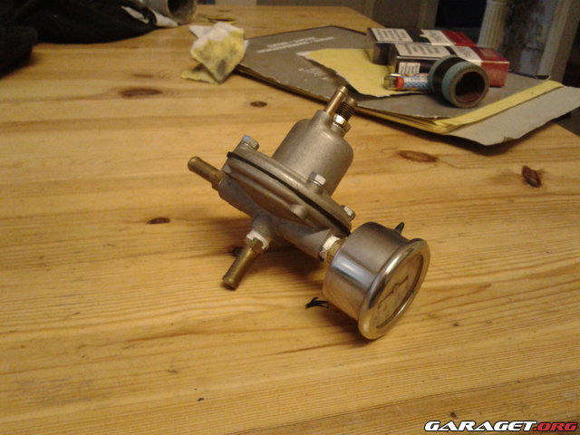

Linjär malpassi BTR med tryckmätare kom idag..

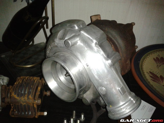

Inte varit in här på ett tag, men har iallafall fått hem Intercoolern och dumpen Smile
Och en liten bonusbild... Bättre än massa porslin och blommor i vardagsrummet eller?! Wink Razz

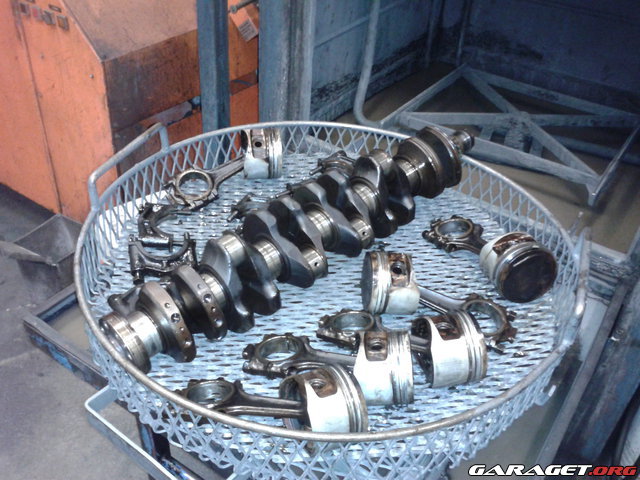

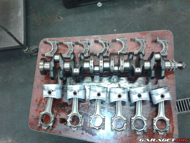

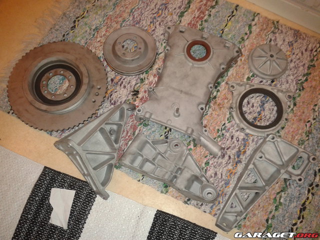

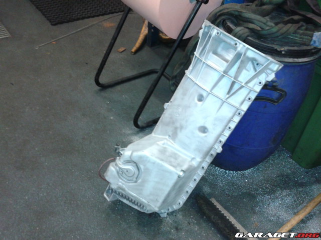

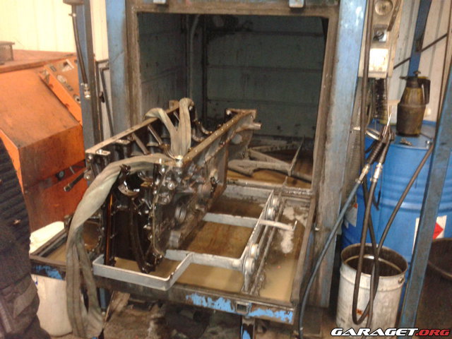

För övrigt så tog vi in motorn på polarens jobb idag och rev ner den, tvättade av allt och sen påbörjade jag att blästra lite "runtomkring" grejer medans polaren skötte tvätten Smile
Har ett par bilder jag kan bjuda på..

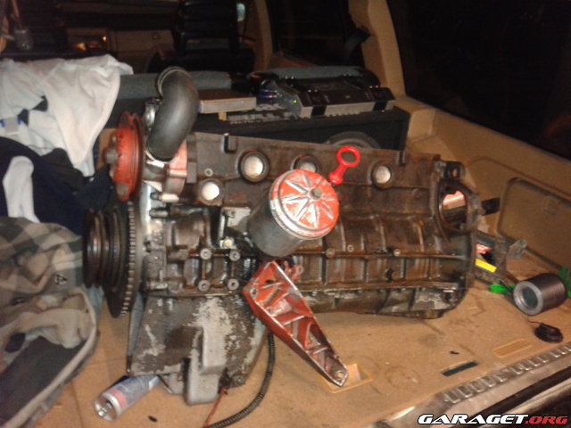

Tur man åker kombi som vinterbil, fick plats med både baslåda och m30b35 block, plus verktygslåda och soppa dunk som alltid ligger i bilen..

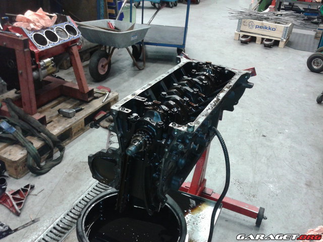

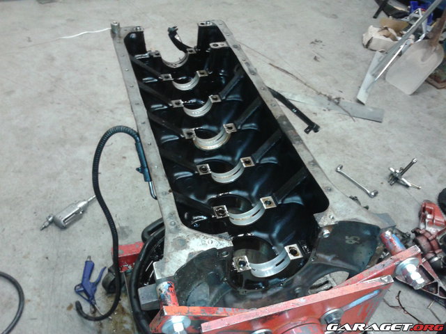

Påbörjad ner rivning av blocket.
Här var det tomt.
In med lite grejer i tvätten.
Rent och fint blev det.

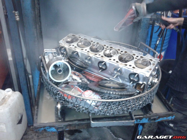

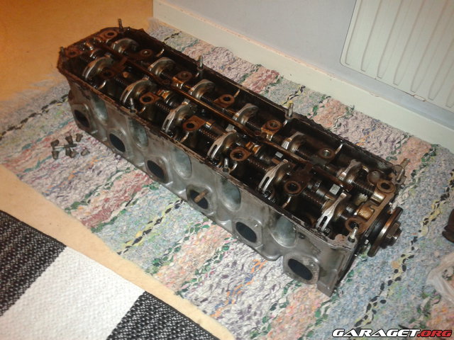

Körde toppen och lite mer skit i tvätten också, är ju inge kul att skruva med skitiga delar.

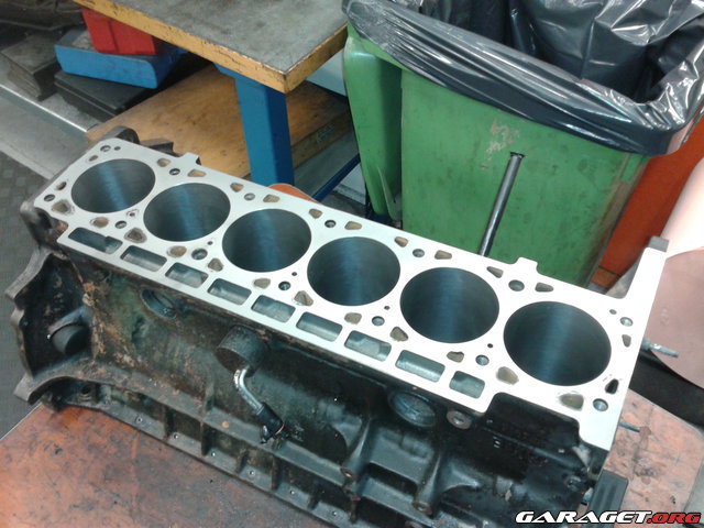

Även blocket fick sig en omgång i tvätten..
Sen blästrade jag dom delar jag hade tillgång till, resten av "runtomkring" grejerna ligger i garaget då jag började plocka ner motorn där.
Så där ja, det var vad vi gjorde så här en fredagkväll Smile

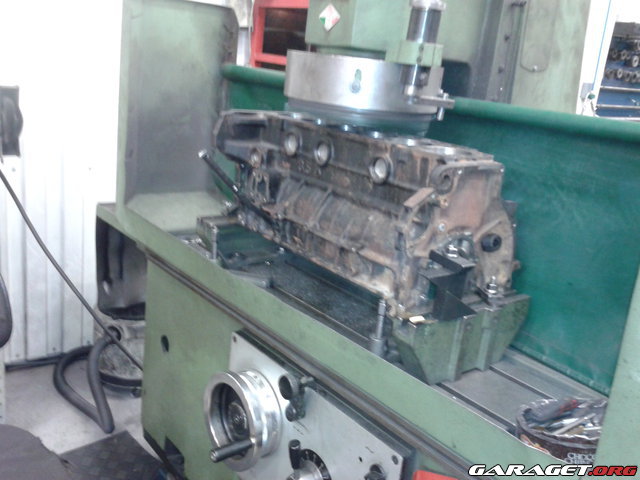

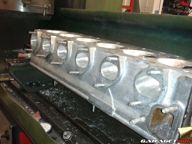

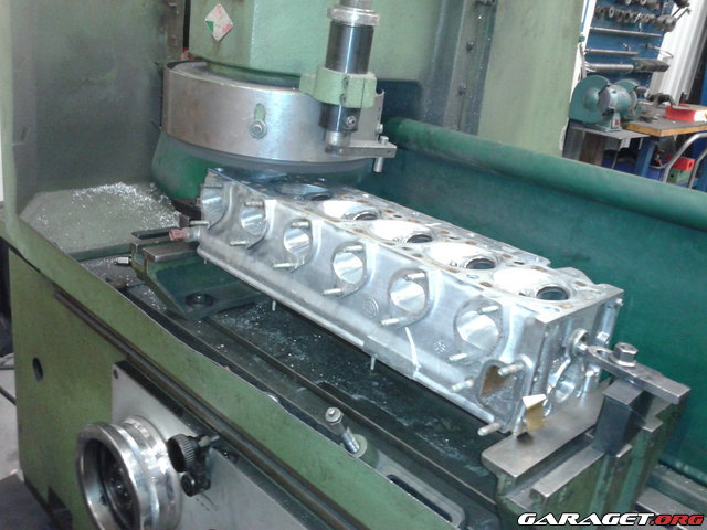

Toppdecka blocket.
Blocket toppdeckat och honat, lite färg på de där så blir det bra.

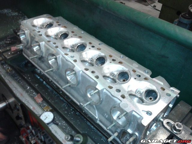

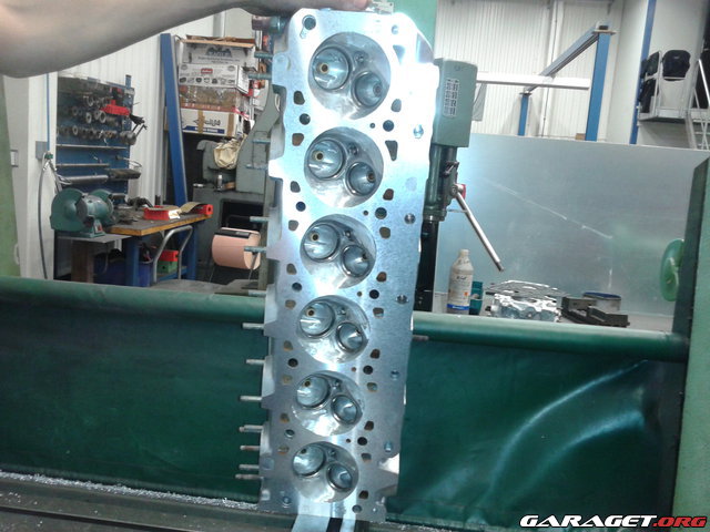

Portning av toppen pågår.
Toppen portad, var viss skillnad motoför original.

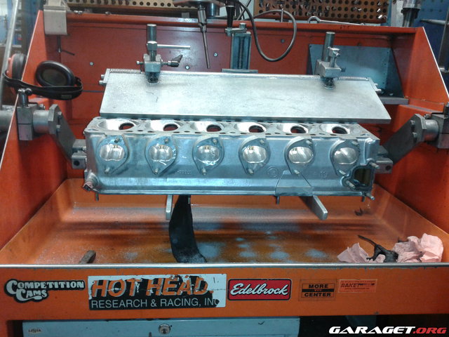

Riktplaning av toppen.
Planad.
Och max urgröpta förbränningsrum

Jippi, synade blocket lite noggrannare idag och har nu ett litet bakslag.
Sprickor mellan kylkanaler och toppbultshålen på nästan alla kanaler, så blir till att söka efter ett nytt block nu då och göra om samma jobb..
